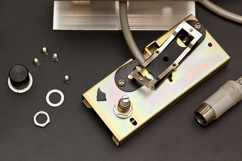

wollte dann spontan noch mit etwas Einfachem anfangen: der Fernbedienung.
Das Ding ist supersimpel aufgebaut: zwei Kontakte und ein Poti. Keine Beleuchtung, nix.
Aber - warum auch immer - die schwarze Kontakt-Platte ist gebrochen.
Dadurch fuhr der Sendersuchlaufmotor immer nach links. Wohl ein Dauerkontakt.
Werde ich erst einmal kleben, dann schauen, ob alles funzt, und gegebenenfalls gegen eine andere Platte austauschen.
Das wär einfach.

So, Fernbedienung gefixt. Gereinigt, getestet, bis auf die kleinen Macken am Gehäuse für gut befunden.
Sendersuchlauf funktioniert wieder.
