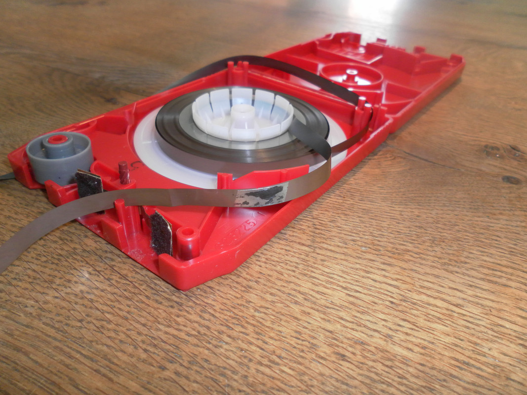

[Bild: SAM-7422.jpg]
Glücklicher Weise ist hier gerade das Schaltband. Daher muss hier nicht von Hand bis zu dieser Stelle gespult werden. Öffnen und das Band nach dem Bügeln wieder aufwickeln. Gebügelt werden natürlich nur die zerknitterten Bereiche. Mit Bügeleisen und einem Geschirrhandtuch.
[Bild: SAM-7423.jpg]
Zusammenkleben mit neuem Schaltband
[Bild: SAM-7424.jpg]
Aufgespult und die Kassette wieder mit dem Lötkolben verschlossen. Läuft wie am ersten Tag.
