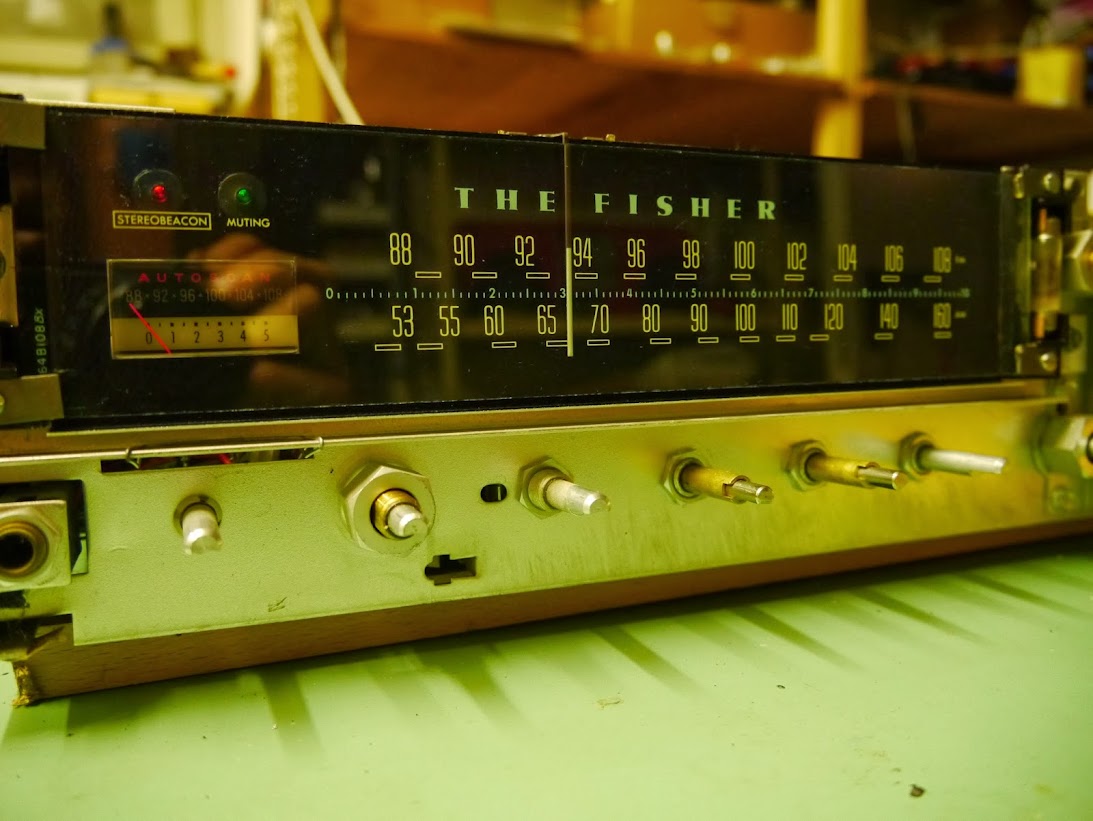

Natürlich muss wie immer die Frontplatte runter, beim Fisher muss dabei noch der „Preomat“ demontiert werden, ist aber wie erwartet alles gesteckt. Darunter die Glas-Skala welche wie man weiss mit äusserster Vorsicht zu reinigen ist (keine Chemie, nur Wasser mit Micro-flauschi-Faser-Tuch).

Ebenfalls ersetzt habe ich noch die Autoscanlampe durch eine 12V Pilotlampe. Auch hier wird es wohl schwierig einen originalen Leuchtkörper zu finden. Und LED wäre bei diesem stylischen Teil doch eher ein Stilbruch. Die Pilotlampe wird aber nur mit ca. 6V AC befeuert, sollte also demnach ewig leben.
[Bild: P1040785.JPG]
Fortsetzung folgt.... Drinks
