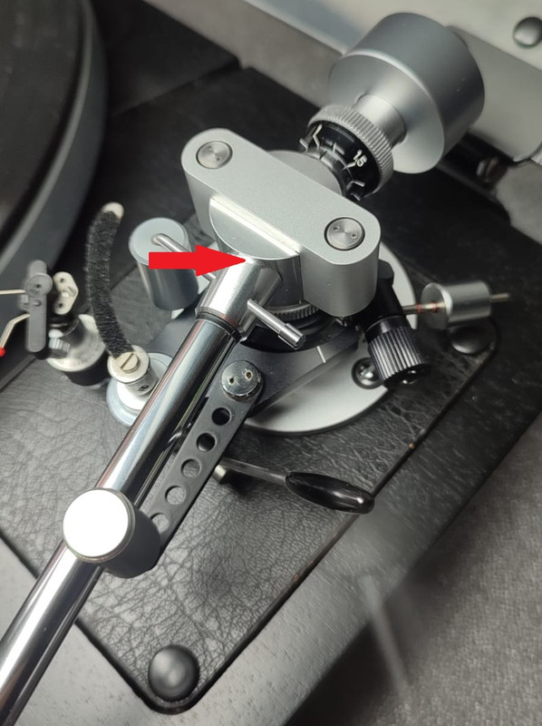

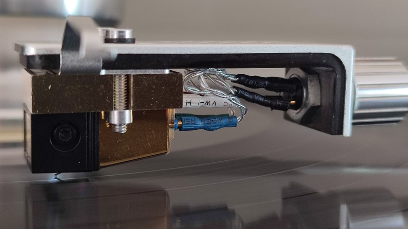

eigentlich wollte ich nur ein neues Tonabnehmersystem an meinen Sony PUA-1600 S Tonarm montieren, aber dabei ist mir aufgefallen, dass das Tonarmrohr etwas lose am Tonarmlager saß (siehe Pfeil):
![[Bild: Sony-PUA-1600-S-001b.jpg]](https://i.postimg.cc/Gms14Xd6/Sony-PUA-1600-S-001b.jpg)
Ein Service Manual war trotz intensiver Suche nicht zu lokalisieren, und auch sonst findet sich außer einer Diskussion zum Ersetzen der Lagerspitzen recht wenig im Netz. Daher habe ich meine Bemühungen hier dokumentiert. Die Bilder sind größtenteils beim Zusammenbau entstanden, werden aber in rückwärtiger Reihenfolge aufgeführt, um beim Zerlegen des Tonarm zu helfen.

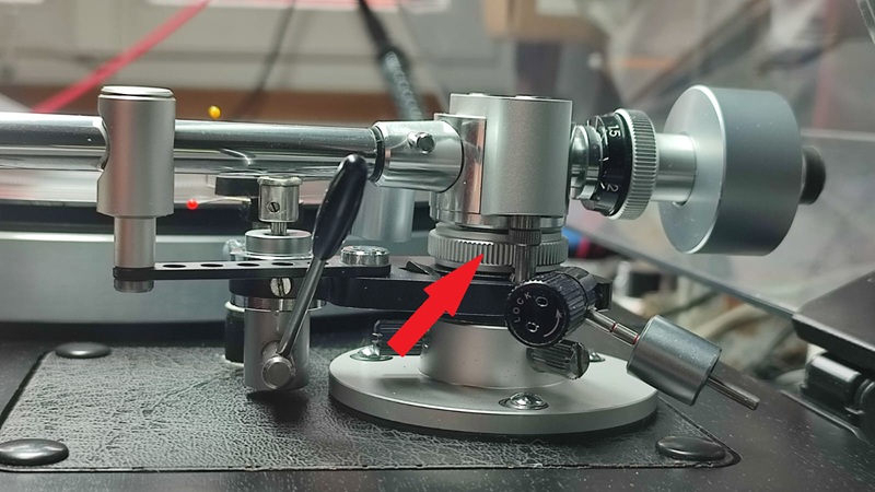

Zunächst sollte man diesen Rändelring ganz nach oben drehen, um den Tonarm aus den empfindlichen Lagerspitzen zu heben (siehe Pfeil):
![[Bild: Sony-PUA-1600-S-002.jpg]](https://i.postimg.cc/8CHvYqSn/Sony-PUA-1600-S-002.jpg)
Zu obigem Bild noch eine Anmerkung: bei der ursprünglichen Montage des Tonabnehmers ist mir aufgefallen, dass die Tonarmbasis ca. 5 mm zu nah am Plattenteller sitzt. Damit die neuen Schraublöcher nicht zu nah an den alten sind, habe ich die Tonarmbasis gedreht. Allerdings, so, dass jetzt eine der beiden Rändelschrauben (die am Beginn des roten Pfeiles) zur Fixierung des Tonarms in der Basis nach vorne zeigt. Das war nicht so clever, denn so ist sie wegen des Topfes des Tonarmlifts nur schwer mit einem Schraubendreher zu erreichen.

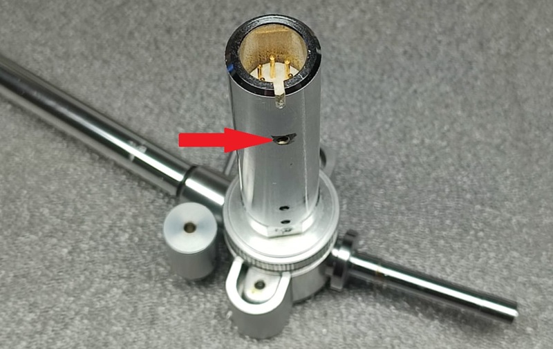

Nach dem Lösen dieser Madenschraube (siehe Pfeil) lässt sich der Stecker mit einer Spitzzange herausziehen:
![[Bild: Sony-PUA-1600-S-004.jpg]](https://i.postimg.cc/h49HJsKX/Sony-PUA-1600-S-004.jpg)
Diese Madenschraube dient auch dazu, das Führungsrohr dank Steckerdesign zu erden.

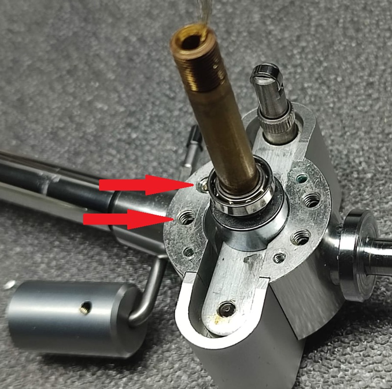

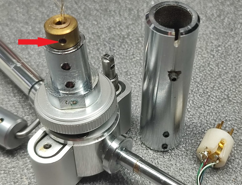

Als nächstes die oben mit dem Pfeil gekennzeichnete Madenschraube lösen und den Gegenhalter aus Messing für das untere Kugellager abschrauben. So kommt Letzteres zum Vorschein:
![[Bild: Sony-PUA-1600-S-007.jpg]](https://i.postimg.cc/YSRxK4Hs/Sony-PUA-1600-S-007.jpg)

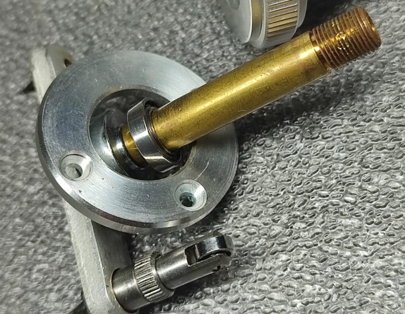

Und weiter geht es zum oberen Kugellager:
![[Bild: Sony-PUA-1600-S-008.jpg]](https://i.postimg.cc/dQkGXv1M/Sony-PUA-1600-S-008.jpg)
Die drei kleinen Torxschrauben an dem Abdeckring waren ursprünglich Innensechskant. Aber wenn man davon eine verliert, bestellt man neue und verbringt die Wartezeit mit etwas Nützlicherem
Nach Entfernen des Rings lässt sich die Einheit mit den Lagerspitzen entfernen.

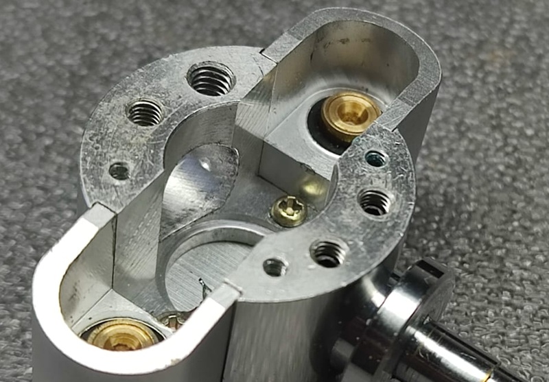

Das Tonarmrohr ist mit den zwei gekennzeichneten Madenschrauben fixiert:
![[Bild: Sony-PUA-1600-S-010.jpg]](https://i.postimg.cc/Qxgm4s4C/Sony-PUA-1600-S-010.jpg)

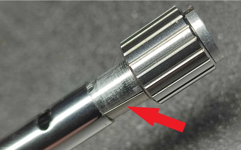

Eine davon war lose, obwohl mit Sony Spezialkleber montiert. Beim Versuch, die Schrauben zu lösen, hat sich der Innensechkantschlüssel verdrillt! Unter Einwirkung von reichlich Hitze mit einem Heissluftgebläse - bei gleichzeitiger Kühlung des Gummielements an der Tonarmrohraufnahme - ließ sich eine Schraube entfernen. Die andere musste ich schlussendlich ausbohren und eine neues Gewinde eine Nummer größer schneiden.
![[Bild: Sony-PUA-1600-S-011.jpg]](https://i.postimg.cc/qqTbq7b1/Sony-PUA-1600-S-011.jpg)

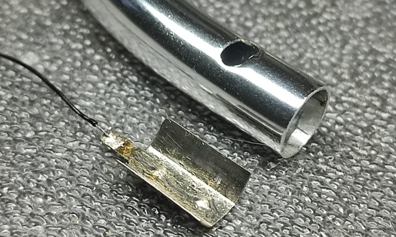

Das Plättchen (siehe Pfeil) ist GEMEINSAM mit dem Tonarmkopf in das Tonarmrohr einzuführen:
![[Bild: Sony-PUA-1600-S-013b.jpg]](https://i.postimg.cc/0jhpjXyQ/Sony-PUA-1600-S-013b.jpg)

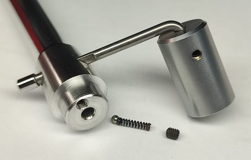

Den Aufwand, den Sony bei diesem Tonarm betrieben hat, erkennt man auch ganz gut an dieser aufwändigen Detaillösung zur kontrollierten Verstellbarkeit des Ausgleichsgewichts:
![[Bild: Sony-PUA-1600-S-014.jpg]](https://i.postimg.cc/GhJ2HS2J/Sony-PUA-1600-S-014.jpg)

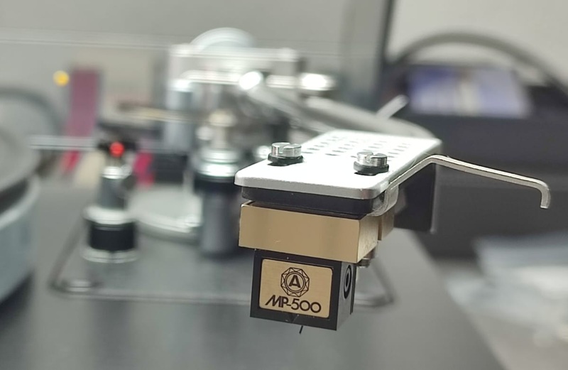

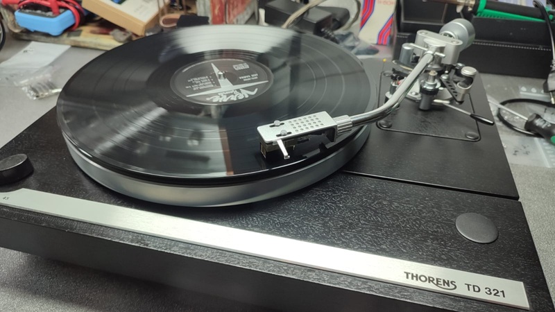

Der Lohn der Arbeit:
![[Bild: Sony-PUA-1600-S-015.jpg]](https://i.postimg.cc/vm1xgLCR/Sony-PUA-1600-S-015.jpg)
![[Bild: Sony-PUA-1600-S-016.jpg]](https://i.postimg.cc/xdkNJyBS/Sony-PUA-1600-S-016.jpg)
![[Bild: Sony-PUA-1600-S-017.jpg]](https://i.postimg.cc/d07Zkmgc/Sony-PUA-1600-S-017.jpg)

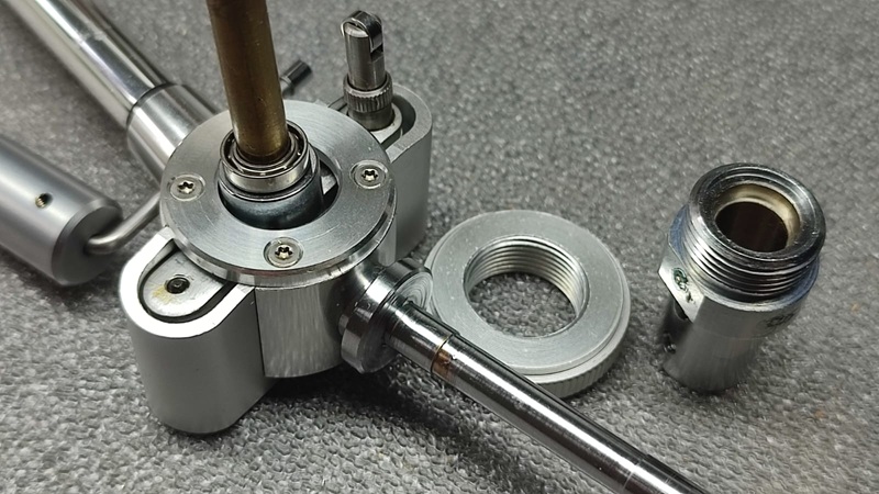

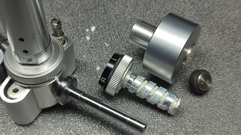

Zur vollständigen Zerlegung des Tonarms sind diverse winzige Stirnlochschlüssel erforderlich, die ich nirgends finden konnte. Zum Festziehen der Tonarmhalterung und zum Lösen des Gegengewichts habe ich einen per Feile nachbearbeiteten 8er Z-Spanner benutzt. Für die Abdeckungen der Verstellschrauben der Gegenlager der Lagerspitzen sind noch kleinere Schlüssel erforderlich. Mit einem verstellbaren Werkzeug zum Öffnen von Fotoobjektiven geht das definiv nicht, denn nahezu alle Verschraubungen an dem Tonarm hat Sony vorsichtshalber mit japanischer Pumakacke verklebt! Dazu später mehr.
Das zerlegte Gegengewicht (das Foto entstand beim Zerlegen, als ich noch nicht wusste, wofür oben beschriebener Rändelring da ist, also bitte nicht wundern
![[Bild: Sony-PUA-1600-S-003.jpg]](https://i.postimg.cc/Y05KwD70/Sony-PUA-1600-S-003.jpg)

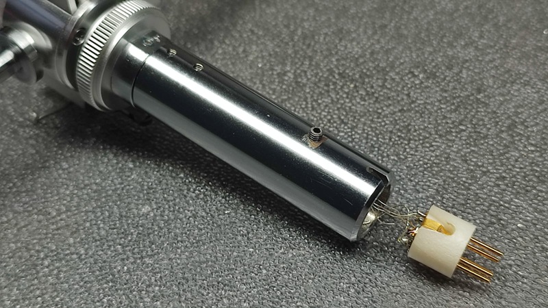

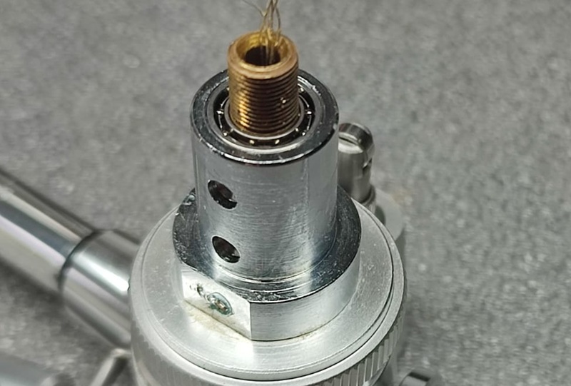

Jetzt kann man die Tonarmkabel vom Stecker ablöten oder abschneiden, die anderen beiden Madenschrauben weiter oben am Führungsrohr lösen und eben jenes abziehen. Das sieht dann so aus:
![[Bild: Sony-PUA-1600-S-006.jpg]](https://i.postimg.cc/0jkR5KMp/Sony-PUA-1600-S-006.jpg)

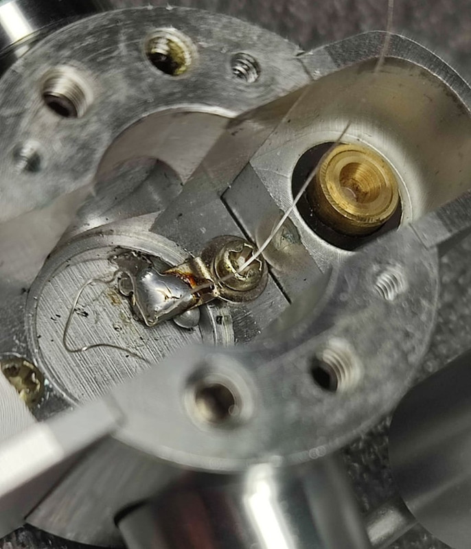

Beim Hantieren mit dem Heißluftgebläse hat sich die Isolierung der Tonarmverkablung teilweise verabscheidet, weswegen ich gleich neue Kabel installiert habe. Das Erdungskabel ist einmal hier verlötet:
![[Bild: Sony-PUA-1600-S-012.jpg]](https://i.postimg.cc/4dTbbS63/Sony-PUA-1600-S-012.jpg)
