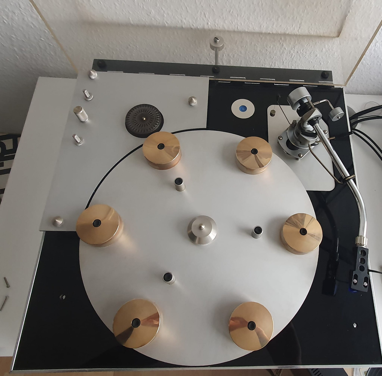

Ich habe es nach diversen Audio Linear, AC und Golden Shadow mal wieder getan, und den Transrotor, den ich nur zur Durchsicht hier hatte, dann schlussendlich auch gekauft - kann die Fingers nicht davon lassen.
[Bild: Whats-App-Image-2026-03-28-at-17-16-55.jpg]
Ich habe den heute schon intensiv sauber gemacht.
Original Headshell ist auch dabei - hier nur zu Testzwecken ein anderes montiert.
Warum die Reparaturecke?
Nun - ich habe Fragen.
Frage 1 ist, um welches Modell es sich genau handelt.
Der Tonarm hat noch diese unglückliche Aufnahme unter dem Gerät, das Tonarmkabel hat einen DIN-Anschluss, hatte ich so auch noch nicht.
Golden Shadow? Hydraulic? Was dazwischen?
Frage 2: Neben dem Schalter, um den Motor zu starten, sind noch zwei weitere - das hatte ich so noch nicht. Haben die irgendeine Funktion? Oder dienen sie nur - wie die drei anderen Schrauben - zur Befestigung des Abdeckblechs?
Frage 3: Wenn ich den Motor starte, dann startet er erst mit ca. 44 Umdrehungen, erst dann kann ich, wenn ich den Schalter weiter drehe, auf 33 Umdrehungen umschalten. Mache ich was falsch?  Oder der Dreher?
Frage 4: Im Betrieb schlägt der Riemen irgendwo an, wo, bekomme ich nicht raus. Das kenne ich auch schon, ist aber diesmal schwerer zu lokalisieren (klar, ist schwer aus der Ferne, vielleicht habt ihr eine Idee)?
Frage 5: Bei den Gewichten löst sich der obere Filzbelag bzw. ist vertrocknet = habt ihr eine Idee, wo man da was nachkaufen kann?
Frage 6: Gibt es Tipps zur Reinigung der Gewichte? Sie sind leicht angelaufen, z. T. scheint sich die Farbe gelöst zu haben, und die ist dann am Teller haften geblieben (besser kann ich es nicht ausdrücken). Ich hatte mal kurz überlegt, den Teller durch meine Vevor Plattenwaschmaschine zu jagen, hm...
Frage 7: Der Teller dreht ohne Riemen m. E. lange nach - kann ich dem Lager trotzdem irgendwas Gutes tun? Ich weiß gar nicht, wie ich da ran komme, um es zumindest zu reinigen.
Danke vorab, viele Grüße
Marcus
