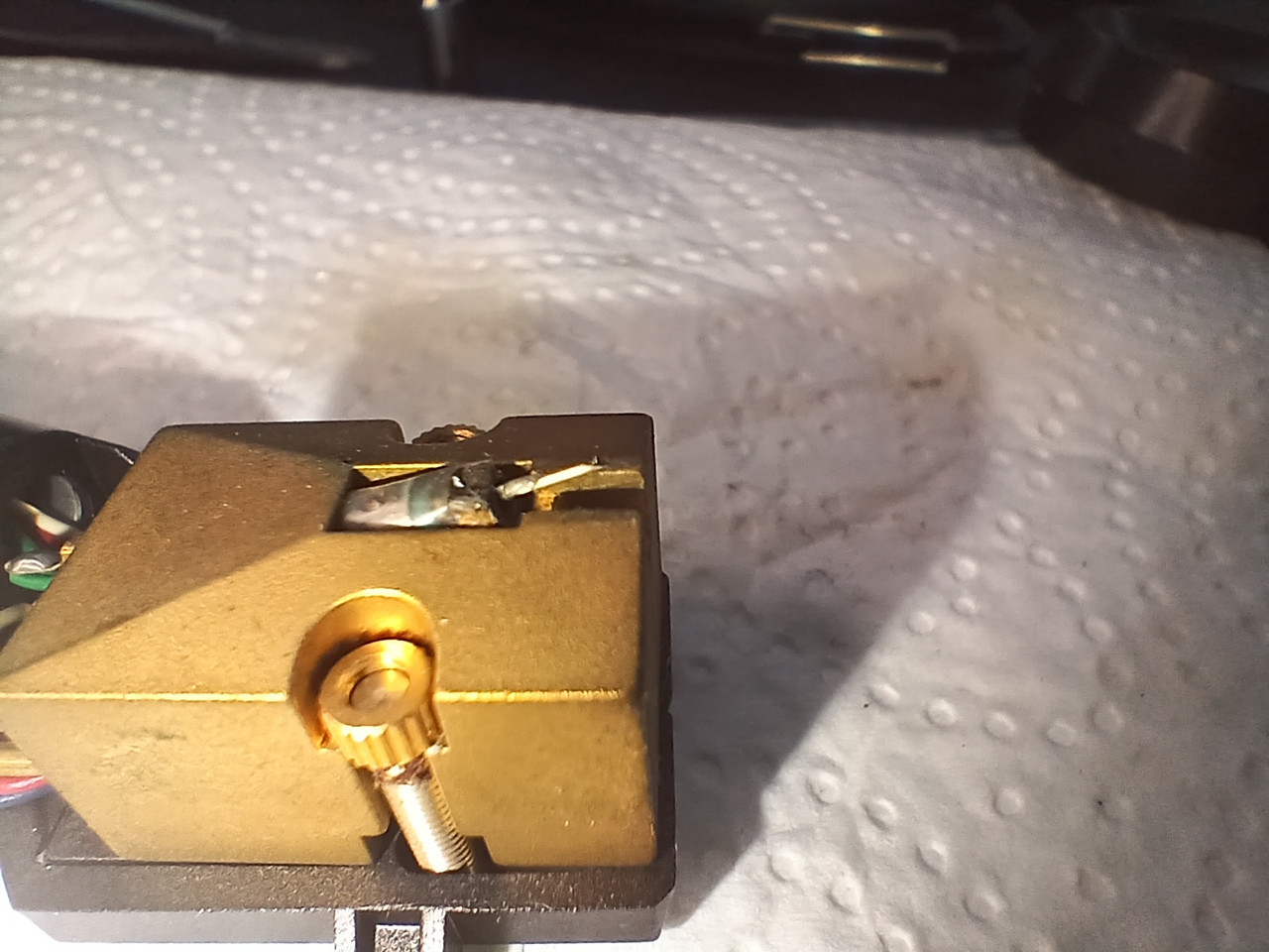

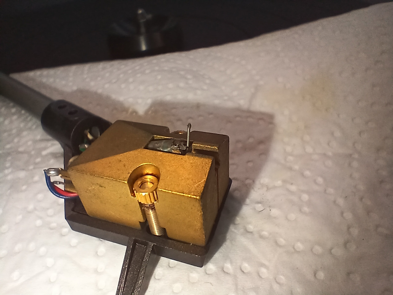

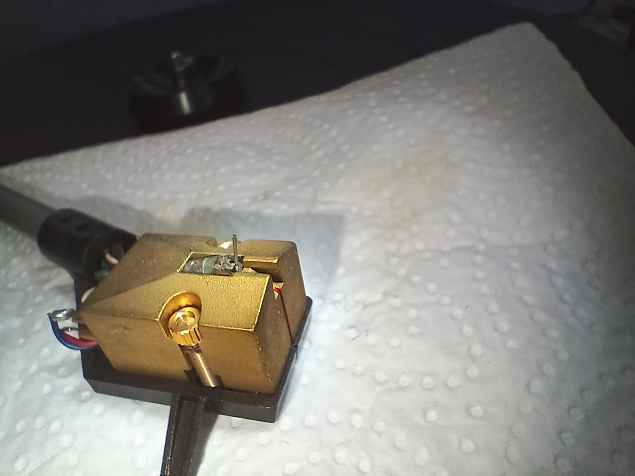

Nachdem mein Denon DP-57L nun soweit renoviert ist und läuft, gibt es leider auch eine Leiche.
Die Nadel vom DL103 ist abgeknickt. Sie ist noch irgendwie dran aber halt so 90 grad abgeknickt.
Irgendwie ist das beim hantieren passiert.
Kann das repariert werden bzw. die Nadel ersetzt werden (MC-Abnehmer)?
Oder ist in diesem Fall nur ein Neukauf möglich?

Ist jedem schon mal passiert ... bloed ists, wenn bei so'nem echt teuren System passiert.

Kann man re-tippen lassen, die Frage ist, ob es Sinn macht.
https://tonabnehmerservice.de/
Das Ding hat einen aehnlich groben Faustkeil als Diamant wie ein Ortofon ProS fuer 40 Eur.
Du kommt der Wahrheit eines DL103 also schon ziemlich nahe, wenn Du Dir einen simplen Ortofon OM-Systembody fuer'n paar Euro aus dem Netz schiesst (oder hier mal rumfragst ... die liegen hier in jeder Schublade rum und landen irgendwann im Schrott) und eine Pro-S-Rundnadel draufschiebst. OK ... ist dann kein MC, but so what. The closest thing you can get.
Das wird jetzt wieder'n Aufschrei geben ...  aber das riskier' ich.

Ärgerlich das mit dem abgeknickten Nadelträger...
Retipping macht auch Martin Göttmann "Der Nadelspezialist" . Aufarbeitung mit Alu-Nadelträger und sphärischem Diamanten (also technisch am Original orientiert) kostet bei ihm 107 EUR.
Du musst halt entscheiden, ob es dir das wert ist. Wenn du gänzlich leidenschaftslos bist und es nur darum geht, die Informationen aus der Rille zu bekommen, reicht die von Carsten vorgeschlagene Ortofon-Lösung völlig aus. Zumal die keinen MC-Vorverstärker benötigt. Ortofon OM geht möglicherweise an deinem Tonarm nicht, weil der keinen SME-Anschluss hat. Aber dann nimmste halt ein einfaches Audio Technica oder so.

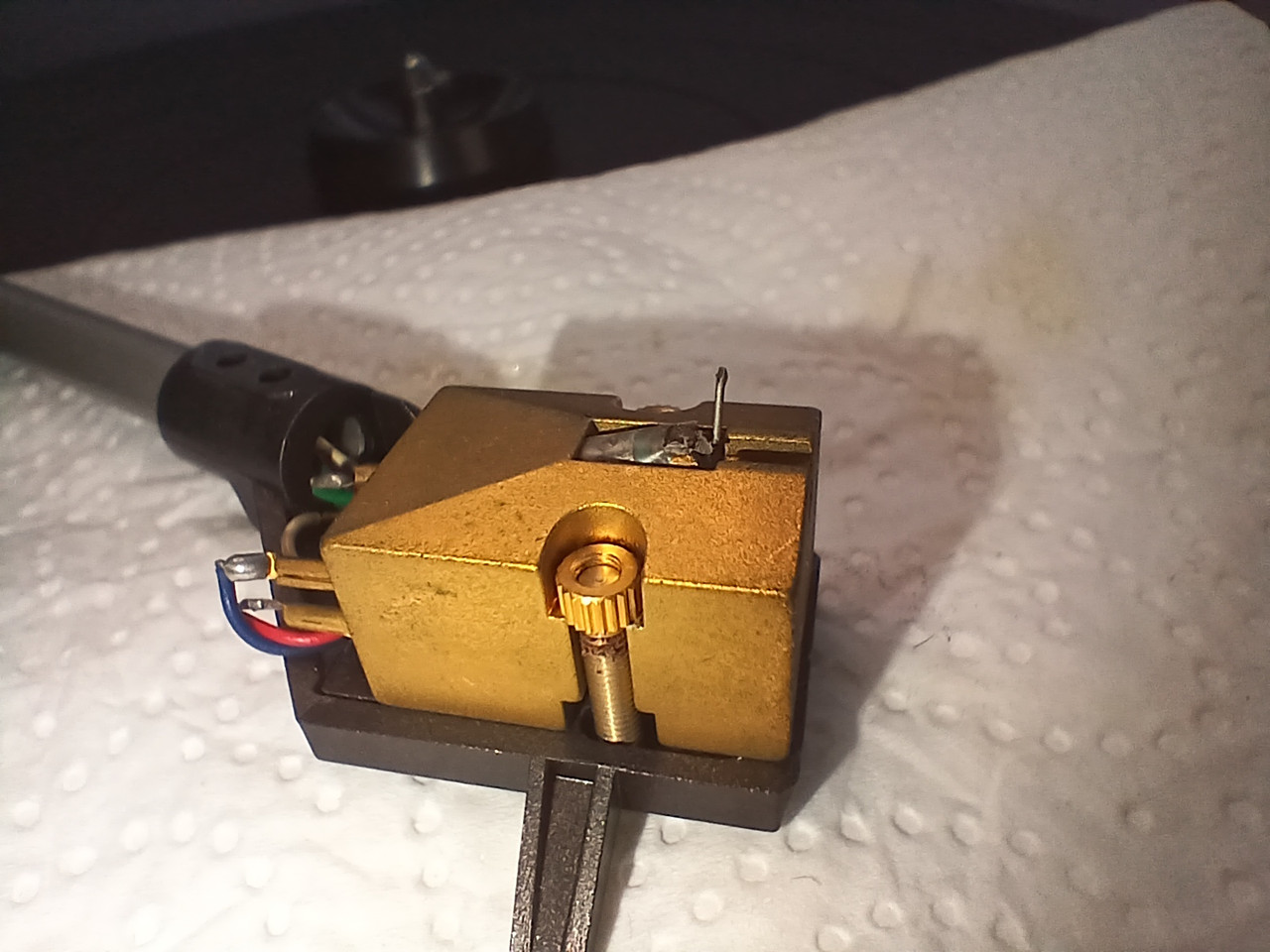

Waahh ja das ist Megaaa ärgerlich.
Hab den Tonarm sicher weggelegt das nix passiert, vorhin dranmontiert, alles gut.
Und wie ich noch bissel Gewicht einstellen wollte war plötzlich die Nadel krumm.
Hab jetzt drei dünne Kabeladern verdrillt und da reingeschoben und verklebt mit 2k Kleber.
Sieht brauchbar aus.
Zum Plattenspieler ausprobiern wirds wohl reichen.
Da kann ich den für den anderen auch noch zum ausprobiern nehmen, der ist ganz ohne Abnehmer und Headshell.
Falls der so geklebt jetzt fungscheniert.
Den schick ich dann mal an dies Tonabnehmerservice.
Ich möcht den schon gern so original wie möglich haben.

Hab mir Nadelspezialist auch mal gemerkt.
So original wie möglich wäre schon sehr schön.
Ich mein wenn der jetzt inklusive bisherigem Verschleiss (ist ja unbekannt wieviel dee aufm Tacho hat) total durch ist dann kann ich ihn immer noch in Harz eingiessen und als mahnende Erinnerung hinstelln.
