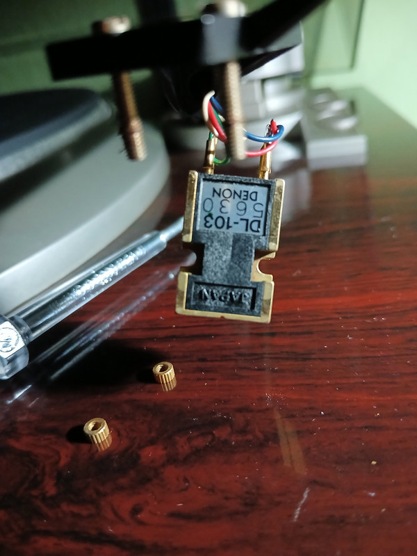

Erstmal ist das ja noch nicht priorität, hab ja noch nichtmal Schallplatten zur Zeit
Aber ich denke ich werd den 103 behalten und wenn nötig eine neue Nadel reinmachen lassen.
Und für den DP51f den ich ohne TA bekomme dann ein 110 käufen.
Einen MC-Verstärker brauch ich sowieso, dann kann ich also auch beide Dreher mit low output MC laufen lassen.
Ein Umschalter für die beoden ist ja nicht die Hürde, manche MC-Verstärker haben sogar rinen.
Oder was meinst du dazu?

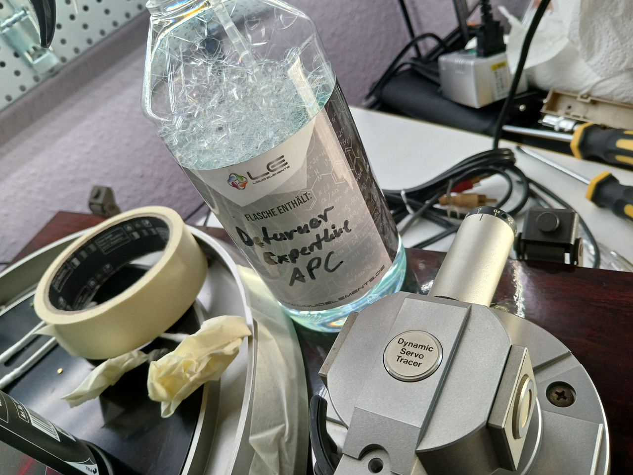

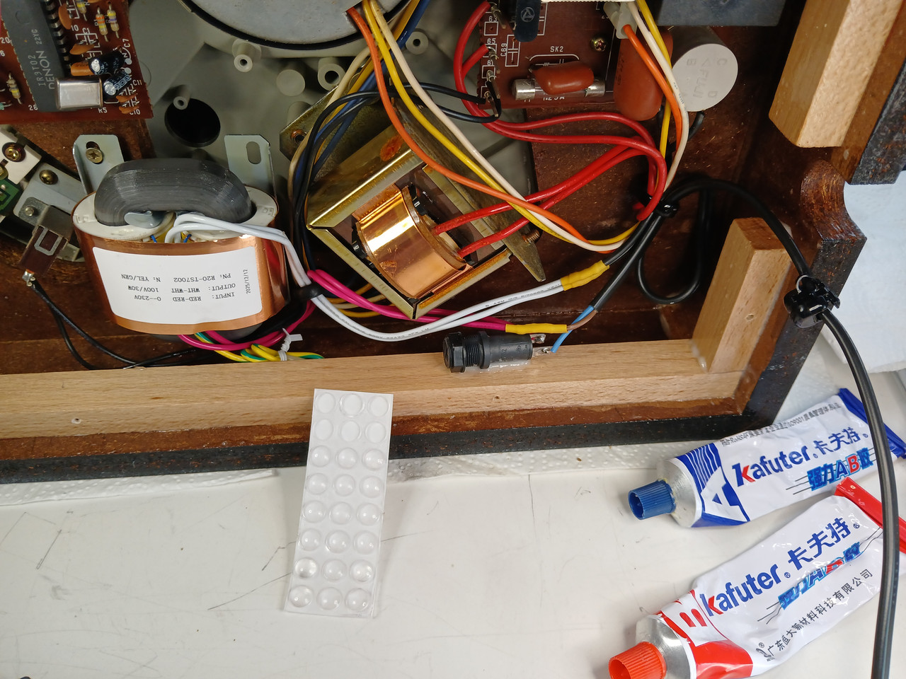

Der Denon brauchte ja mal dringend ne Reinigung. Sieht schon wieder viel besser aus.

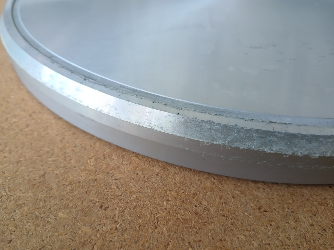

Das Alu vom Plattenteller ist aussen an der sichtbaren Kante sehr oxidiert. Da muss ich auch mal etwas
schleifen und polieren und denn vorsichtshalber Klarlack drauf.

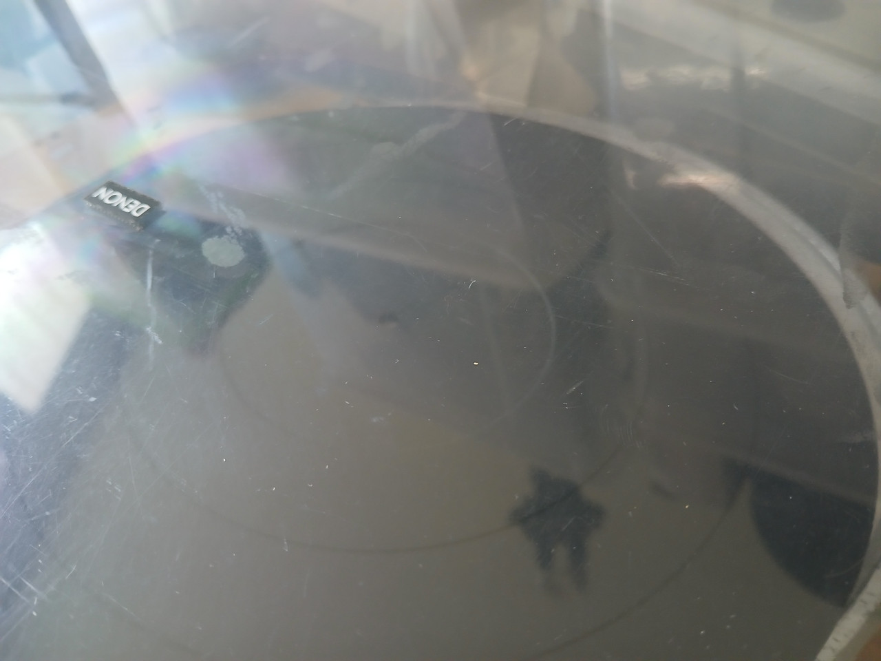

Die Acrylhaube ist völlig ohne Risse, aber mit rostigen Schrauben und Scharnierblechen. Vielleicht reicht
es wenn ich die mit Metallpolitur (Elsterglanz) poliere um das ein wenig zu kaschieren. Es gibt leider
keine Galvanik mehr die noch Chrom macht und mir das privat neu verchromt.
Hab jetzt auch einige Mängel am Holzchassis behoben. Es ist ja alles aus Spanplatte. HDF oder MDF wär besser.
Wie das halt so ist quillt daa durch Feuchtugkeit ein wenig. An den Ecken ist also bereits ein kleiner Liftspalt,
innen ist unter dem Motor ein fetter Klotz und die Bodenplatte ist verbogen und teils eingerissen.
Der Klotz unter dem Motor war so stark aufgequollen das er die Bodenplatte regelrecht durchgebrochen hat.
Da auch dieser Klotz einfach sehr dicke Spanplatte ist war er dabei quasi zerbröselt ud hatte ungefähr
die Konsistenz von Kokosflocken.
Auch die Sperrholzleisten für die Bodenplatte waren schon sehr brüchig.
Jetzt ist wieder Stabilität drin. Alles ist mit Klarlack gestrichen um weitere neue Feuchtigkeit zu blockieren.

Aluminiumkorrosion (wie bei deinem Plattenteller) ist echt ärgerlich, und ich weiß auch nicht, ob man das - ohne radikale Maßnahmen, wie zB Abdrehen - überhaupt komplett beseitigen kann. Ich hab die Erfahrung gemacht, dass man mit sehr feiner Stahlwolle und Neverdull ganz gute Ergebnisse hinbekommt, und die Wirkstoffe in Neverdull (Spezialöl? - keine Ahnung) verzögern zumindest den Fortgang. Klarlack halte ich für eine zweischneidige Sache - der versiegelt zwar, aber u.U. geht die Korrosion da drunter weiter...
Spanplatte ist natürlich als Werkstoff auch eher suboptimal - aber die Zarge sieht doch schon wieder schick aus! Schönes Projekt.
