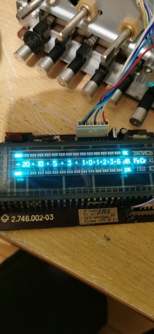

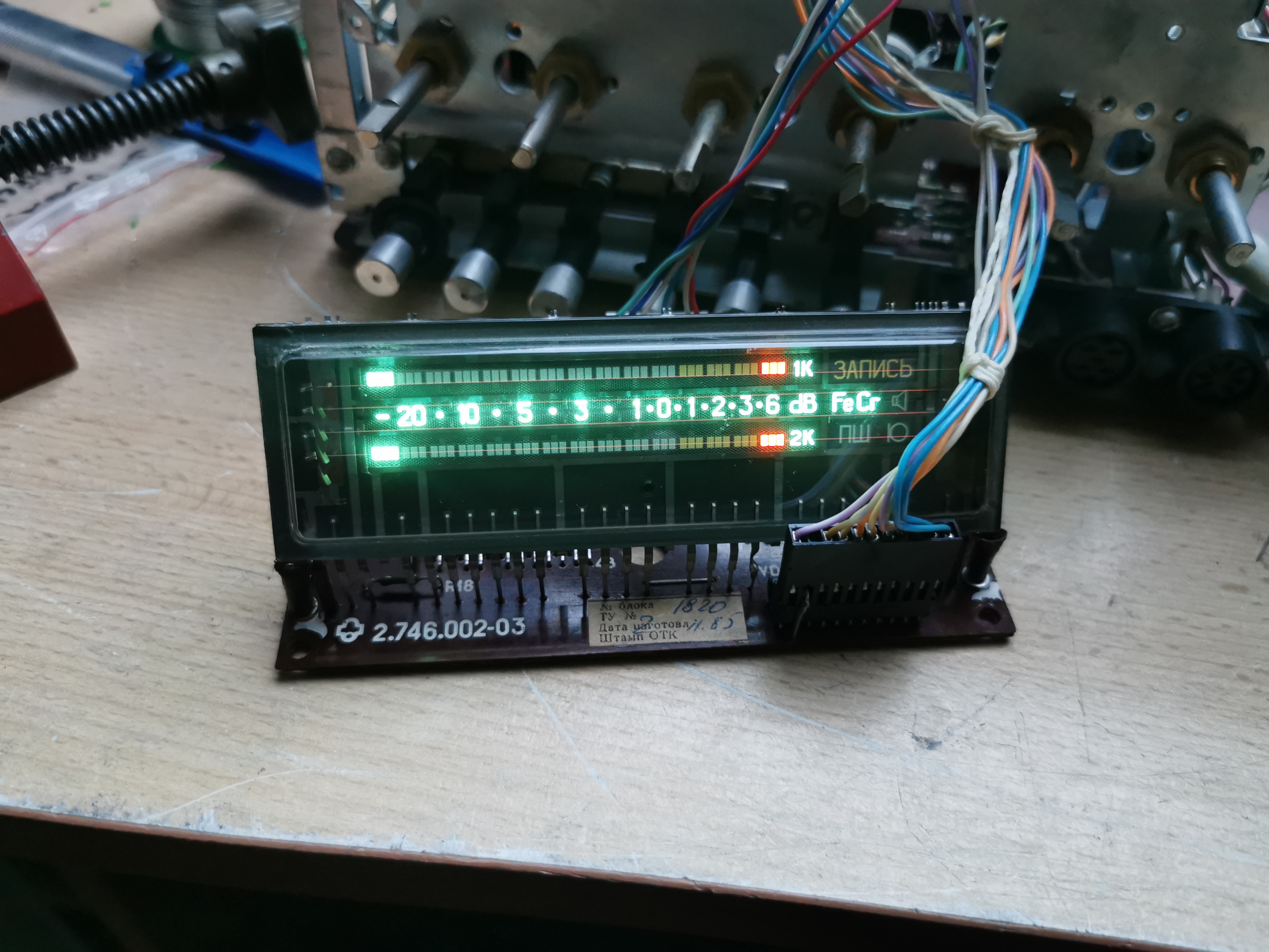

Kennt sich jemand mit VFD-Display´s aus und mit deren Ansteuerung ?
ich habe hier 2 gleiche Display´s mit 2 verschiedenen Fehlern im "Ruhezustand " ,also ohne Eingangssignal.
[Bild: 8u8kwrcn.jpg][Bild: louidyj3.jpg]
Die Funktion ist aber gegeben. Es liegt auch nicht am Gerät  (Majak232 ),ich habe ein 2 Deck und wenn ich die Display´s tausche bleibt der Fehler gleich.
[Bild: icwpy4iz.jpg]
Vielleicht hat jemand einen Tipp dazu.
Danke und ein schönes Wochenende !
Gruß Steffen

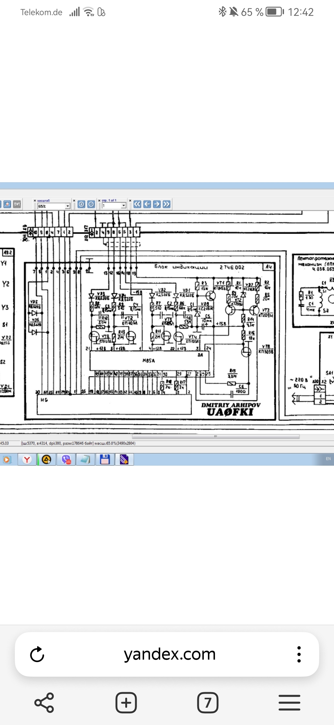

Ein kleines Erfolgserlebniss Dance3 Ich habe noch ein 2. VFD Display das mir mein Freund Sergei mal geschickt hatte.Leider hatte es auch einen Fehler.
Die 3 ersten Elemente beider Kanäle leuchteten auch ohne anliegendes Signal[Bild: 7ilyvse6.jpg]
Nach intensiven Messungen an den verbauten Widerständen ist mir einer aufgefallen der laut Plan 20kohm haben soll,aber nur 9,noch was hatte.Heute kamen die passenden Widerstände und siehe da ,es ist alles so wie es sein soll  Raucher
[Bild: xizqliz2.jpg]
