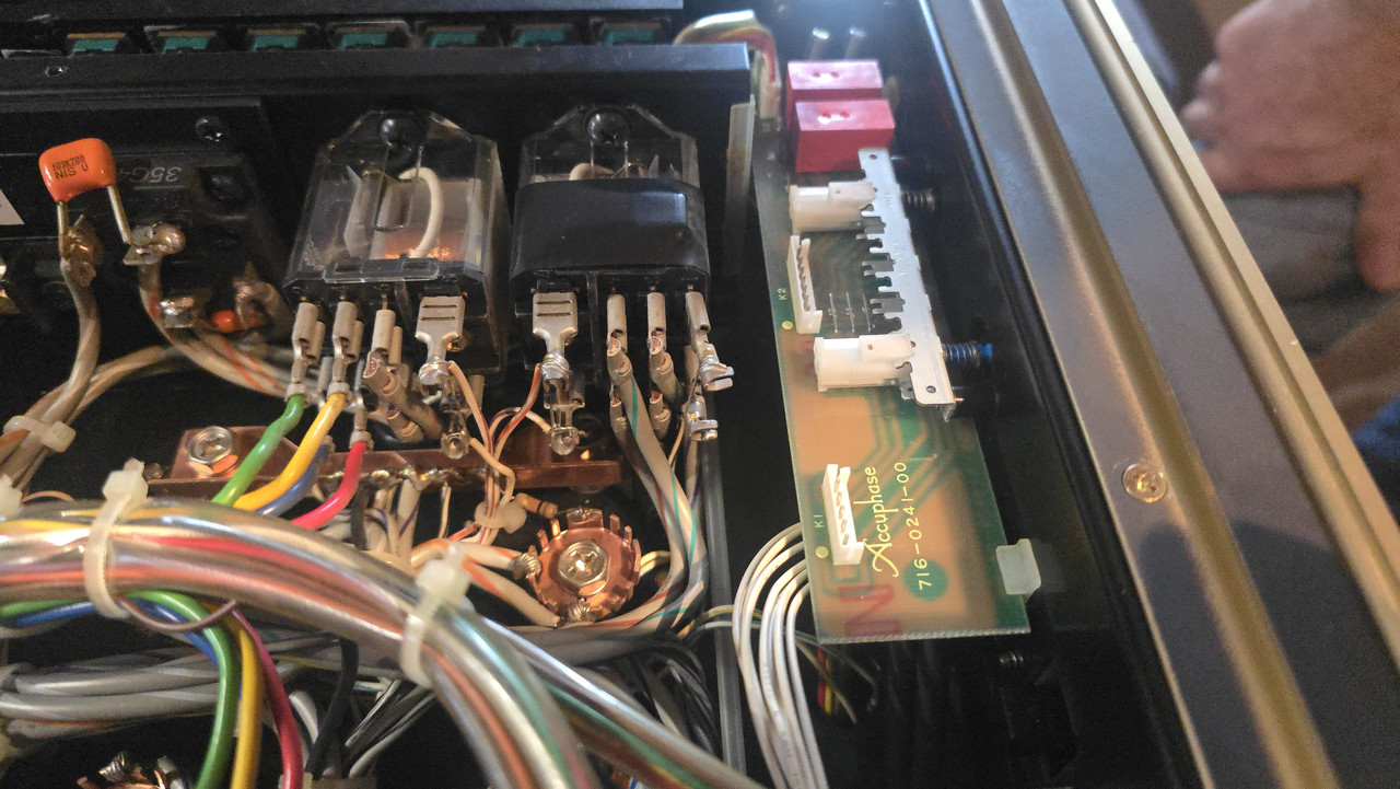

1 Lautsprecher Relais

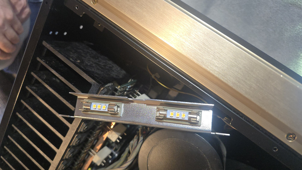

2 Beleuchtung auf LED umgestellt

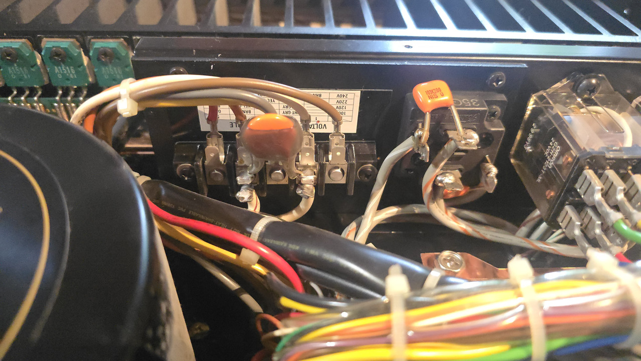

3 Spannung auf 240 Volt umgestellt
War doch eine menge an Arbeit die Relais zu tauschen, ingesamt gut 2 Stunden Arbeit.

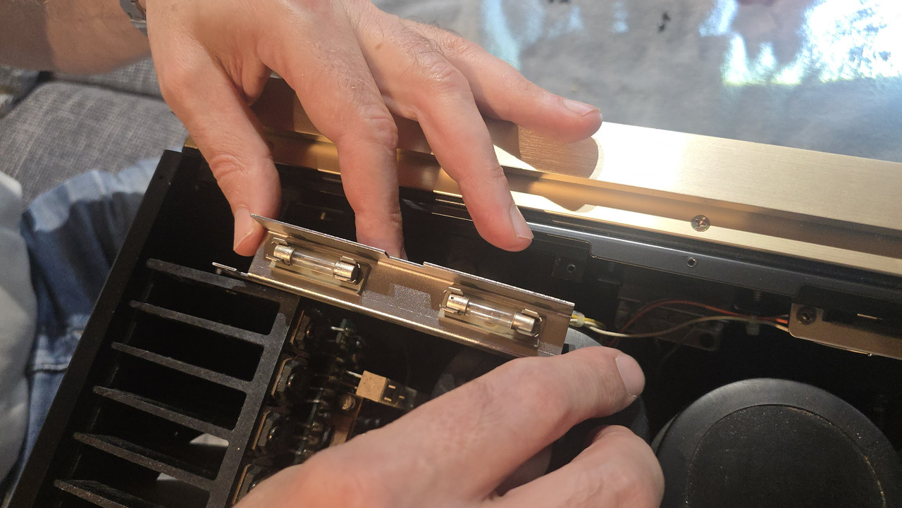

Das aufwendigste waren die Relais kommt man nicht so gut ran, die Lampen ging super.
schwarzes Schutzblech runter, die halter der Lampen abschrauben, lampen tauschen, fertig.
Die Spannungs umstellung nur 2 Kabel zu vertauschen rot auf orange alt, orange rot neu.

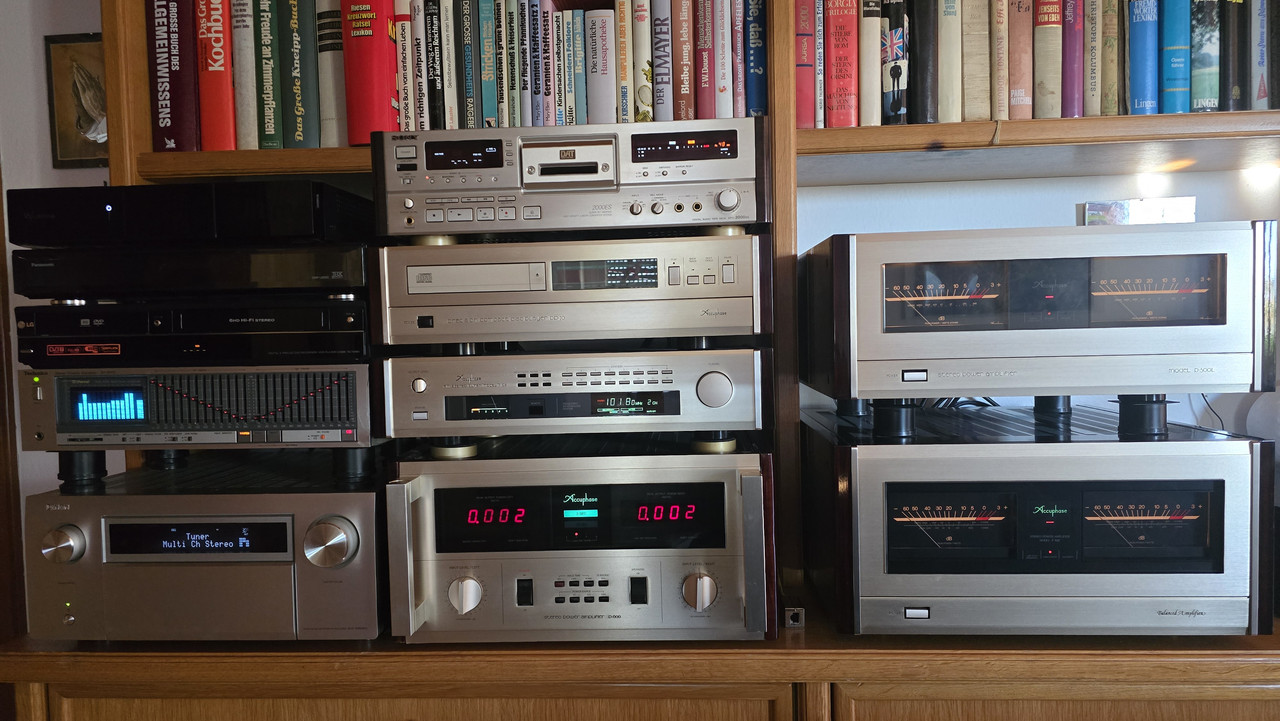

Hei de ganzew Anlage schaut so aus.

...wirklich Beeindruckend , diese ansammlung Edelster Accuphase - Amps....
....Leider - wie schon vor Jahren Kritisiert - recht Un-inspiriert aufeinandergestapelt , so kommt keines der Wunderbaren Geräte wirklich zur Geltung....
...Schade : Wer soviel Geld für sein Setup in die Hand nimmt , sollte doch noch ein paar Taler für die Standesgerechte Präsentation in der Portokasse finden....?

Mensch Deubi, woher dieser Haß auf Gelsenkirchener Barock?

Mir gefällt das alles sehr gut. Vor allem aber Dürers "betende Hände" gehören immer zum guten Setup. Eine Geschmacksexplosion.

...Hoppla - gleich zwei unserer Durchblicker kurz hintereinander - welch Glanz im Vielgescholtenen OldFi....
...Hey , Kollegen : Liege ich denn derart daneben mit meiner Einschätzung zur "Geschmacksexplosion des Gelsenkirchener Barock" ....?

Moin, ich meine auch ,das könnte man optisch schöner gestalten, aber das bleibt ja jedem selbst überlassen. Geschmackssache!
Mir stellt sich viel mehr die Frage nach dem Sinn des Setups.
Ingesamt 3 Endstufen, jeweils Stereo? Ist da ein Mehrkanalsystem verbaut ?
Gruss
Rainer

Hallo ja Mehrkanal Setup 7.1.6.
habe ingesamt 14 Lautsprecher, Dolby Atmos

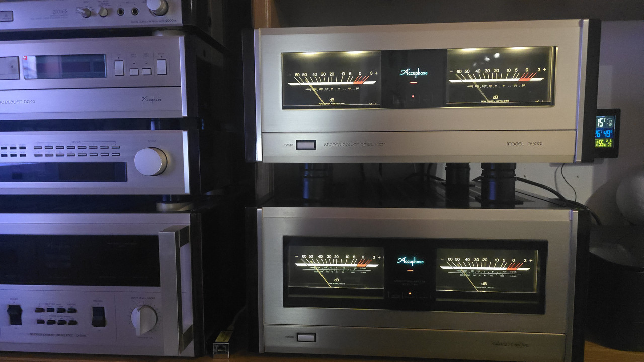

Hallo die P800 ist schon eine Traumenstufe, habe sie mir vor 4 Monaten in Wien abgeholt.
700 km gefahren und hat immerhin noch knapp 5000 Euro gekostet. Mit knapp 50 kg und ein
Neupreis von 16000 DM
Gruss yamaha
