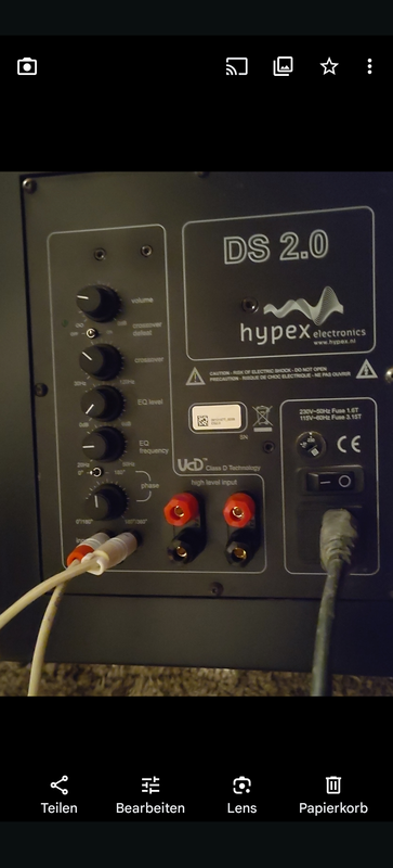

Hallo an die Experten,
mein Sub A.C.T. läuft zunächst, beim einschalten allerdings ein kleiner knacks, der so nicht da war, dann irgendwann brummt es und es kracht sporadisch. Ich liebe das Teil. Ist von ACT hat 2 x 20er Bässe. Der einzige Sub, den ich bislang mit meinen kleinen LS3/5a  oder den Ohm F koppeln konnte und das Ergebnis - fur mich - ok war.  Das Modul ist wohl nur ein DS 2.0 von Sympex. Oder wurde das modifiziert?
Ist das das normale, könnte man das ersetzen, es findet man wohl noch immer im Netz oder ist das falsch  gedacht?
Alternativ kann man das Modul reparieren lassen, ergibt das Sinn?
Danke für Info, Hinweise oder Hilfe.
Ralf
[Bild: Screenshot-20250801-233247.png]
Gruß aus dem Norden.
Die heißen Hypex. Für die DS 2.0 sind die Schaltpläne online:
https://www.hypex.nl/media/ef/97/6e/1646...20main.pdf
https://www.hypex.nl/media/d8/36/54/1646...%20amp.pdf

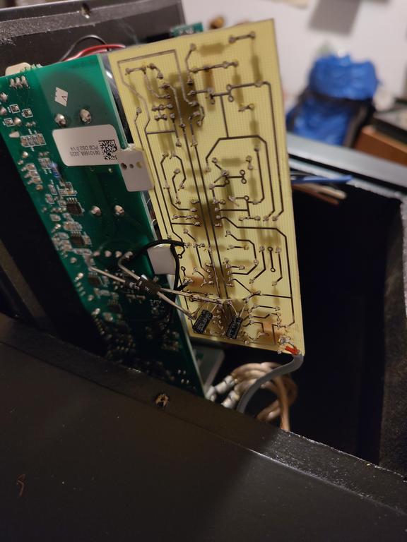

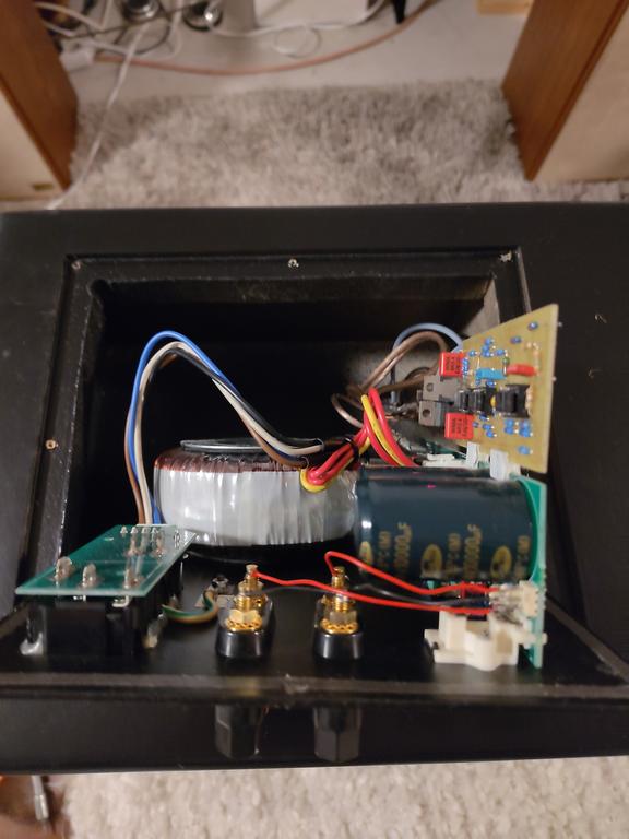

Also die DS 2.0 Module gibt es als Nachfolger. Habe den Sub aufgeschraubt. Da er geregelt ist, hat Mikrofone an den Bässen, vermutete ich dass wohl ein simples ersetzen nicht geht.
Da ist eine feine gelbe Platine aufgesetzt, die wohl die "Magie" von den Schätzchen erzeugt.
Jetzt die Frage an die Experten:
Die neuen Module werden ja vermutlich etwas anders sein (Nachfolger). Also strunzdoof (bin da sehr unbedarft) an die gleichen Stellen löten, dürfte voraussichtlich nicht gehen?! Und wenn es nicht geht, habe ich hier ein 2. Modul herum liegen, der Fehler könnte ja auch auf der Zusatzplatine (die ja auch fiese ICs hat) oder mechanisch an den Mikrofonen liegen.
Also versuchen, die Dinger irgendwo in Reparatur zu bringen? Ergibt das hier in der Konstellation einen Sinn?
Ggf neues Modul kaufen und ohne Regelung laufen lassen?
Danke für eine Meinung.

die gelbe Platine sieht aber sehr "homemade" aus den 90ern aus, hätte auch von mir gewesen sein können. Ich hätte aber nie soviel Platz auf der Platine freigelassen.
Egal wie die Platine aussieht, so oder so ist das schon bisschen fortgeschritten. Und wenn dir das Teil so gut gefällt, kannst du ja auch ermessen, ob es dir eine Reparatur wert ist.
Dass der Nachfolger der Hypex dieselbe Schaltung verwendet, dürfte unwahrscheinlich sein, so dass die Zusatzschaltung auch obsolet wäre.
Und ein neuer plate amp (welches ist denn der Nachfolger?) ohne die Regelung dürfte ziemlich viel von dem, was dir an dem Teil gefällt, vermissen lassen.
Aus meiner Warte spricht daher sehr viel für Reparatur, denn die meisten Subwoofer sind bekanntlich eine Vollkatastrophe. Hypex mit aktiver feedback-Regelung markiert da klar das obere Ende der Fahnenstange. Wenn Gehäuseberechnung und Chassis dieses Niveau halten, ist es kein Wunder, dass der dir besser gefällt als andere.
