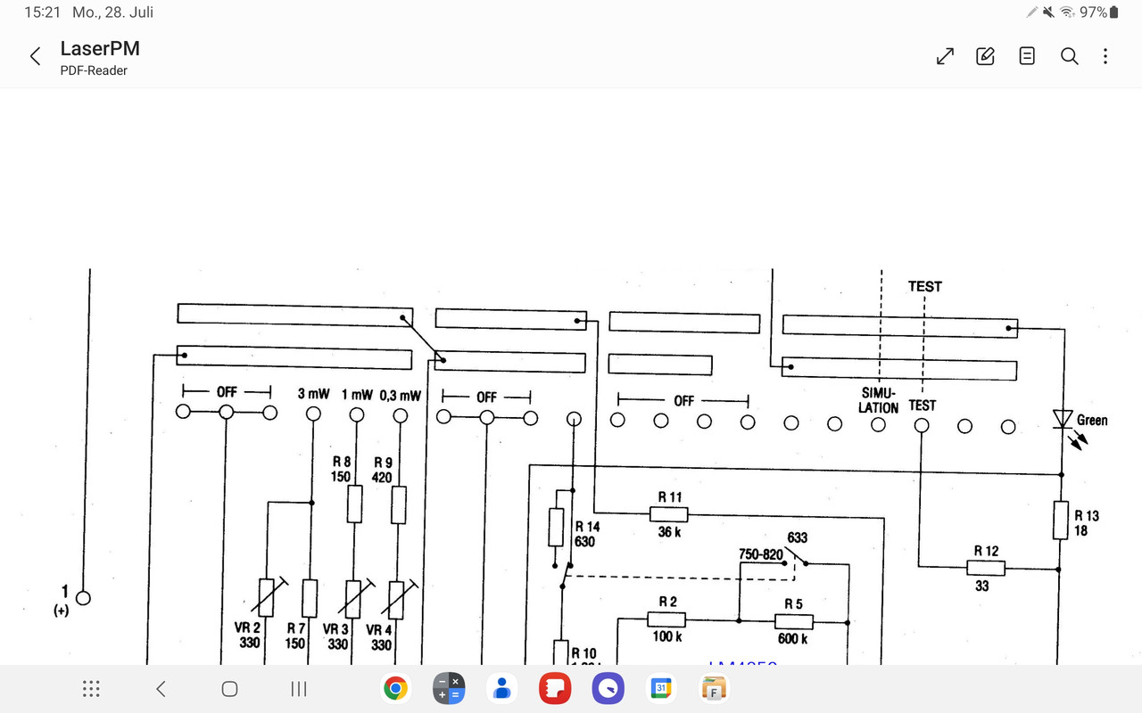

Wer kann mir das Schaltschema dieses Drehschalters aus einem Messgerät erklären?
Mit den Balken und den Punkten kann ich absolut nichts anfangen. Was wird wann geschaltet?

Ich würde davon ausgehen, dass der Schleifer keinen festen elektrischen Kontakt hat sondern die Punkte und Balken miteinander verbindet.
Wie ein Stück Draht, dass -je nach Stellung des Drehschalters und wie z.B. bei TEST angedeutet, im Schaltbild senkrecht über der gewählten Schalterstellung die jeweils bis zu drei Kontakte verbindet.
Also angenommen, der Schalter steht auf TEST, dann verbindet er den oberen rechten Balken, den mittleren rechten Balken und den Punkt TEST miteinander.
Dann einfach den senkrechten Kontakt waagerecht über die Kontakte verschieben und versuchen nachzuvollziehen, was wann miteinander verbunden wird.

So ähnlich habe ich mir das auch vorgestellt, bin mir allerdings nicht sicher. Danke!
Zwei Fragen bleiben jedoch offen: wie viele Ebenen (senkrechte Verbindungen) hat der Drehschalter? Aus dem Schaltbild sehe ich das nicht. Wie viele Schaltpositionen hat der Schalter? 6? 5?

Hmm das LPM8000 hat aber keine Off Stellung, hab selber eins.
Schalter müsste ein 4x3 sein im LPM, 4 Pole 3 Stellungen, kann jetzt nur nicht gucken da in der Arbeit.  Der Plan im Eröffnungspost sieht nach anderem Schalter aus
