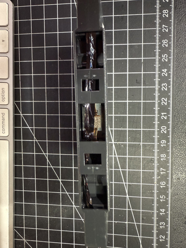

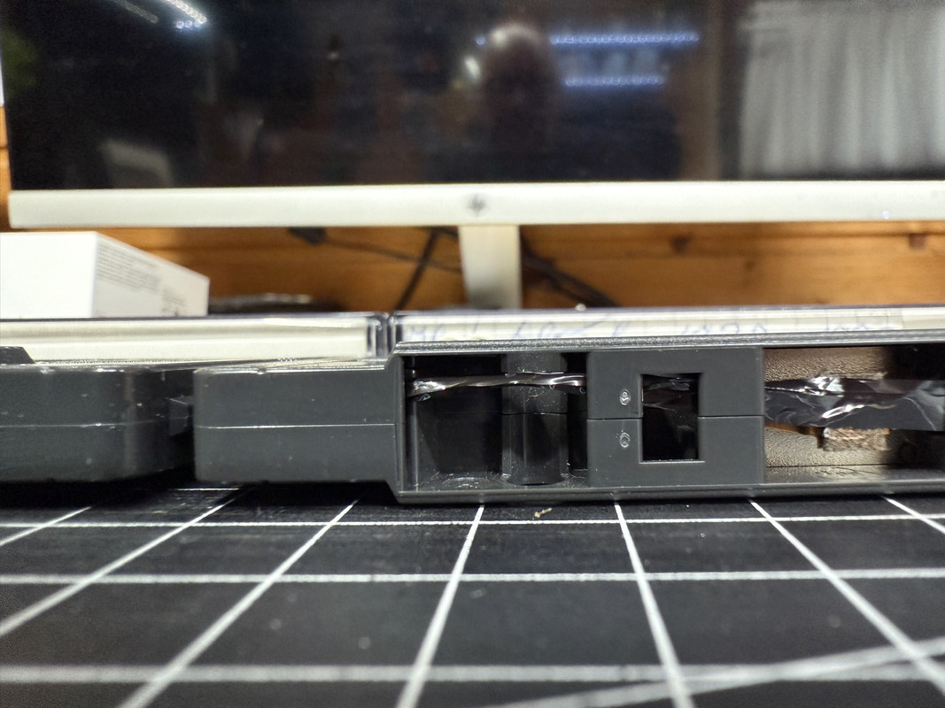

Ein Hallo an alle Gleichgesinnten, vielleicht hat einer von Euch einen Rat was an meinem 1100er nicht stimmt. Es wurde schon ein neuer Assistmotor und der Flachriemen in einer Inspektion von einem Fachmann gewechselt. Der Fehler ist geblieben. Es gint ja noch einen zweiten kleinen Rundriemen für die Bremse am leinken Wickel, könnte er der Verursacher sein. Ich habe keinen Bandsalat sondern das Band wird verknittert. Habe mal ein Bild angehängt. Wäre für jeden Tip dankbar.  Beste Grüße Michael
[Bild: IMG-8085.jpg]
[Bild: IMG-8097.jpg]

Danke für die Hinweise. Laut der Werkstatt wurde ein kompletter Service durchgeführt, mit Riemenwechsel. Habe mich heute mal an das Deck begeben und stellte folgendes fest.
[Bild: temp-Imagewy95-Jg.avif]
Habe einen Satz Riemen bestellt und werde die mal einbauen. Man kann heute keinem mehr vertrauen. Es wurde auch wegen dem Fehler ein neuer Assistsmotor eingebaut, Wahrscheinlich war der alte gar nicht kaputt? Hat jemand einen Tip wie ich die Dämpfung der Klappe verstärken kann, einen neuen Dichtring habe ich eingebaut. Trotz Eistellung der Luftschraube kommt die Klappe zügig raus.  Beste Grüße Michaell
