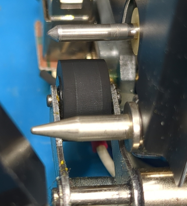

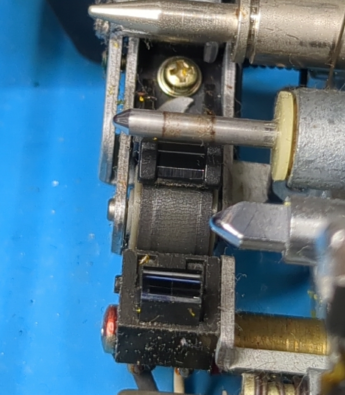

Ich habe derzeit ein Onkyo Tapedeck TA-2570 eines Freundes zur Reparatur (Assistmotor) auf'm Tisch.
Bei einer ersten Sichtkontrolle sind mir etwas vernachlässigte Capstans und Pinchroller aufgefallen (siehe Fotos).

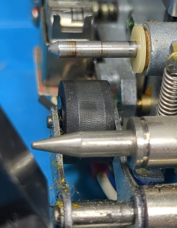

Die Andruckrollen sehen nicht sonderlich fit aus und müssten mutmaßlich eigentlich ersetzt werden. Allerdings liest man ja auch hier, dass heutige Nachfertigungen minderwertig sind und die alten Rollen daher möglichst weiterverwendet werden sollten. Auch braucht man für die Einstellung des linken Rollers wohl eine Einstelllehre (die ich nicht habe).
Ist das oben Konstatierte korrekt?
Falls ja, macht es Sinn, die Andruckrollen in eingebautem Zustand (an-)zuschleifen?
Falls ja, wie kann ich das bewerkstelligen?
Ich habe die Pinchroller übrigens nach Anfertigung der Fotos bereits mit Walzenreiniger (Disko) behandelt, der auch "regenerierend"wirken soll...
...mit mäßigem Erfolg.
Die Capstans habe ich dagegen wieder sauber bekommen.
Über Tips würde ich mich sehr freuen.

wenn du das LW schon draußen hast, bau sie doch einfach aus und reinige sie dann. Oder besser gleich austauschen, und den Rest vom LW auch reinigen,
die alten Fettrückstände sehen ja echt übel aus.

Es macht keinen Spaß, hier im Forum irgendetwas per Zitat zu antworten, da nach Setzen eines Verweises manchmal nur noch dieser Verweis vorhanden ist, aber nicht meine Antwort. Ich schreibe die jetzt als Textdatei auf meinen Rechner und kann sie dann nach Belieben wieder reinkopieren.
Also. Der Disko-Walzenreiniger (bei Amazon im Moment nicht erhältlich) ist einer der Besten ever. Wenn Du bei der Reinigung der Andruckrollen nicht mindestens 20 Wattestäbchen beiseitig "verheizt" hast, kann man nicht von einer Reinigung reden. Am besten Du baust die Rollenhalter aus oder ziehst zumindest die Capstan-Schwungmassen (dabei die Ölstoppscheiben nicht verlieren), damit die Wellen bei der Reinigung nicht im Weg sind. Wenn die Rollen nach der Reinigung allerdings immernoch rissig aussehen, werden sie erneuert werden müssen. Von jeglichen Abschleifversuchen rate ich ab, weil eine Andruckrolle zwingend eine konvexe Form haben muß. Das wird also nix Richtiges. Vertraue mir.
Ich kenne zwar das Laufwerk vom 2570er Onkyo nicht wirklich, aber meiner Meinung nach kannst Du auch den linken Rollenhalter problemlos ausbauen, da die Bandführung am Rollenhalter verstellt wird. Meiner Erfahrung nach verstellt sich die Bandführung an Cassettenrecordern eher nicht (so schnell). Da stimmt meist der Azimut des Tonkopfes nicht mehr oder hat vom Werk her noch nie gestimmt.
Wenn das Laufwerk einmal hausen ist, erneuere noch den Riemen und, ganz wichtig, den kleinen "Back-Tansion-Gummi", welcher vorn unter der Abdeckplatte des Laufwerkes am linken Bandwickel sichtbar wird und eben den Bandzug leicht strafft. Wenn der defekt oder zu locker ist, wird das Laufwerk nicht richtig funktionieren.
Sollten die Andruckrollen tatsächlich "hinüber" sein, gäbe es in der "Bucht" einen sündhaft teueren Anbieter dieser Rollen. Bei dem Preis gehe ich davon aus, daß die Qualität über jeden Zweifel erhaben ist. Es gibt aber sicherlich noch andere Anbieter von brauchbaren Andruckrollen.
Andruckrollen TA-2570
Prinzipiell ist es enorm von Vorteil, wenn man eine Einstell-Lehre und/oder eine Spiegelcassette besitzt. Nur damit kann man sinnvoll einen Bandlauf einstellen und kontrollieren. Alles andere ist ein Ritt auf der Rasierklinge.
Viel Erfolg
Rolf

Beim TA-2570 sind die Andruckrollen so gut wie nie kaputt. Eine gründliche Reinigung der Andruckrollen reicht fast immer aus.
Sollten die Andruckrollen doch defekt sein, dann kaufe bitte nicht die oben verlinkten Andruckrollen. Diese sind total überteuert und nicht besser als die billigsten Ebay Andruckrollen.
Die Andruckrollen beim 2570 müssen nach dem Ausbau nicht neu justiert werden. Neben dem Assistmotor empfehle ich auch noch den Reelmotor überholen. Sollten die Schwungmassen Pickel haben, würde ich diese Pickel wegpolieren.

Also ich hatte vor Jahren, als ich noch jede Menge "gute" Andruckrollen in fast allen Größen "am Lager" hatte, prinzipiell IMMER präventiv erneuert. Seit gut 10 Jahren behandle ich Andruckrollen von zu reparierenden Cassettenrecordern mit dem Disko-Walzenreiniger. Seitdem habe ich nur eine einzige Andruckrolle wirklich erneuern müssen. Also habe Vertrauen Calimero.  Die wenigsten Andruckrollen sind wirklich tot und lassen sich wiederbeleben.
Keine Bange, wenn nach dem 10. Wattestäbchen dieses immernoch schwarz wird. Ordentlich behandelt sehen die Rollen wieder aus wie neu. Achte auf Konvexität, also auf eine kleine Wölbung der Rolle über die gesamte Breite. Ist diese "Krümmung" nicht mehr vorhanden hilft nur der Austausch.
Eine Quelle für Andruckrollen wäre die hier.
Andruckrollen
Die teuren Dinger aus der "Bucht" "täte" ich NUR im allerhöchsten Notfall in Betracht ziehen.
Ist auch wirklich der Back-Tansion-Riemen vorn beim "Abwickel" erneuert worden?
Wenn Du die Motoren öffnest, vergiß nicht einen Tropfen Sinterlageröl in die beiden Lager zu träufeln. Die Lager werden nämlich nach den vielen Jahren "furztrocken" sein und helfen so manch geräuschvollen Motor "auf die Sprünge".  Versiebe die Ölstoppscheiben nicht.

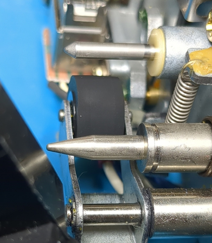

Kleine Zwischeninformation:
![[Bild: Resized-Image-2025-07-18-22-00-25-1810.jpg]](https://i.postimg.cc/13zbpgGf/Resized-Image-2025-07-18-22-00-25-1810.jpg)
Nach mehrfacher Behandlung mit Walzenreiniger sieht es deutlich besser aus!

Definitiv.  Aber das dürfte noch besser gehen. Sind die Wattestäbchen noch deutlich dunkel verfärbt? Dann ruhig etwas rabiater rangehen und auch mit dem Disko Walzenreiniger nicht geizen.
Die sichtbaren Laufflächen vom Bandmaterial sollten nicht mehr sichtbar sein. Dann ist es gut.
Weiterhin viel Erfolg.

Boah, Rolf, vielen Dank, dass Du mich motiviert hast, weiter zu schrubben!
Die Lauffläche ist zwar noch leicht erkennbar, aber das hat sich bisher auch schon gelohnt!
Die Andruckrolle vom Vorband ist aber weitaus schwieriger zu bearbeiten..., aber ich bleib' dran.

Ich kann eine erfolgreiche Wiederbelebung der Andruckrollen (The incredible resurrection of the pinch rollers) vermelden.
Wenn man sich die Ausgangssituation auf den Fotos zu Beginn des Beitrages anschaut, sehen die Rollen nun quasi aus "we neu".
Allerdings habe ich daran auch mehrere Stunden (!) 'dran herumgerubbelt...

Ganz großes Kino.  Ein sehr schönes Beispiel dafür, was aus scheinbar verschlissenen Andruckrollen bei entsprechender Behandlung mit dem Disko Walzenreiniger werden kann.
Und ja. Diese "Wiederauferstehung" kann viele Wattestäbchen und so manches "Minütchen" Zeit kosten. Ich besitze noch ein kleines Reinigungsset bestehend aus Blasebalg und Pinsel um die Fussel zu entfernen.
