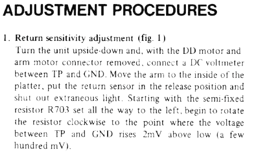

Habe eine Frage zu meinem Onkyo CP 1057.
Zahnrad wurde getauscht und funktioniert soweit auch alles.
Bis auf die Endeabschaltung, weiß jemand welcher Schalter oder Kontakt dafür zuständig ist?
Gruß Hardy
[Bild: IMG-20250524-101709.jpg]
So steht es in der Anleitung. Falls du es hinbekommen hast ,bitte melden denn bei mir ist es dasselbe.
[Bild: Einstellung-Endabschaltung.png]
