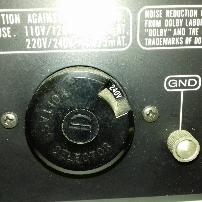

Netzspannung umgeschaltet :

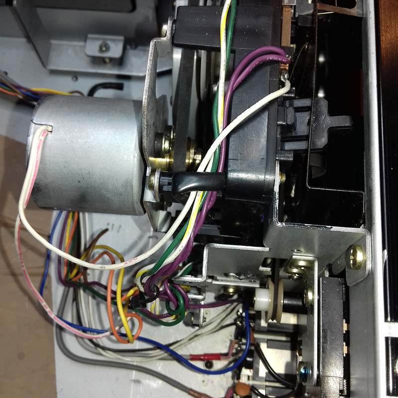

Das Laufwerk.... :
[Bild: 20250519-105813.jpg]
...nur der Zählwerksriemen hat überlebt.
Die anderen haben sich verflüssigt.

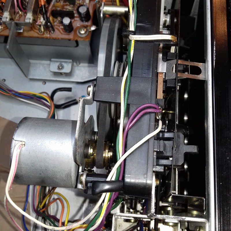

Fertig zum Reimenwechsel :
[Bild: 4.jpg]
[Bild: 5.jpg]
Sind bei Thakker bestellt.

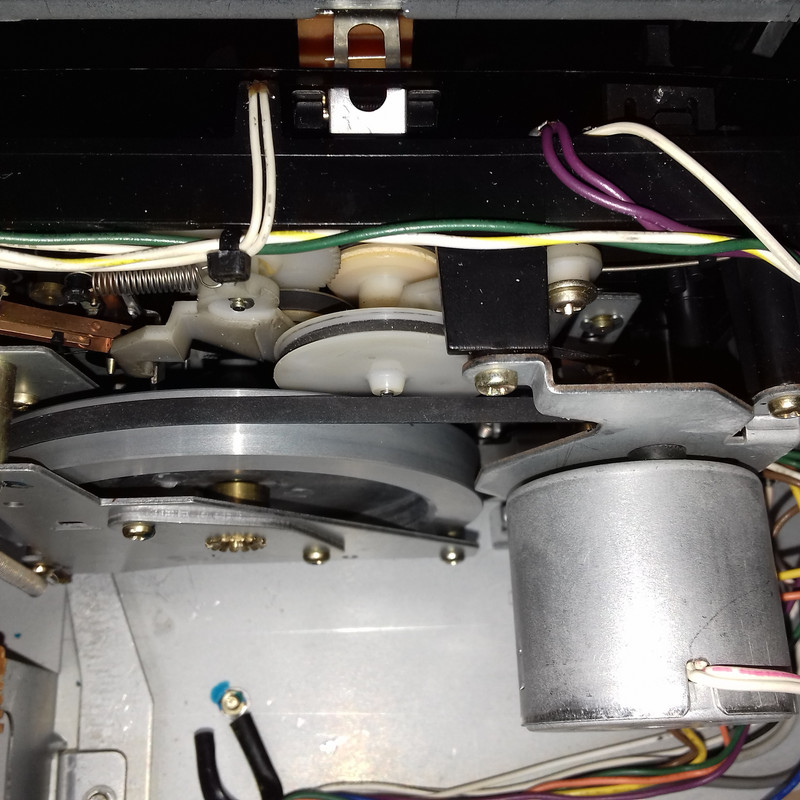

Heute frische Riemen von Thakker eingetroffen und fertig mit der Installation :
[Bild: 20250521-221941.jpg]
[Bild: 20250521-221948.jpg]
[Bild: 20250521-222036.jpg]

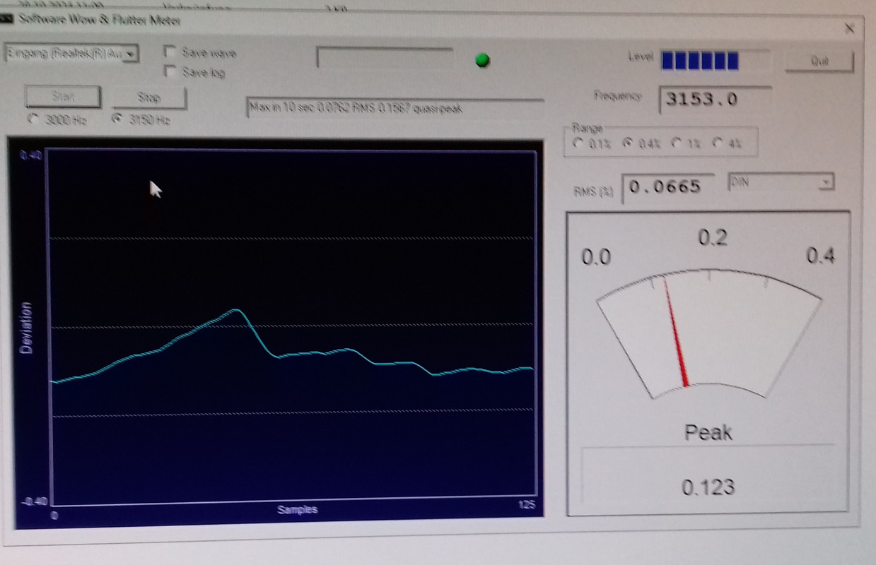

Speed eingestellt :
[Bild: 20250521-183914.jpg]

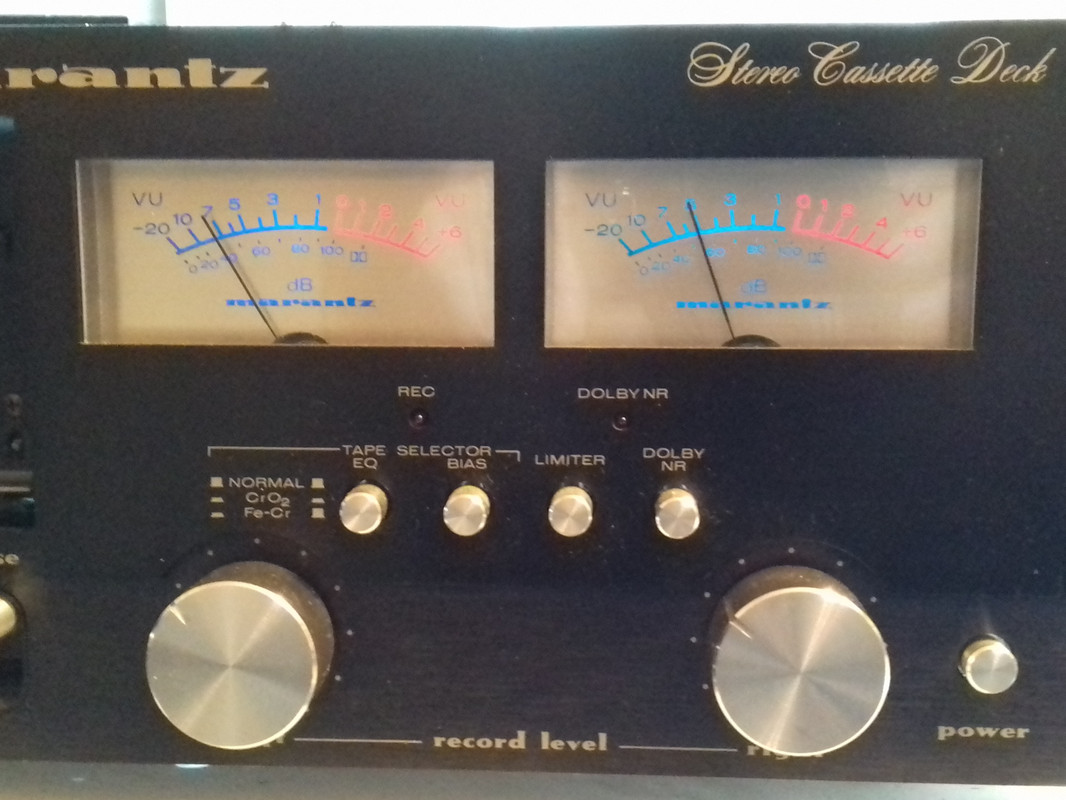

Mono Kassette rein.....
[Bild: 20250521-221028.jpg]
So nicht - siehe Donnerstag.
