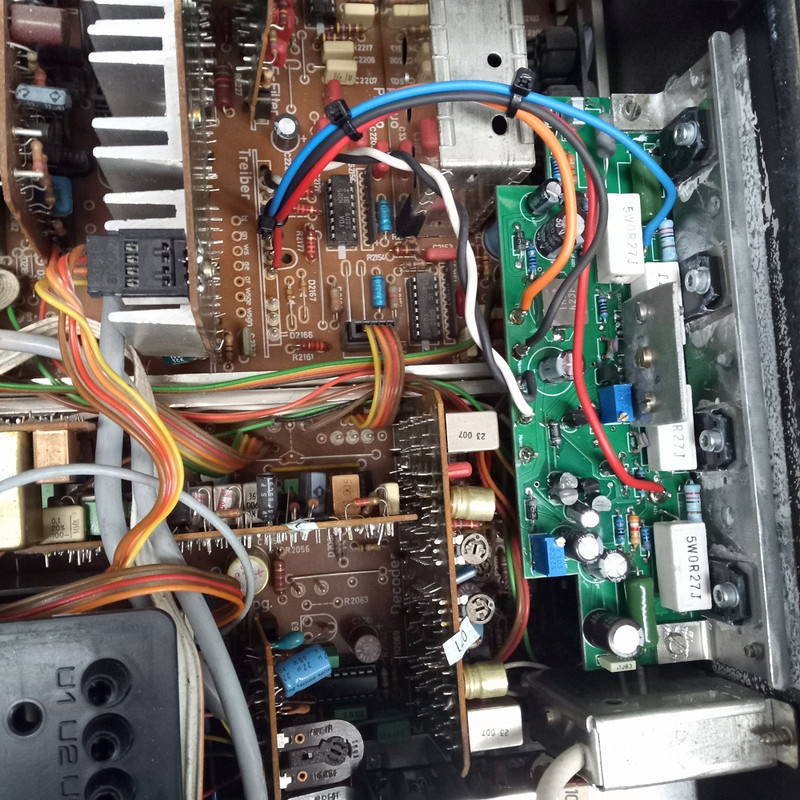

da hier immer mal wieder berichtet wurde, dass diese Endstufe zum schwingen neigt, habe ich mir die Schaltung näher angesehen. Im grunde hat da der Entwickler in diesen gekennzeichneten Bereichen versucht das ganze einzudämmen. Für meine Begriffe eigentlich an jeder Ecke ein Kondensator mal eingesetzt. Ich denke ich werde eine Treiberplatine bauen, die das nicht in diesem Umfang braucht und mit zwei Differenzeingangsstufen arbeitet. Die gesamte Erzeugung des Ruhestroms, sowiie der Signalfluss werde ich ändern. Auch die Strombegrenzung für die pos. Halbwelle wird anders werden. Im weiteren werden dann auch 2 Sicherungen für die Betriebsspannung im Netzteil integriert. Vielleicht hat sich ja jemand mal änliche Gedanken gemacht und schon Erfahrung diesbezüglich gesammelt.
Gruss Roger
Leider wird das mit dem Bildausschnitt nichts. das ist viel zu klein. sorry. es ist der c1121-c1123 , c1146, c1170 und c1165.

Hallo an alle Interessierten,
also ich habe gestern Abend einmal eine Schaltung gezeichnet und heute aufgebaut. Im Prinzip könnte man es so machen, ohne dass die Endstufenplatine groß geändert werden müsste. Ob man nun 2 stck. von den Toshiba Endtransistoren nimmt oder nur einen, bleibt dahingestellt. Auf alle Fälle muss der BD139 mit auf den Kühllörper. Ich habe das mit Teilen aufgebaut, die ich noch hatte. Eigentlich wollte ich für den Differenzverstärker ein Transistorpaar in einem Gehöuse haben. (BCM 53DSF). Ich hatte allerdings nur die beiden BC880(darlington). Damit funktioniert es sehr gut. Man muss nichtmal einen Nullabgleich machen. Der Ausgang liegt in Ruhe , bei kurzgesdchl. Eingang auf lediglich 5mV. Der Frequenzbercih geht von unter 10HZ bis auf 100 KHZ. Ich weiss, das braucht kein Mensch. Ich wollte halt mal sehen, wie weit ich das treiben kann, ohne dass die Endstufe schwingt. Das rotumkreiste LR-Filter habe ich nicht eingebaut. Ich habs zwar vorgesehen, aber bisher braucht mans nicht. Als Last habe ich mir einen Eisenanker mit 200Wdg. 1,5mm² Kupferdraht gewickelt. Selbst wenn ich Rechtecksignale draufgebe, kommt da nichts zurück, was die Endstufe zum schwingen bringt. Die Treiberplatine müsste man halt neu machen.
Im nächste Schritt werde ich mal sehen, wie es dann mit den Transistoren funktioniert, die ich eigentlich dafür vorgesehen habe. Die müssten die nächsten Tage eintrudeln.
Gruss Roger

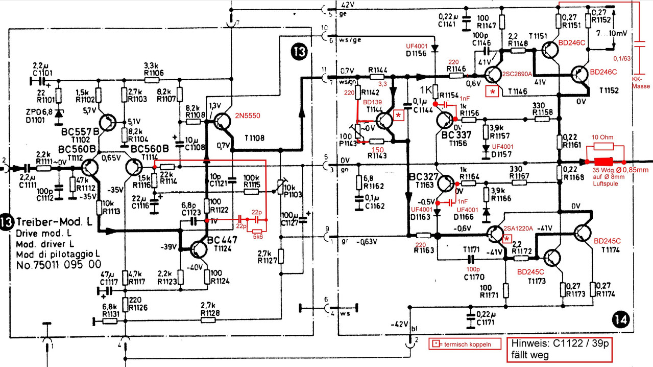

Hallo zusammen.
Also nach etlichen Tests und etlichen Betriebsbedingungen wurde die Schaltung nun modifiziert. Ob das Ausgangs RL-Glied sein muss , weiss ich nicht. Es spielt bei dieser Schaltung eigentlich keine Rolle. Der Spannungsstabi wurde entsprechend des Hinweis von Florida-Boy geändert. Es hatte sich negativ beim Einschalten bemerkbar gemacht. Die beiden Darlington BC880 bleiben. Eigentlich wollte ich sie gegen einen Dual-transistorpaar ersetzen. Allerdings sind die aus einem Guss schlechter gepaart als die beiden einzelnen Darlington. Ich hab sie für die termische Kopplung mit sekundenkleber zusammengeklebt. An sonsten haben sich gegenüber der letzten Schaltung kleinere Dinge geändert. die Kollektorwiderstände wurden von 100 ohm auf 68 Ohm geändert. Damit kann T6 mit auf dem Treiberkühlkörper sitzen. In gleichem Atemzug ist dann auch der Ruhestrom auf nur 26 mA reduziert worden, sodass dieser im wesentlichen von den Treibern abhängig ist. Die Ube der Enddtransistoren liegt dann nur noch bei 0,55V. Der Frequenzgang geht deutlich über 150Khz hinaus. Ja, ich weiss, braucht kein Mensch. Abwürgen kann ichs immer noch. Es soll ja immer noch in den Saba9260 unter Weiterverwendung der Endstufenplatine (allerdings mit anderen Bauteilen). Für Anregungen: Ich hab die Schaltung mal hochgeladen.
Gruss Roger

Den zus. Trimmer am Diff.verst. finde ich prima.
Was die Dämpfung betrifft:
Schaue dir nochmal den Saba-Entwurf an. Da war schon ein Könner am Start. Er hat sich in der Treiberstufe für eine asymmetrische Dämpfung mit zwei Eckfrequenzen entschieden, bedingt durch 100p und 33p. Pfiffig, weil mit geringerer Dämpfung ein größerer Bereich abdeckt wird, ohne die Bandbreite zu sehr einzuschränken.
Sony bspw. dämpft direkt im Diff.verst. meisten mit einem Zobelglied.
Dann bleibt noch im Unklaren, warum du keine Emitterwiderstände leiden magst.
So viel müsste eigentlich auf der Endstufenplatine nicht geändert werden.
(Mal im Sony-Style dargestellt.)

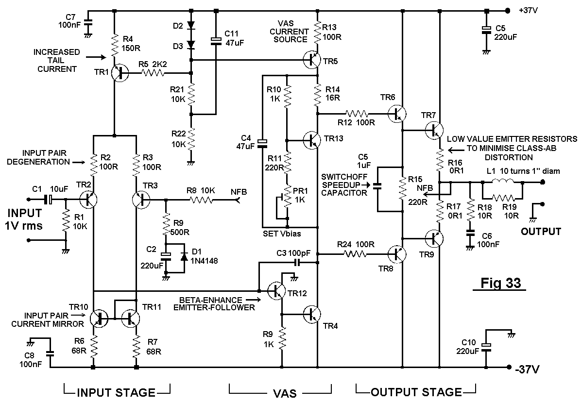

wg. den Millerkondensatoren: Die sehe ich häufiger bei den Treibern der Endstufen, auch wenn diese keine Spannungsverstärkung bringen.
Ein Schaltbild, was als "blameless bezeichnet wird"
http://www.douglas-self.com/ampins/dipa/dpafig33.gif
Ist von Douglas Self. Yamaha hat dieses Konzept in seinen größeren Endstufen vom AX-590, AX-592, AX-596, RX797 mehr als 20 Jahre bis zum A-S801 fast unverändert verfolgt, TR13 sitzt hier mit auf dem Endtufenkühlköper und ist mit einem BC549 C äghnlichem bestückt. Wie ebenso von Douglas Self empfohlen, sitzen bei denen auch 4 Endtransistoren drin, nicht unbedingt wegen der Leistungsgrenze, sondern wegen dem Abfall der Stromverstärkung bei Strömen >2A.
Gleichzeitig gibt es dort auch eine Kurzschlussstrom-Überwachung über die Emitterwiderstände der Endtransistoren und einen Thermofühler für die Endstufe (was hier natürlich nicht eingezeichnet ist).

hallo zusammen,
das hat mir natürlich auch keine Ruhe gelassen. Im Original ist eben Treiber und Endtransistor immer leitend. Von daher auch immer Temp. abhängig. Nun sitzt der treiber aber nicht auf dem Hauptkühlkörper. Ich hab das ganze nun ein wenig geändert un der Erfolg ist nicht ausgeblieben. Die 100 -bzw 68 Ohm wurden auf 15 Ohm reduziert, sodass im Ruhe-und kleinsignalbetrieb nur die Treiber arbeiten. Die Endstufe an sich ist nicht aktiv. Also wird sich der Ruhestrom von dem Treiberkühlkörper aus steuern lassen. Und genauso hat es der Aufbau gezeigt. 15 min Volllast. Beide Kühlkörper waren recht heiss. Nun die Amplitude auf 0V geschaltet. Und siehe da. Der Ruhestrom war im kalten Zustand auf 30mA und im heissen Zustand bei 40mA. Die restlichen Eigenschaften hat das nicht beeinflusst. Nun hab ich den Vorschlag umgesetzt, die Basiswiderstände zu entfernen. Die waren auch nur gedacht, weil ich zunächst 2 Endtrans. verbauen wollte. Aber ich denke ich belasse es bei dem einen. Von daher fallen die beiden Widerstände weg. Den Vorschlag von Florida-Boy hab ich umgesetzt und zwei Emitterwiderstände mit 0,1 Ohm verbaut. Da hat sich nicht wirklich was geändert. evtl. verleiht das der Endstufe mehr Stabilität.
Hier nochmal die modifizierte Schaltung.
Gruss Roger

das Edwin-Prinzip habe ich wieder verworfen. Zu groß waren die Übernahmeverzerrungen im Kleinsignalbereich. Ich habs wieder umgebaut und nun etliche Tests in allen möglichen und unmöglichen Betriebsbedingungen durchgeführt. Die Schaltung hat sich daraufhin ein wenig geändert, weils sie in den verschiednenen Tests nicht immer Stabil war. Da gings um die 0V stabilität am Ausgang. Je nach Zustand der Endstufe schwankte sie um mehr als 10mV rauf und runter. Derzeit liegen wir bei +/- 1mV bei jeder Betriebsbedingung.Ich habe einen Dual-Transistor im Eingangsbereich verwendet. Der Ruhestrom wurde ebenfalls ausgiebig getestet und hat die meiste Zeit in Anspruch genommen. Es wurde der dafür verantwortliche Transistor T12 in einen BC550C geändert, die Treiber wurden weiter weg vom eigentlichen Kühlkörper und den Lastwiderständen montiert, sodass sie sich nicht so sehr aufheizen. Wie ich das auf der Saba-Platine mache, weiss ich noch nicht. Jedenfalls brauchen die Dinger auch einen Kühlkörper. Dier beiden Miller am T6 und T7 müssen derzeit nicht sein. Die Schaltung schwingt nicht.Der T12 muss auf jeden Fall mit auf den Hauptkühlkörper. Die beiden Lastwiderstände müssen wenigstens 7Watt haben. Mit 5W brennen sie durch.
Gruss Roger

(12.02.2025, 12:34)SABA-FAN schrieb: Hallo zusammen,
Gruss Roger
![[Bild: DSC01018.jpg]](https://i.postimg.cc/c1TsW6M6/DSC01018.jpg)
Hi Roger,
ich hab' da doch eine Verständnisfrage. Die 0,22 Ohm mit 5W sind durgebrannt? Ich habe hier einige Verstärker mit Leistungen >100W und Widerständen 0,22Ohm in den Zuleitungen, aber die wurden nie zu heiß. Die würden ja erst bei 5A Dauerstrom (x1,1Volt=5,5W) überlastet werden, und da sie jeweils nur die Halbwelle ertragen müssen wären das ja für den Ausgang 10A. Wie hoch ist denn die Spannung an den Widerständen in deinem Belastungsfall? Bei 4Ohm hättest du ja 40V Ausgangsspannung. Ich denke eben nur in Effektivwerten. Ich befürchte, da hast du einiges an Querstrom über die Endstransistoren, der nicht zum Ausgang weggeht. Da müsste ja die Railspannung arg in die Knie gehen?
