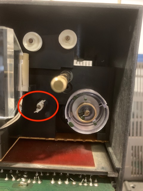

Ich versuche, ein Telefunken HFI Stidio1 wiederherzustellen, das mich an other Zeiten und andere Geräusche erinnert.
Ich habe drei durchgebrannte Glühbirnen ausgetauscht.
Eu tenho os Gummis no Kassettendeck bereits gewechselt and es funktioniert, obwohl der linke Kanal nicht the gleichen Klang hat like der rechte Kanal, fehlen auf diesem Kanal die Höhen, mas não é meu maior problema.
Das Radio hat einen kaputten Quadrantendraht und auch die Ausgleichsrolle, durch die der Draht verlaufen sollte, ist kaputt. Quem posso encontrar?
Eu enviei fotos da Telefunken e sowie des Teils, das quais eu reparei muss.
Quem pode ajudar...

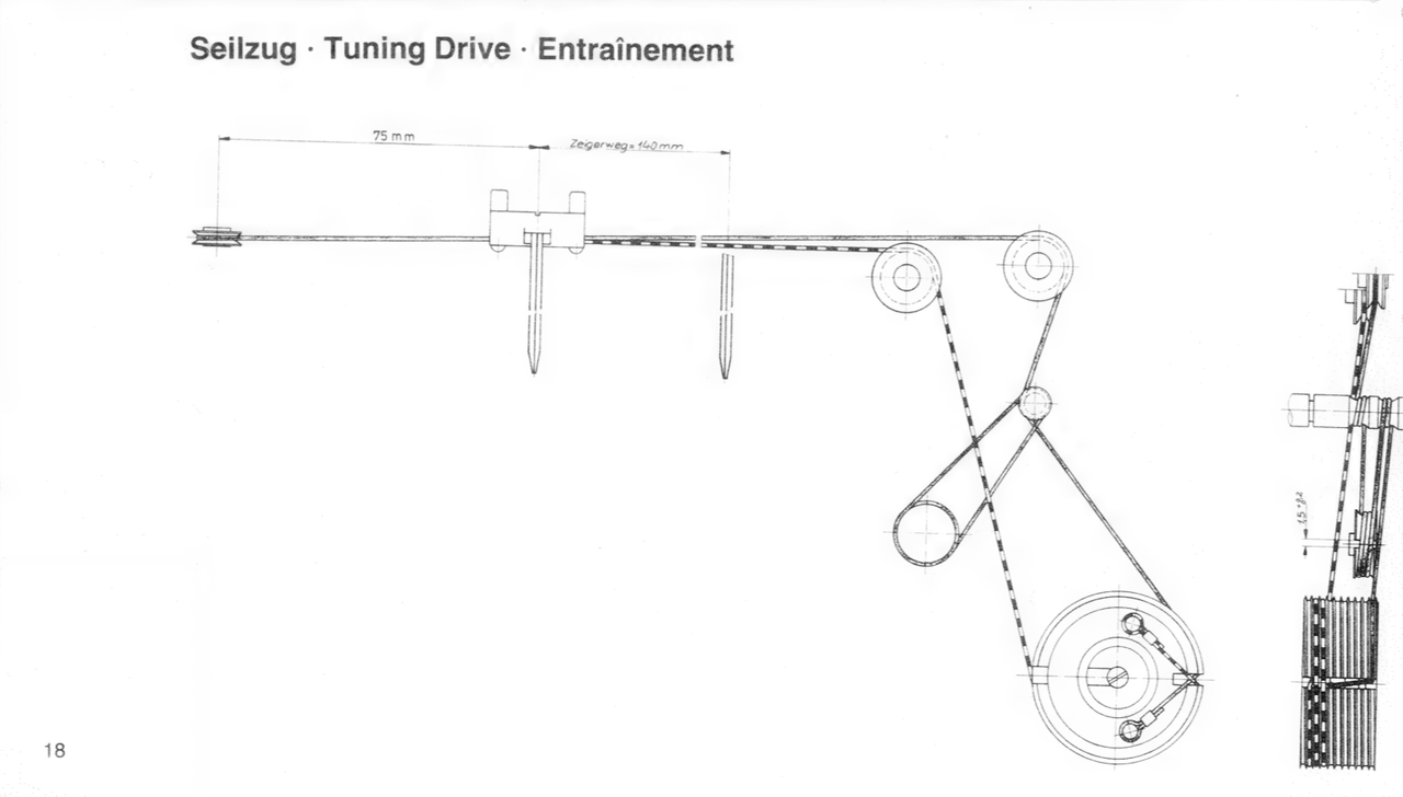

Quadrantendraht = Skalenseil auf Deutsch. Das hier zum Beispiel.
Ausgleichsrolle (Spannrolle): Die gibt es nicht mehr zu kaufen. Die Spannrolle kann man ersetzen durch eine Zugfeder, die an geeigneter Stelle in das Skalenseil "eingebaut" wird.

Es ist das Gleiche, wenn Sie einen Spanner oder einen ähnlichen Hersteller und ein Teil haben möchten, das über ein 2-Volt-Rolltreppenkabel ohne Spannerschalter verfügt.
Jetzt kann ich ein Beispiel dieser Zugfeder senden, um zu sehen, ob ich die Lösung verstehe.

Die Zugfeder
[Bild: Zugfeder.jpg]
muss ungefähr dahin (an das hinten laufende Seil):
[Bild: Feder-Seillauf-Hifi-Studio.jpg]
Die Zugfeder darf weder links noch rechts beim drehen des Abstimmknopfs nach ganz links oder ganz rechts anstossen.
