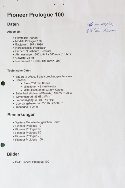

Nachtrag: hier sind noch Infos zu den Prologue 100 aus 1987.
https://www.audioservicemanuals.com/p/pi...s-1987-rev
Schönen Gruß wünscht,
Manuel
1 Mitglied sagt Danke an stereosound für diesen Beitrag:1 Mitglied sagt Danke an stereosound für diesen Beitrag
• Musikliebhaber72

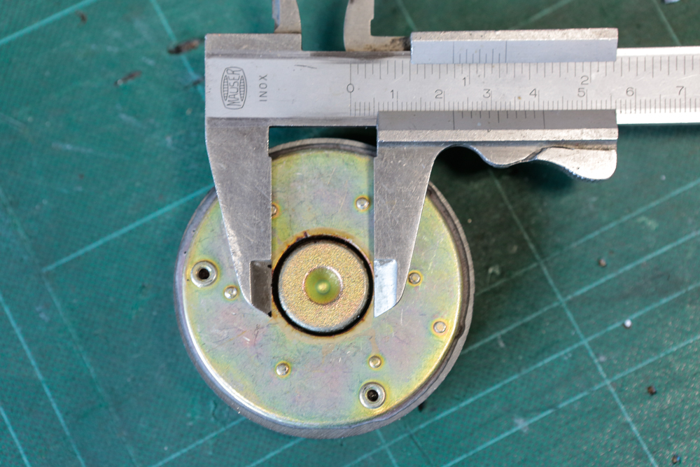

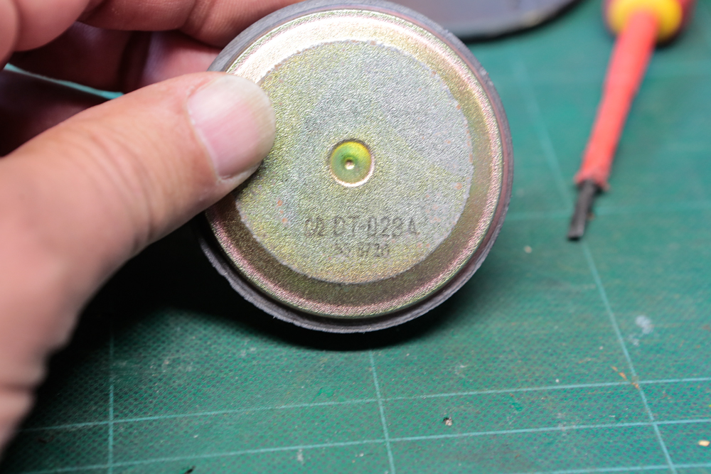

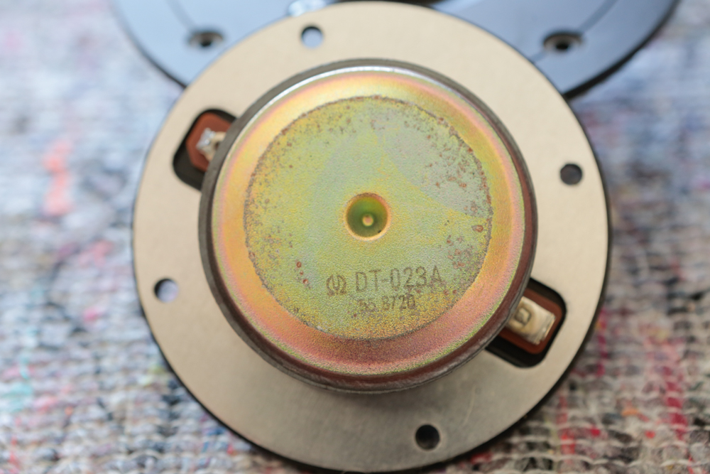

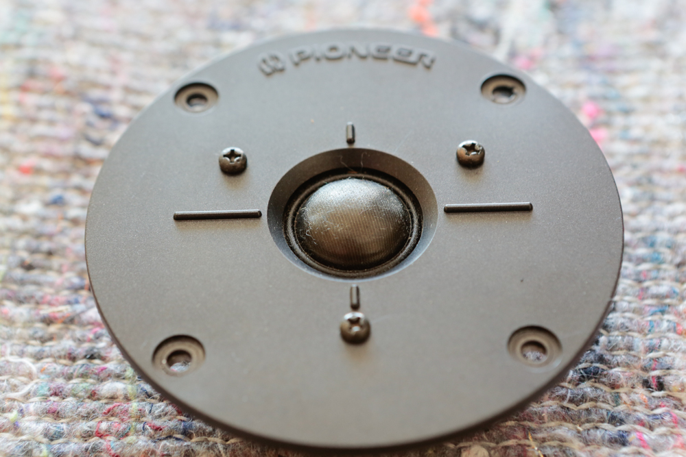

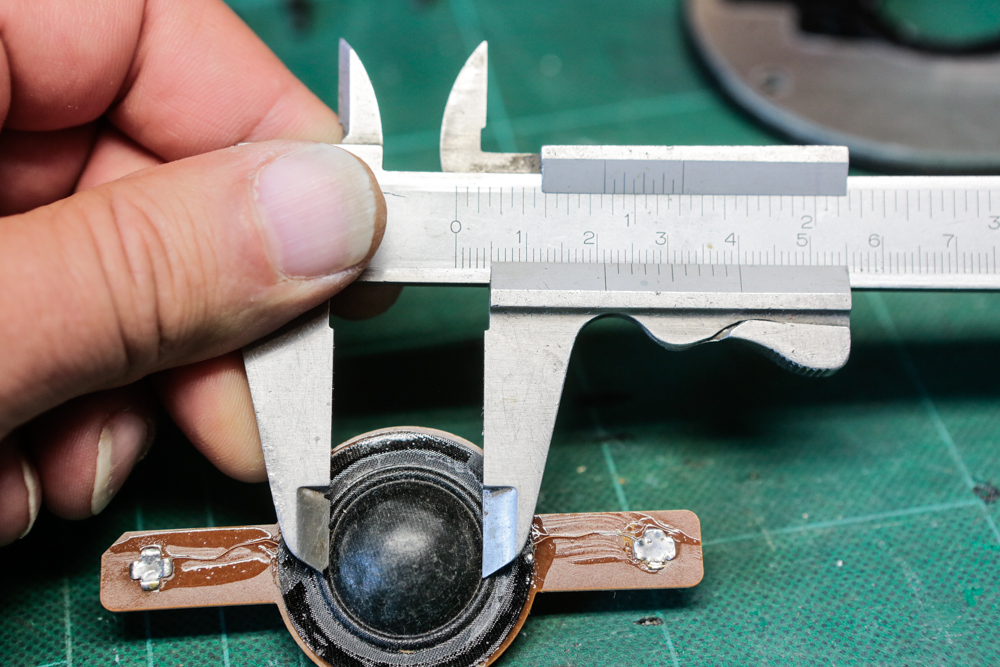

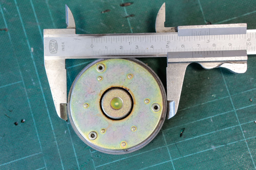

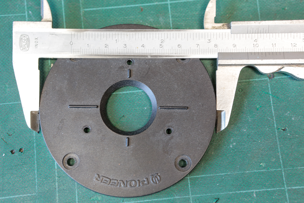

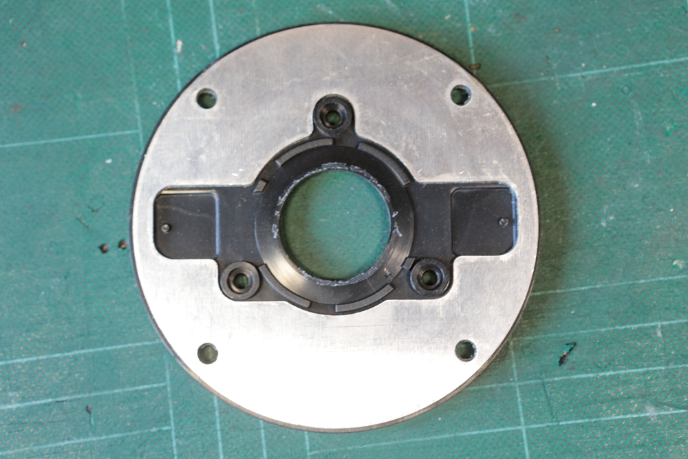

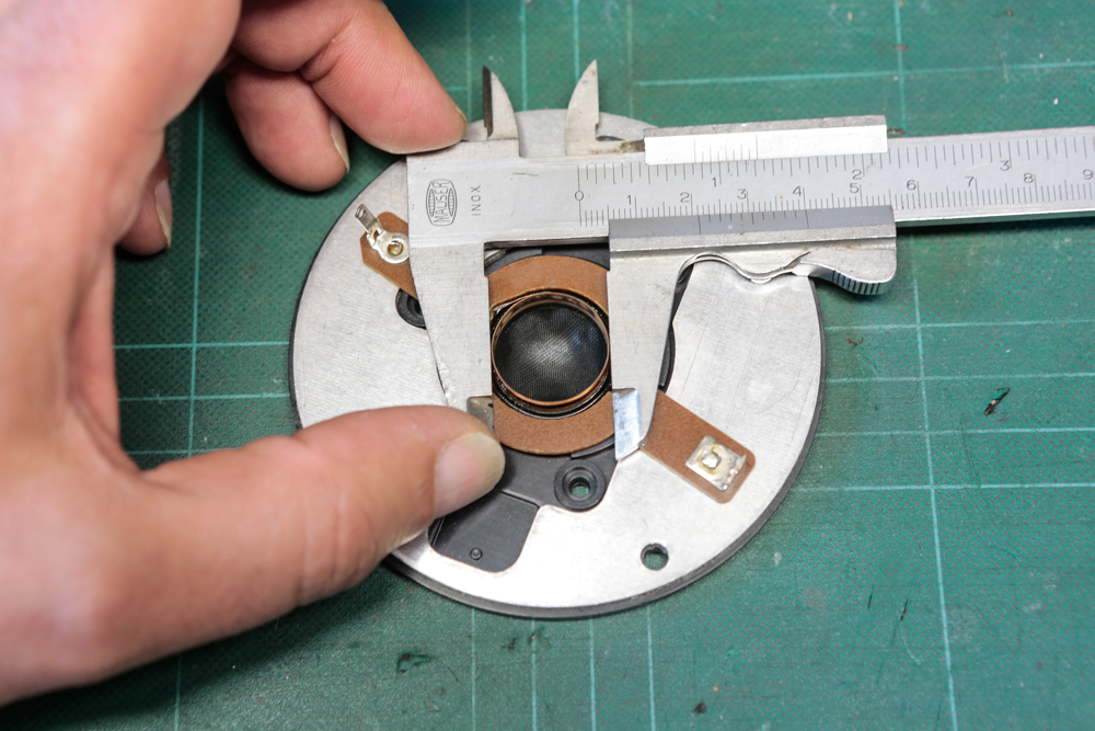

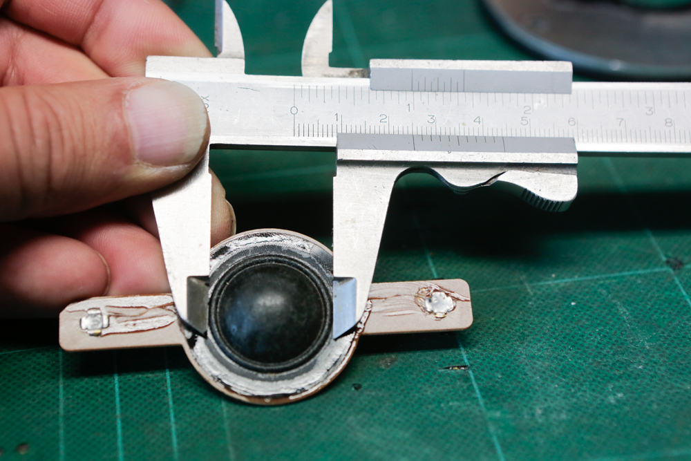

in Wiki steht eine Kalottengröße von 23mm auch auf der Rückseite des Magneten ist DT-023A aufgedruckt...
Außen Sike sind 25mm, innen Sike 21mm, von Mitte Sicke bis Mitte Sicke sind es 23mm
Hm, ich habe aber mal einige Bilder mit Messschieber gemacht:
![[Bild: Prologue-100-jcs-0009.jpg]](https://i.postimg.cc/Z5pq6TgB/Prologue-100-jcs-0009.jpg)
![[Bild: Prologue-100-jcs-0006.jpg]](https://i.postimg.cc/TwC1hCst/Prologue-100-jcs-0006.jpg)
![[Bild: Prologue-100-jcs-0007.jpg]](https://i.postimg.cc/C5518bTS/Prologue-100-jcs-0007.jpg)
![[Bild: Prologue-100-jcs-0008.jpg]](https://i.postimg.cc/J4y0435Q/Prologue-100-jcs-0008.jpg)
Hier noch ein paar Bilder von den restlichen Maßen:
![[Bild: Prologue-100-jcs-0001.jpg]](https://i.postimg.cc/4NMKz2xM/Prologue-100-jcs-0001.jpg)
![[Bild: Prologue-100-jcs-0002.jpg]](https://i.postimg.cc/nhDXTKsL/Prologue-100-jcs-0002.jpg)
![[Bild: Prologue-100-jcs-0003.jpg]](https://i.postimg.cc/PqnP7LZQ/Prologue-100-jcs-0003.jpg)
![[Bild: Prologue-100-jcs-0004.jpg]](https://i.postimg.cc/tgdYGXNQ/Prologue-100-jcs-0004.jpg)
![[Bild: Prologue-100-jcs-0005.jpg]](https://i.postimg.cc/ydVWVwLJ/Prologue-100-jcs-0005.jpg)
Schwinspulenaußendurchmesser sind 21mm
Habe ich da einen Denkfehler drin? oder falsch gemessen?
Danke für deinen Ersatzvorschlag, der Laden ist ja auch nicht so weit von mir entfernt... 25Km... wenn ich das nächste Mal in der Gegend bin halte ich da mal ein
Danke dir
Gruß Jens

Im Manual steht doch 4 Ohm???
Wieso sollte Pioneer unterschiedliche Öhmer reinbauen?

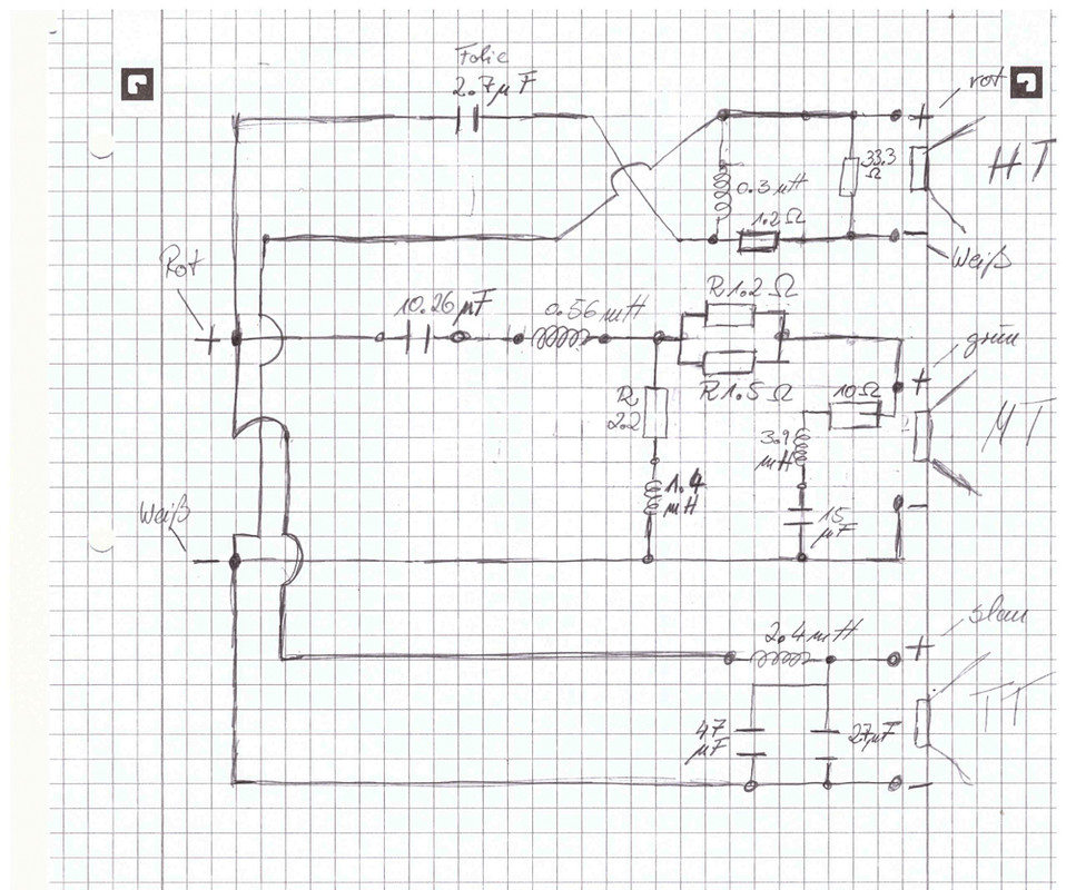

Ich habe mir mal die Prologue 100 vorgenommen und die Frequenzweichen ausgebaut...
![[Bild: Prologue-100-Freweiche-jcs-0001.jpg]](https://i.postimg.cc/NGbQGs28/Prologue-100-Freweiche-jcs-0001.jpg)
Hab nen Schaltplan gezeichnet, vielleicht ist der für den einen oder anderen hier auch interessant...
ist auf jeden Fall etwas aufwendiger konstruiert, es sind zwei Weichen auf Spanplatten, eine für MT Bereich und eine für HT und TT Bereich zusammen....
Was Hochtöner angeht bekomme ich nächste Woche 2 Ceeroy SAT 100, da brauche ich nur die Gehäusse, also werde ich versuchen den Hochtöner daraus (dürfte wie bei der 8075 ein Fifa Hochtöner sein) auf die Prologue umzubauen und abzustimmen.
habt einen musikreichen Samstag
Gruß Jens
