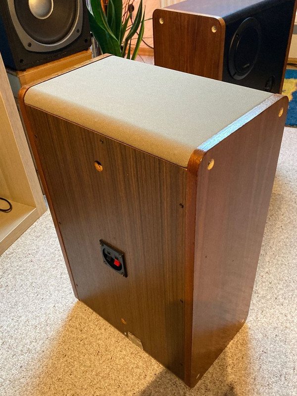

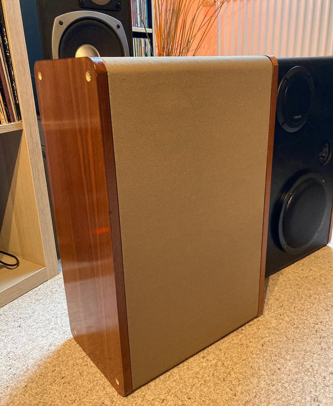

Heute kam der Akustikstoff an - und da ich eine Box schon entsprechende vorbereitet hatte konnte ich direkt zur Tat schreiten...
Mein Erstlingswerk in Sachen Neubespannung:
[Bild: Box-Neubespannung1.jpg]
Ich hab mich letztlich für den Stoff-Nr. 28 entschieden, dunkler als die 49 - die mir dann doch zu empfindlich schien gegenüber Verschmutzung.
[Bild: Box-Neubespannung2.jpg]
...und von hinten..
[Bild: Box-Neubespannung3.jpg]
Die Seitenteile sind jetzt nicht mehr geklebt sondern mit je 4 versenkten Schrauben befestigt, der Bezugsstoff ist an der Front flächig mit Sprüh-Kleber
verklebt und seitlich mit Tackerklammern fixiert, das ganze verschwindet ja dann unter den Seitenteilen. Ich bin ganz zufrieden mit der Optik, sieht jetzt
der ursprünglichen Box sehr ähnlich. Jetzt kommt noch die zweite Box dran...
Fehlt nur noch ein Firmenschildchen für die Front LOL
Grüße aus dem Emsland
Phil

#31
Sehr schick!
[-] 1 Mitglied sagt Danke an frank_w für diesen Beitrag:
  • no_mp3
#32
Top. Die Bespannung passt sehr gut zum Holz. Die Schraubenlöcher würde ich entweder schwärzen, an den Farbton des Holzes anpassen oder (mein Favorit) mit Stopfen/Kappen/Abdeckungen der Stoffes aufhübschen.
[-] 1 Mitglied sagt Danke an lyticale für diesen Beitrag:
  • no_mp3
#33
Im Grunde ist es immer wichtig,was gefällt,jeder hat eine andere Meinung.Das moderne Design hat mir auch gefallen,kommt drauf an wie der Rest deines Raumes aussieht.
[-] 2 Mitglieder sagen Danke an Nawrotek für diesen Beitrag:
  • no_mp3, Ralf62
#34
Die Imperial sind wirklich schön geworden, Phil.  Thumbsup Danke fürs Zeigen.
Gruß Joachim
[Bild: lautsprecher00012.gif]
[-] 1 Mitglied sagt Danke an bodi_061 für diesen Beitrag:
  • no_mp3
#35
(15.10.2024, 18:11)lyticale schrieb: Top. Die Bespannung passt sehr gut zum Holz. Die Schraubenlöcher würde ich entweder schwärzen, an den Farbton des Holzes anpassen oder (mein Favorit) mit Stopfen/Kappen/Abdeckungen der Stoffes aufhübschen.
Ja, hier hab ich noch eine Optimierung vor, Kappen wäre möglich - ich hab aber auch schon dran gedacht die Löcher mit einem farblich passenden Holzspachtel
zu verschließen. Schau'n mer mal...
Phil
[-] 1 Mitglied sagt Danke an no_mp3 für diesen Beitrag:
  • lyticale
