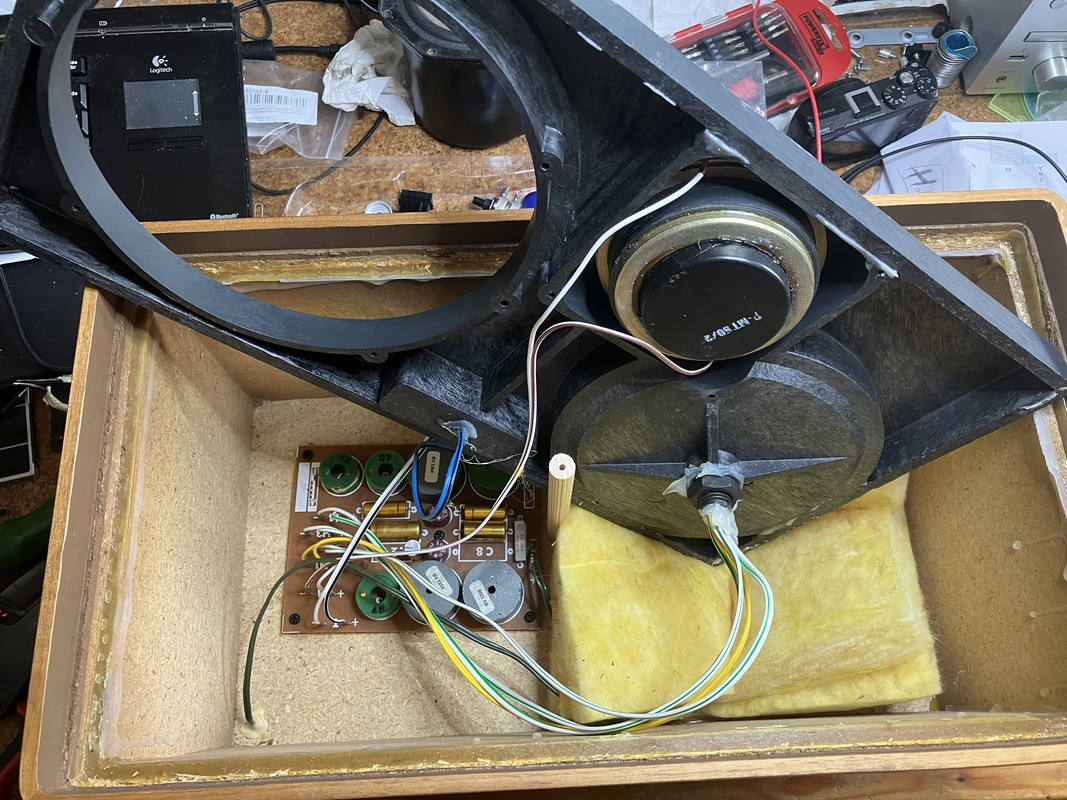

Wenn man das Basschassis rausschraubt, sieht man, welches Teil das Öffnen verhindert.
Das ist aber nicht auf meinem Mist gewachsen, sondern kommt vom Summit-Spezialisten Siggi:
Da sieht man noch nichts, zuerst muss die Schaumstoffdichtung noch ab:

Die Schraube raus, dann kann man vorsichtig die ganze Front lösen, weil der Kleber verhärtet und
spröde geworden ist. Deshalb auch die Undichtigkeit, die bei dieser Box halt oben anfing.

Die zweite Box war wohl ein Montagsmodell, da war alles noch viel lockerer als bei der anderen.
Hier war zusätzlich noch die Dübelstange locker, weil sie zu kurz ist und aus der Rückwand gezogen
wurde. Hab ich gleich mal neu verleimt:
An der oberen linken Ecke ist Material ausgebrochen, hat wohl damals niemanden gejuckt, braune Farbe drüber
und gut ist es. Dadurch fehlt da viel von der Auflagefläche der Schallwand:

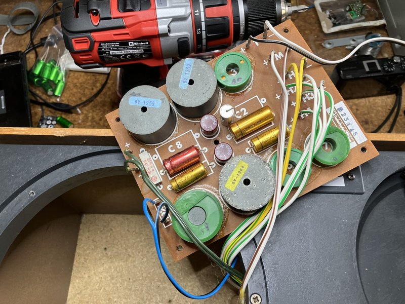

Die Verschraubung der Frequenzweiche spricht auch für sich:
Die beiden Frako Elkos werde ich ersetzen, der eine hat schon Risse:

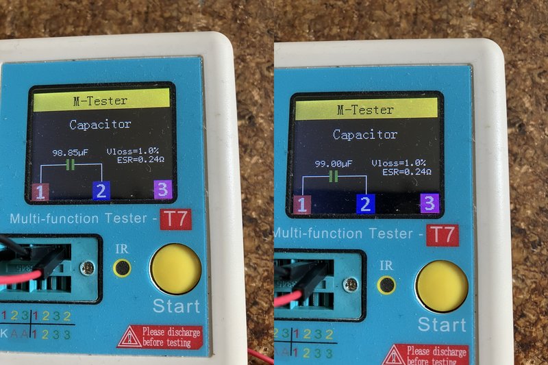

Der Riss stellte sich als Kleberfaden heraus, auch elektrisch ohne Fehler, deshalb bleiben die Elkos drin:
