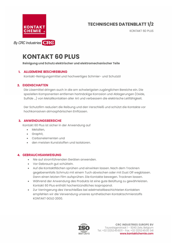

Deshalb fragte ich ja nach praktischen Erfahrungen. Deine sind wohl mehr theoretischer Art, woll?
Die Anwendungsbeschreibung von Kontakt-Chemie sagt da etwas anderes:
[Bild: TKC4-Kontakt60-Plus.png]
(07.08.2024, 09:22)Armin777 schrieb: Deshalb fragte ich ja nach praktischen Erfahrungen. Deine sind wohl mehr theoritischer Art, woll?
Armin - Du kannst ganz sicher sein, dass ich genug praktischen Erfahrungen habe, eine Spuehdose zu bedienen.
Ich bilde mir allerdings ganz fest ein, mit meinen natuerlich ergoogelten Angaben zur Zusammensetzung  (ihr habt die natuerlich alle auswendig gelernt und muesst die nicht ergoogeln) jedenfalls IN ANSAETZEN etwas anfangen zu koennen.
Jeder andere hier behauptet nur, dass A geht, B Potis augenblicklich zerstoert oder C mit D ausgewaschen und mit E versiegelt werden muss, wobei C und E allerdings faktisch identisch sind und E dasselbe enthalt wie C ... und wobei D schon ein ziemlicher Loesungsmittelcocktail ist, bei dem ich meine Hand nicht unbedingt ins Feuer legen wuerde, was der alles anloest - insbesondere beim EMK waere ich da echt vorsichtig - auch wenn's nur in kleinen Mengen beigemischt ist.
Tatsache ist aber - das Zeug ob A, B,C, D oder E besteht im Wesentlichen immer aus WD40, Isoprop und Vaseline und ggf einem winzigen Spritzer Spueli - was (a) die die-Potis-gehen-sofoert-kaputt-Theorie ziemlich ad absurdum fuehrt und (b) die zu Grunde liegende Chemie so sehr vereinfacht, dass man das mit einem Griff ins Regal zur Not auch selbst mischen kann ... da steckt so wenig komplizierte  Wissenschaft drin, dass sogar ich ungebildeter google-Theoretiker-und-nix-praktisch-Koenner dem ganzen Zinnober in gebuehrendem Abstand folgen kann.
