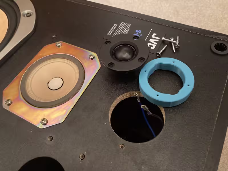

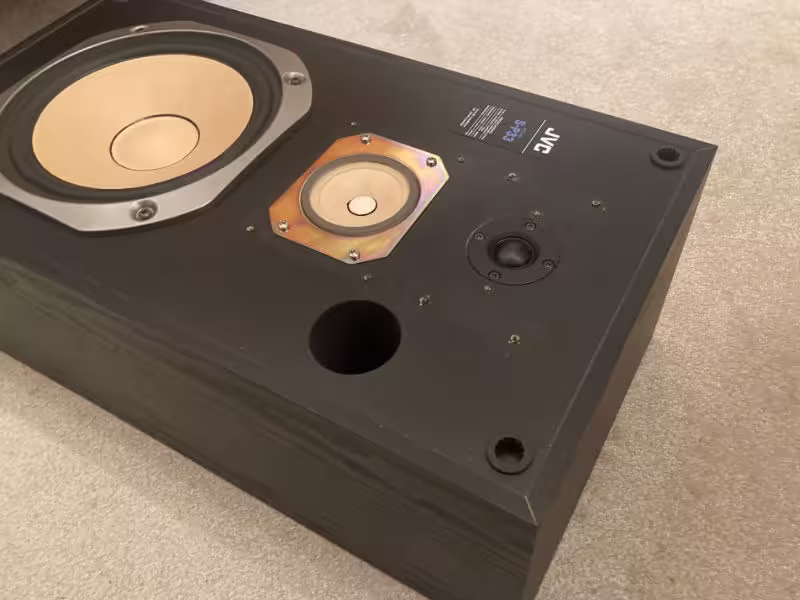

Hier die Fotos vom HT.
![[Bild: IMG-8396.jpg]](https://i.postimg.cc/7LBw6PmB/IMG-8396.jpg)
Wenn überhaupt ist das wirklich Liebhaberei.Und ich würde gerne wissen,wie sich die Tröten intakt anhören.

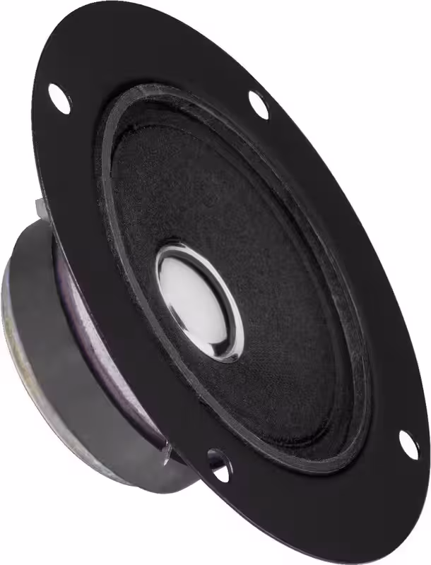

Der Monacor HT22/8 könnte auch noch ein Kandidat sein, hat aber eine schwarze Membran (immerhin die "Chrom"-Dustcap), kostet 14 Euro neu.
Vielleicht aber einen Hauch zu groß für die Einbauöffnung.
Der hätte aber den Vorteil, dass man eine durch Messungen abgesicherte Qualität bekommt.

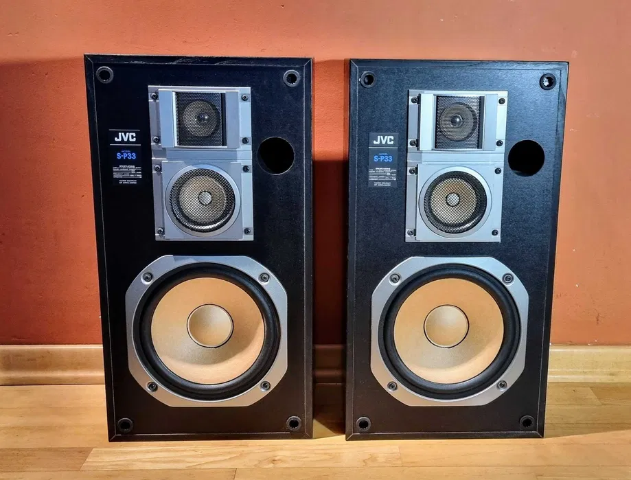

..habe hier ein Bild vom LS Terminal der S-P33.
Der HT wird über einen Elko 0,47uF 50V angesteuert.
1 Mitglied sagt Danke an oyster für diesen Beitrag:1 Mitglied sagt Danke an oyster für diesen Beitrag

(17.04.2024, 08:55)oyster schrieb: ..habe hier ein Bild vom LS Terminal der S-P33.
.... dann ist das doch der gleiche gespielte Witz wie bei der JVC, die ich hatte.
0,47uF bei 8Ohm -- da liegt der -3Db-Punkt des Hochpasses doch je nach Impedanzverlauf von dem HT bei ~15-20kHz.
Da wird man nicht wirklich etwas draus hören können.
Wenn ich die Eimer betreiben wollte, würde ich nen brauchbaren Hochtöner reinbauen und statt dem 0,47uF eine 3,3uF oder 4,7uF Folie reinlöten. Oder gleich sowas wie ne richtige Weiche.
