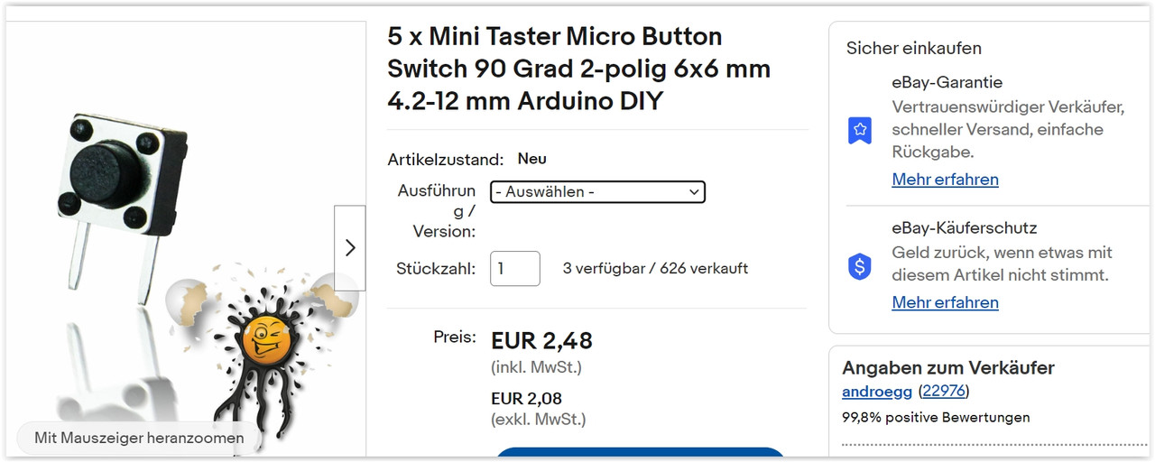

Gibt es immer noch zu kaufen
[Bild: Screen-Shot-Siggi-Wed-Mar-13-17-02-13-2024.jpg]

vorsicht, nicht irgendwelche Taster kaufen. Es gibt von den Dingern verschiedene Bauformen, also das Originalteil gut vermessen.
Es gibt die Dinger mit 2 und 4 Beinen und unterschiedlichen "Knopflaengen", der oben gezeigte ist schon ein "grosses" Exemplar.
