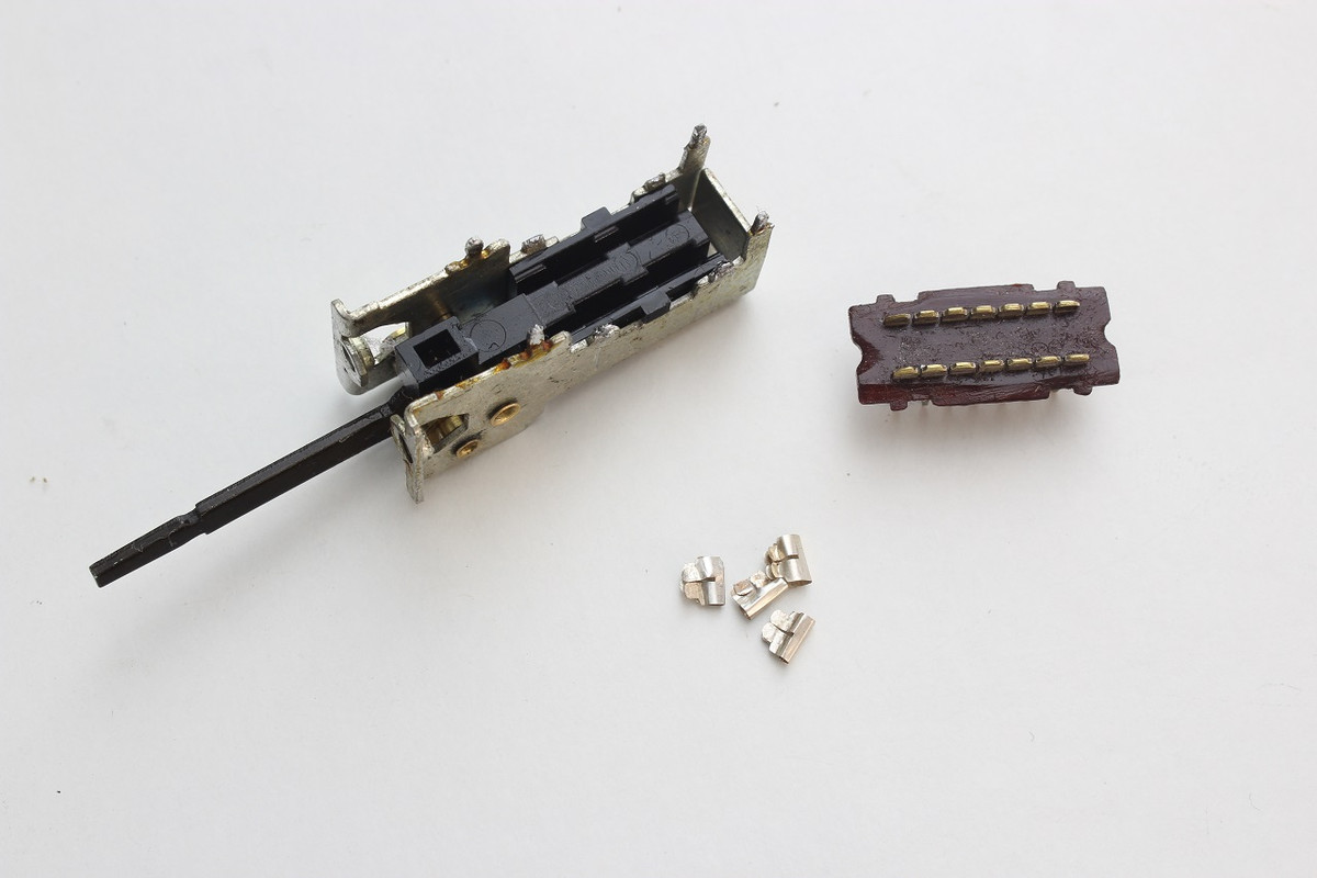

Am Freitag kam der Kippschalter von Swobi bei mir an, leider ohne Anschreiben oder Begleitbrief. Vorher hatten wir nur in diesem Beitrag Kontakt gehabt hier.
Leider befand sich der Schalter nicht mehr in diesem Zustand, wie Swobi ihn in dem Beitrag fotogafiert hat:
Da sind noch alle vier Laschen dran, alle Kontaktreiter in Ordnung - und ich hätte diesen Kippschalter in zehn Minuten wieder so herrichten können, dass er wieder tadellos funktioniert hätte.
In diesem Zustand kam er nun bei mir an. Zwei der Haltelaschen abgebrochen (wohl zu oft auf und zu gebogen), die Kontaktreiter alle deformiert und zum Teil abgebrochen. Leider so nicht mehr zuverlässig zu retten. Ich musste mir also etwas anderes einfallen lassen.
Hier die Reiter mal in Großaufnahme. Wenn man die Schalter nach dem Zerlegen wieder zusammenbaut: niemals die Reiter in die Käfige des Schiebers einsetzen und dann die Platine drüberstülpen - dadurch zerstört man die Reiter. Richtig: die gereinigten Reiter auf die gereinigten und neu gefetteten Kontaktleisten in der richtigen Position aufschieben und dann die Platine mitsamt den Reitern kopfüber in den Schieber (vorsichtig!) wieder einsetzen.
Hier sieht man die abgebrochenen Haltelaschen (zwei oben) die unteren sind stark deformiert. Merke: die Laschen vorsichtig aufhebeln und immer nur bis maximal 180° aufrichten - niemals über diesen Punkt biegen, sonst brechen die später ab. Der Schieber ist das schwarze Kunststoffteil in der Mitte.
Das sind die Kontaktschienen, schlecht gereinigt und ungefettet. Die Platine ist unten schon beschädigt (von einer Feile oder so?).

habs hier doch noch geschrieben, dass die Reiter hinüber sind:
https://old-fidelity-forum.de/thread-491...pid1596702
... und hier die Haltenasen ebenfalls:
https://old-fidelity-forum.de/thread-491...pid1596757
... und versucht mitzuteilen, dass der ganze Schalter schrott ist.
Ich denke, das geschriebene Wort ist immer die wichtigere Information. Bilder können täuschen, oder auch mal falsch sein.
Der von mir gezeigte Schalterzustand war nach dem ersten Öffnen u. um zu zeigen, welcher Typ als Ersatz gebraucht wird.
Da war er mechanisch noch einigermaßen ok, aber eben elekrisch nicht mehr. Danach gabs dann von einem Bekannten zwei weitere Versuche der Reparatur, aber wie man sieht, ist nix besser geworden.

Aber auch der defekte Schalter sollte doch mit neuen Reitern bestückt, gereinigt u. mit dünnem Faden o. Ä. fest umwickelt wieder nutzbar sein.
