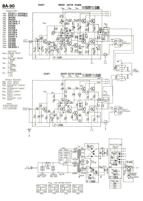

In meinem Gerätefall zu den BA-60/90 von Sansui sind beide möglicherweise ohnehin auf Mono schaltbar, vorausgesetzt es sich bei der sog. `Aural Null Balance´ elektrotechnisch gesehen auch um eine echte, equivalente Monoschaltung handeln sollte.
Aber dann bliebe zu den LS-Anschlüssen immer noch fraglich, wie das Monosignal über 2x R/L+ und 2x R/L- auf 1x Mono+ 1x Mono- ausgegeben werden würde?
Zum Zweiten gibts ausserdem noch die Möglichkeit, die Phasen für R und L umzukehren.
BA-60
Bei der BA-90 gibt es beide Features ebenso.
Aber generell konnte ich zu der Begriffsverwendung `Aural Null Balance´ gar nicht besonders viel ausfindig machen. Bei Betätigung kommt zumindest hörmässig ein Mono herüber.
Schaltplan BA-60
Schaltplan BA-90

Wenn BTL, dann würde ich eine externe Lösung vorziehen. Ein einfacher Opamp-Inverter in einem kleinen Gehäuse ist keine große Sache.

So rein fußgängertechnisch empfinde ich BTL im Sansui-Kontext eigentlich als Sackgasse

Ursprünglich wollt ich ja eigentlich einfach nur eine kleine handliche Endstufe, um eine direkt wählbare Alternative als Vergleich zu meinen aktiven Heco`s parat zu haben.
Ausserdem sollte es aus der Vintageecke und ohne Digitaletechnik kommen.
In dessen Zuge hatte sich das Themenfeld Endstufe fassbodenmässig sschliesslich ziemlich arg aufgetan, als mir statt der kleineren Auswahlmögichkeiten, plötzlich die etwas profundere Diatone vom Himmel fiel.
Weil mir im Anschluss schliessich aber der Klang via der unscheinbaren alten Sansui`s von `68 im Vergleich meiner übrigen Verstärkermodelle (mittlerweile insg. fünf Modelle einschl. trennbarer Vollverstärker) ausserordentlich gut gefiel, hatte ich mir schliesslich die aktive Weiche aus der selben Serie nicht ausreden lassen wollen. So kam also das eine zum anderen.
