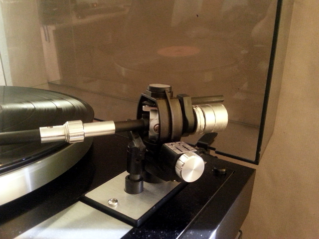

Hatte mich auch gescheut ein überteuertes Originalgewicht extra für das Ultraleicht TPO 63 Rohr zusätzlich zum TP 63 Normalgewicht zu erwerben. Das TPO 63 Rohr benötigt ein viel leichteres Gewicht.
Zumindest übergangsweise kann ich Dir einen behelfsmässigen Ersatz z.B. wie folgt empfehlen:
[Bild: ultraleicht-gewicht-1078829.jpg]
Hab ich aus einen Alurohr-Stück so lange zugeschnitten bis es den originalen Gewichtsdaten für das TPO 63 Gewicht entspricht.
[Bild: td-145-mk-ii-1078827.jpg]
Habe die exakten Gewichtsdaten für die Gewichte zum TP 63 Rohr oder dem TPO 63 Rohr grad nicht mehr im Kopf.
Das einzige Manko ist, dass die Feststellschraube für den Bügel nicht eingesetzt werden kann. Hab dann die kleine Lücke zwischen oben liegenden Bügel und Gewicht mit etwas Transparentklebestreifen aufgefüllt damit das Ersatzgewicht nicht so leicht verrutscht.
Wenn Du ein passendes Material gefunden hast, lässt sich das Alu vergleichsweise relativ leicht bearbeiten. Das wichtigste Utensil ist eine Küchenfeinwaage. Gibt`s für ca. €5,- + in der Bucht.
