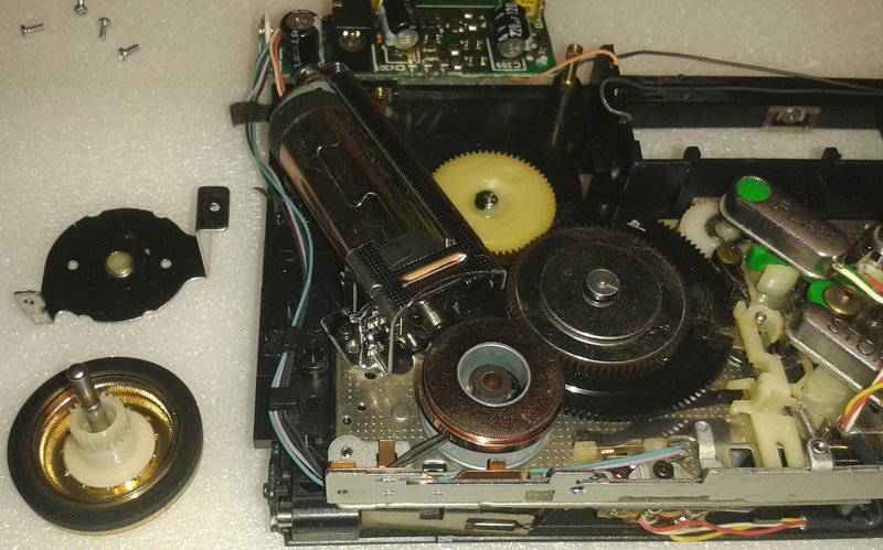

Auch gerne problematisch bei diesen Laufwerken, ist der Capstanantrieb.
Daher baute ich Widerlager und Schwungmasse aus:
[Bild: 20230113-105634.jpg]
Hier sieht man den Gummiring an der Schwungmasse:
[Bild: 20230113-105810.jpg]
Dessen Lauffläche ist ab Werk konisch, passend zum konischen Pulley des Motors.
Hier ist es ein einfacher rechteckiger Ring. Ein typischer Nachbau, wie er z.B. bei eBay angeboten wird.
Bedeutet, diese Schachtel wurde zerlegt, weil dieser Ring erneuert werden musste.
Warum ? Bei längerer Nichtbenutzung bekommt der Ring vom Pulley eine Druckstelle. Als Folge wird die Schachtel zu einem brummenden Vibrator mit Gleichlaufproblemen.
Nach der Reparatur wird er aber vermutlich immer noch nicht vernünftig gelaufen sein.
