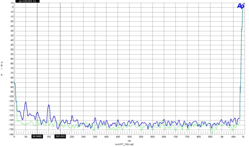

Für Messungen hatte ich heute weder Lust noch Zeit....Eine schnelle Messung habe ich dann aber doch noch gemacht...Eher einen Vergleich zwischen dem 2000er mit "Virtual Battery" Netzteil, das die Spannungen fürs Analogteil (die Opamps) über eine Art "Gyratorschaltung" ziemlich ripplearm liefert.
997Hz, 0dBFS am Analogausgang verglichen mit einem kleineren, einfacheren  Technicsmodell , etwa aus gleicher Zeit. Beide Geräte liefern beinahe die selbe Ausgangsspannung am asym. Ausgang.
Grün: SL-P2000
[Bild: cdd.jpg]
Sollte man sofort hören, wenn man ein geschultes Ohr (jawoll), Aliengene, und etwa 50000€  für den neuen Orpheus spendiert hat. Wink3

Wusste ich es doch
[Bild: 0e077ULl.jpg]
Was genau?
Dachte anfangs, der 37 stünde allein im Ausgang, ist aber nur der Servo.
Die 125dB sind schon beeindruckend, Messgeräteniveau.
Als audiophiler Analogverstärker oder Buffer ist der op37 sicher kein Highlight...Er hat neben dem güstigen Preis andere Qualitäten.
