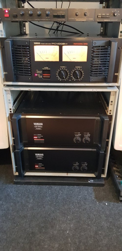

Oder sowas hier:
Gute alte analoge Studiotechnik.
Brummt nicht, solide und Lüfter laufen erst bei dauerhaftem Livepegel.

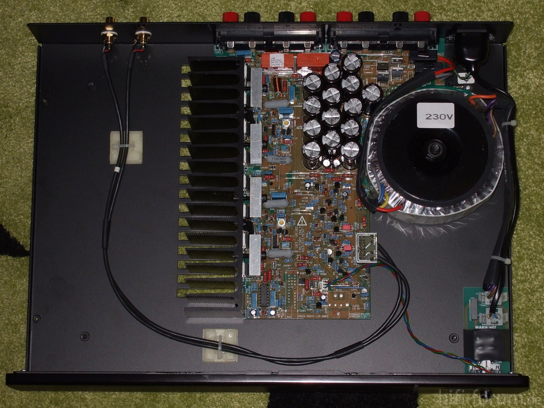

Klein würde ich mich bei den Endstufen der Mini- bzw. Midianlagen der 80er umschauen. Die haben fast immer zwei schaltbare LS-Ausgänge und die meisten von denen müssten eigentlich genug Leistung für das angedeutete Anforderungsprofil haben. Fein=hübsch sind die fast alle, sogar Philips hat mit der Optik der AH 309 PA auch mal ein glückliches Händchen gehabt.

wo Du das geschrieben hast, so eine Denon Endstufe nutzen wir ja auch jeden Morgen beim/ zum Aufwachen.
UPO-250 IIRC, die hat aber keine schaltbaren LS Ausgänge: "A, B, A+B und off" nur A und dann findet sich auf der Front ein Kopfhörer-Ausgang, warum dort erschließt sich mir nicht, aber das wird schon seinen Grund haben. Da ich den noch nie genutzt habe, also den Kopfhörer Ausgang, spekuliere ich einmal, dass mit dem Einstöpseln des Kopfhörers automatisch die Lautsprecher ausgeschaltet werden.
Ja, aber da bin ich eindeutig bei Score, wir können hier nun alle Endverstärker der Welt aufzählen und alle sollten zu der Anforderung passen. Zumindest alle mit Transistoren.

Die besseren von den kleinen Schachteln haben durchaus Schutzschaltungen, Clippinganzeigen etc., muss man mal ein bischen rumschnüffeln. Für die vom Topiceröffner in seiner Signatur gelisteten BR25 oder andere Nahfeldmonitore wird die Leistung immer reichen.
