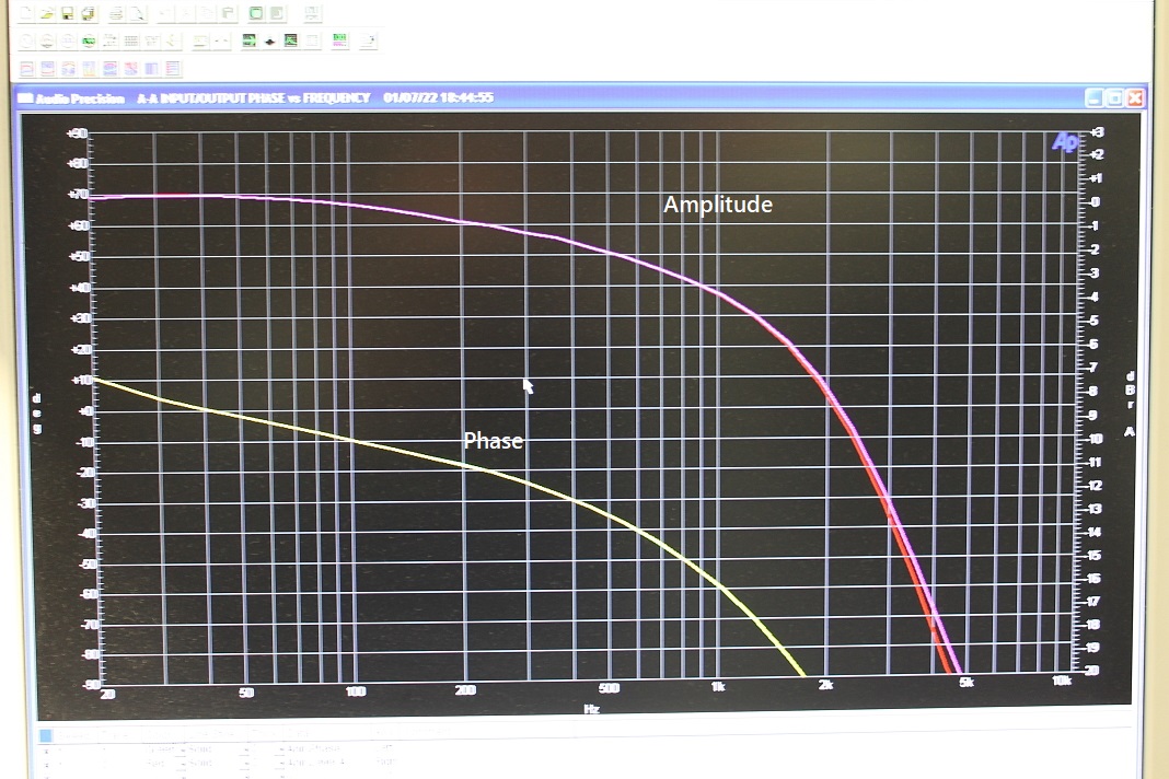

Die Situation ist in diesem Fall "folgende" : Man ändert "praktisch" so gut wie nichts (270 nF), und erklärt im gleichen Atemzug, wie sehr sich die Wiedergabequalität (die technischen Eigenschaften) verbessert haben....
Die Leute die so schreiben (die TE ist da licht alleine) haben m.E. die Bodenhaftung verloren....Also in diesem Bereich  Es ist ja nicht die erste ihrer Modifizierungen, bei denen ich in die Tischplatte beissen musste.
Zur Messung:
Alle Kondensatoren und der R wie in der Schaltung. die Luftspule hat nur 0,75 mH, Der 7" TT mit 3,5 RDC liegt offen auf dem Tisch. Es geht hier ja NUR um den direkten Vergleich, und nicht um genaue Werte.
Amplitude und IO-Phase , einmal mit 0,27 µF, ein mal ohne.
 Tiefton
Zitat:dann dürfte ein Kondi Parallel zur Basspule schon die Trennung beeinflussen. Das sorgt dann für eine deutlich steilflankigere Trennung.
Nein, da die Kapazität der "Kondis" tatsächlich unterschiedlich groß ausfallen kann.
Habe aus versehen 270 nF verwendet...Also 10 x mehr..... !!!!!!

Nochmal mit 27 nF (mein Gott...was mache ich hier eigentlich???) Das sind Werte für Rundfunkempfänger, nicht aber "Boxen".
Quick und sehr dirty.

Danke für die Simus, ich hab die Erfahrung gemacht, dass es an der Phase dreht, aber das waren alle andere Chassis und Filter.
Danke für die Erläuterung
Btw: das war herrlich unspektakulär;-)

Es dreht aber doch nicht an Phase oder Pegel, wenn man da 27nF einsetzt. Wo bleibt "euer" Gespür und "Bauchgefühl" für die Größenordnungen? Dass es im besten Fall irgendwo eine "Strichstärke" wird, mag ja prinzipiell drin sein, aber mit 27nF von einer Messbarkeit oder gar einer Hörbarkeit (und sei sie noch so gering) zu sprechen, bedeutet für den Leser : Zähne tief in die Tischkante treiben und Baldrian in Mengen einnehmen.
