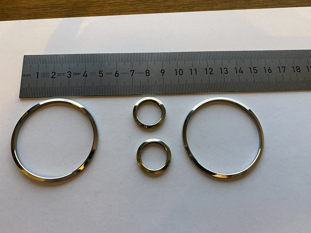

die Ringe hier gehören zu einem SABA Freiburg 14, einem aufwendigem Röhrenradio aus 1963. Ich restauriere das Gerät gerade.
[Bild: IMG-2889.jpg]
Sie dienen als Zierteil für die 4 Drehknöpfe am Gerät. Hier sieht man wie die am Radio aussehen:
https://www.radiomuseum-bocket.de/wiki/i...282%29.jpg
Die Ringe müssen hochglänzend silbern sein, bei meinem Gerät waren die matt und angelaufen. Ich habe vermutet das es einfach Alu ist das poliert wurde, (Nicht magnetisch) bei den großen Ringen wird es dass sein. Nur die kleinen Ringe sind leider aus Messing, mit der Politur habe ich die silberne Oberfläche teilweise entfernt.
Eigentlich wollte ich die Teile verchromen lassen, die Firmen die sowas machen scheinen an so einem Kleinauftrag aber kaum Interesse zu haben oder haben Bearbeitungszeiten von 1/2 Jahr. Da das Gerät in wenigen Tagen fertig wird fand ich das nicht so super.  Denker
Selber verchromen geht, die Sachen kann man sich online kaufen. Kostet aber um die 100€, die Chemikalien brauche ich später nicht mehr.
Habt ihr vielleicht Ideen wie sich eine schöne Oberfläche wiederherstellen lässt, ich denke der eine oder andere Besitzer eines 70er Jahre HiFi Gerätes könnte schonmal ein ähnliches Problem gehabt haben?

Das blöde ist dass die Ringe aus Unterschiedlichem Material gefertigt sind. Es sieht nicht gut aus wenn die kleinen Ringe Messingfarben, die großen Alufarben sind. Einfach polieren klappt als nicht.
Ja, Folie scheidet aus. Das Problem ist die Form und dass man sie immer wieder berühren muss wenn man das Gerät bedient, das hält nicht sehr lange.

Danke für den Tipp, die helfen mir weiter. Nach telefonischer Rücksprache ist der Preis auch völlig i.O. Schicke ich die Zierringe halt einmal durch Deutschland.

Vorher:
[Bild: uPxiLdD.jpg]
Nachher:
[Bild: qonQTif.jpg]
[Bild: acsqoF2.jpg]
Bin begeistert, Chrom sieht deutlich besser aus als die Originale vernickelte (?) Oberfläche. Danke nochmal für den Tipp!
