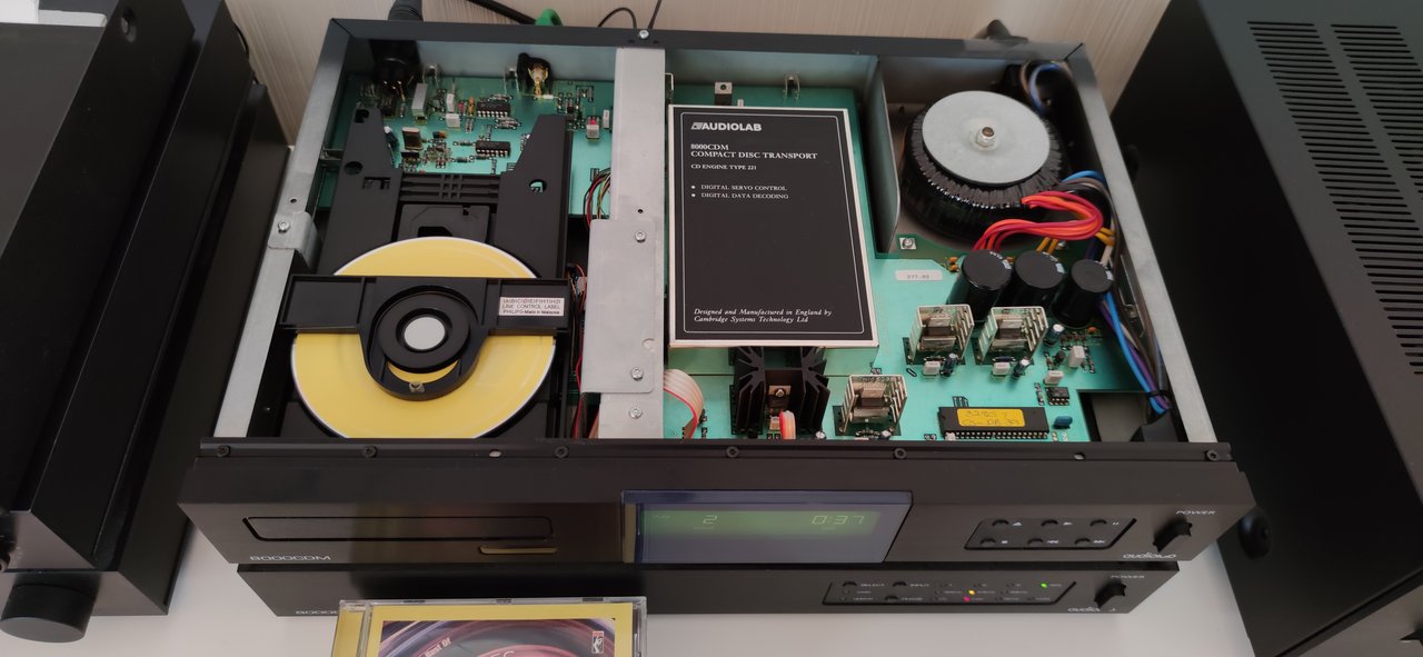

Dieser wunderbare Englandkauf zickte seit dem Kauf im letzten Jahr.
Ab und an brach er den Abspielvorgang ab, ließ sich aber durch ein- und ausschalten wieder zum Betrieb überreden.
Letzte Woche war dann Schluß - nix ging mehr.
Also Deckel ab und CD in die Lade.
Dreht nicht an, Laserlinse pumpt und Ende (no disc im Display).
Also Laser bestellt und den Tisch notdürftig leergeräumt.
Nur einstecken war dann doch nicht - eine Pinzette und den Lötkolben brauchte es dann doch noch.
Jetzt läuft die Möhre wieder.

Und was musste gelötet werden?

Ich wußte gar nicht, das es den 8000 CDM anders als mit CDM-9 (Pro?) gab/gibt.
Hatte Deiner etwa einen VAM-1201 drin? Hast Du jetzt Original- oder Nachbau-Pickup eingebaut?
Bin so neugierig, da es mich gerade betrifft. Ich warte für meinen Marantz CD-17 ii auf einen China-Nachbau und bin gespannt., ob das dann tut.
Gruß, Christoph
CDM 12.4/05 war bei mir verbaut. Ist ein Nachbau, war aber zumindest äußerlich gleichwertig zum Original. Vorher war es made in Malaysia, jetzt made in China, was fertigungstechnisch nicht den riesen Unterschied machen wird. Zu dem Preis werde ich mir noch eine Lasereinheit als Ersatz hinlegen.
(30.06.2021, 19:00)jim-ki schrieb: Und was musste gelötet werden?
Die Anschlüsse der beiden Motoren und dieser phantastisch zugängliche Endlagenschalter.
In Summe satte sechs Lötstellen.

(30.06.2021, 19:49)Rheydter schrieb: Zu dem Preis werde ich mir noch eine Lasereinheit als Ersatz hinlegen.
Genau das plane ich auch Drinks . Nennst Du bitte den Link zu Deiner Bezugsquelle?

Hallo Christoph,
ich habe den Laser auf www.it-tronics.de gefunden und bestellt.
Funktioniert immer noch, also Kaufempfehlung...
