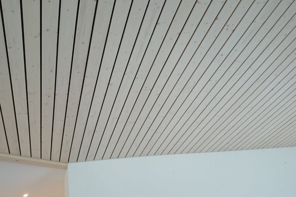

Wenn die Dämmung unbedingt unter die Decke muß bieten sich Akustikdecken an. Das sind abgehangene Deckenkonstruktionen die mit Löchern oder Spalten durchbrochen sind und hinter diesen kann man dann Dämmmaterial einbringen. Dabei ist es natürlich vorteilhaft, daß Material zur Wärmedämmung auch gleichzeitig zur Schalldämmung optimal ist. Problem dabei, wenn es optisch schön und gesundheitlich save sein soll wird es bei 120qm recht teuer. Eine schöne Akustikdecke(z.B. aus Holz)kostet(evtl. mal gebraucht gucken)und da der Bereich dahinter ja nicht abgeschlossen ist würde ich Rockwool auch nur gut eingeschweißt einsetzen, wenn überhaupt. Sehr zu empfehlen ist hier Caruso ISO Bond
https://www.jochenschulz.me/de/blog/caru...-vergleich
Als Lautsprecher kannst du ruhig HiFi Material nehmen, allerdings mit etwas üppigem Bass.
Optimal wäre eine gebrauchte Dali Grand, hatte ich schon mal jemandem mit Wohnhalle empfohlen und der hatte mir per PN mitgeteilt, daß das wie die Faust aufs Auge gepasst hat.
