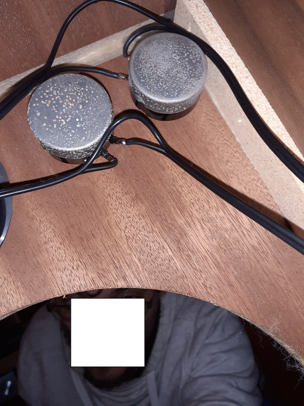

Links ist der Mitteltöner, ein Dynaudio D5406A2, rechts ein Hochtöner, anscheinend LPG ( http://www.hifi-forum.de/viewthread-104-20983.html).

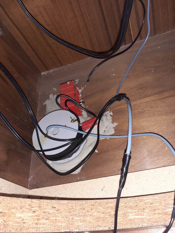

Das sind anscheinend einstellbare Widerstände, einer für Hochtöner, einer für Mitteltöner.

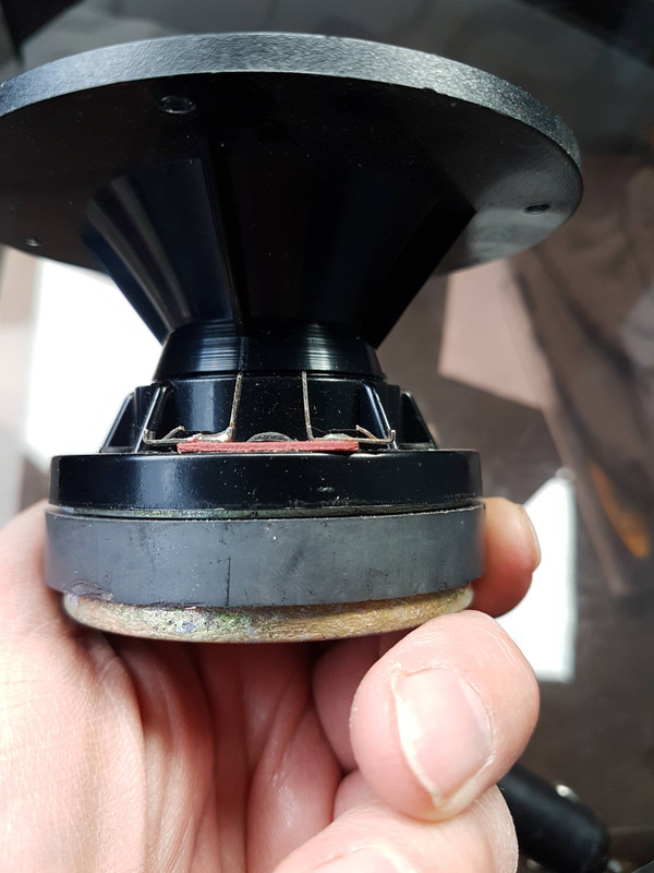

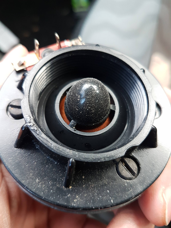

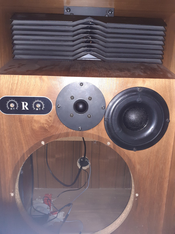

Einmal das Hochtonhorn und der Mittel- und Hochtöner von vorne. An dem Hochtonhorntreiber sind hinten zwei Widerstände angelötet. Eine Typenbezeichnung konnte ich nicht entdecken. Ich weiß nicht, ob die Widerstände da original hingehörten.

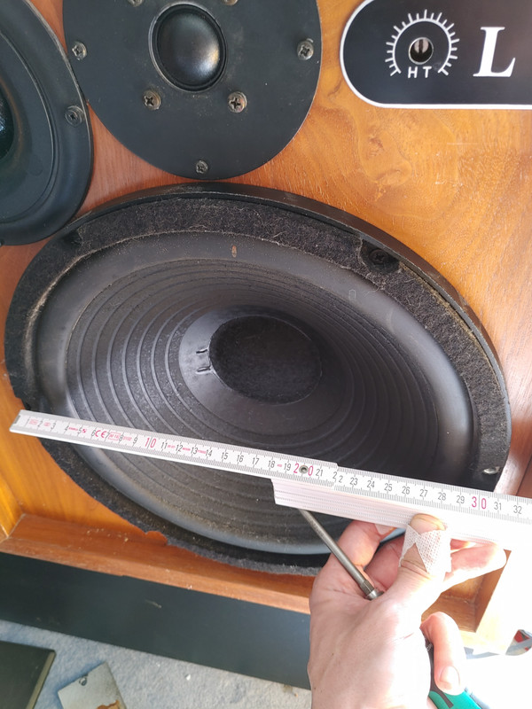

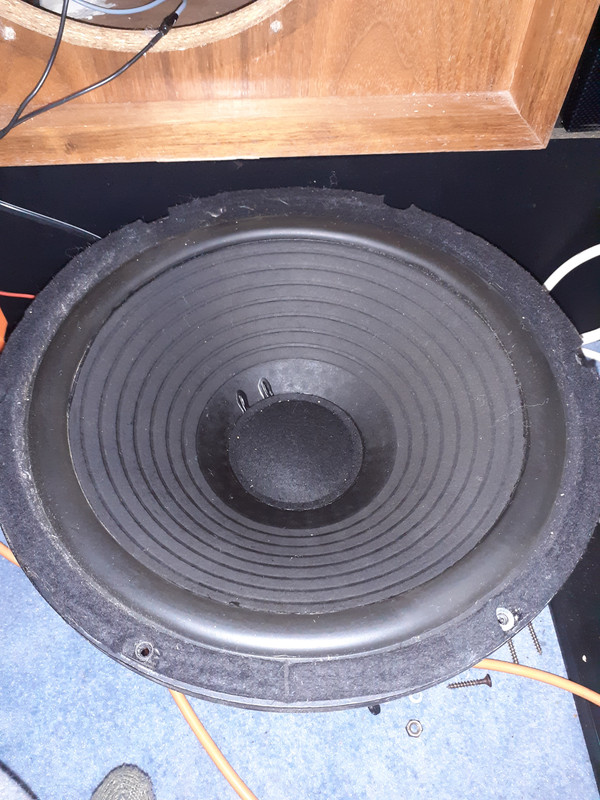

Das Bass-Chassis, das von Visaton ist. Weitere Infos konnte ich nicht entnehmen.

Die Mitteltöner sollten von Wigo stammen. Wigo PMK37/100 wahrscheinlich. Waren die einzigen, die damals schon mit waveguide experimentiert haben. Weiß leider heute kaum noch jemand...

Solche Laubsägearbeiten standen ganz sicher in keinem Studio...auweia.

Das "Furnier" im Innenbereich sieht schon nach einem Eigenbau aus alten Schrankbretter aus.
Wurde sowas tatsächlich von einem gewerblichen Hersteller als Neuware verkauft oder könnte es sein,das ein Bastler da irgendwelche Herstellerschildchen Aufgeklebt hat? Auch sieht diese Konstruktion mit Akustiklinse in einer Art "Schacht" verbaut,etwas abenteuerlich aus.Ist da eine Kalotte versteckt,mit Akustiklinse??
Gut,zumindest keine "gewöhnlicher Lautsprecher".

Die oben gezeigte "Weiche" dürfte wohl nur für den Tieftöner bestimmt sein. Oder gibt es keine weiteren Bauteile für Mitten und Höhen? Gehört der hinter der Akustiklinse versteckte Treiber mit zur Box oder ist das nur ein Piezo einfach draufgestellt?

Das Furnier ist Nußbaum. Und die Innenseite wurde öfters mal in der Vorfertigung mitfurniert um spätere Spannung des Holzes zu verhindern. Die LS gab es so und es sind durchaus keine Laubsägearbeiten. Das wurde damals von vielen Herstellern so abgeliefert. Abgesehen davon, ob die wirklich im Studiobereich eingesetzt wurden - in vielen Studios standen zusätzlich ganz andere Eigenkonstruktionen. Nicht jeder konnte sich seinerzeit BBC Studiomonitore leisten. Und ich sehe durchaus Kabel von HT/MT die zu Folienkondensatoren gehen... Sonst machten ja auch die Regler zur Absenkung keinen Sinn...

Ok,ich habe sowas noch nicht gesehen,das Innen Furniert wurde.Bei genauerer Betrachtung sind die Ausschnitte für Mittel und Hochtöner allerdings mir der "Laubsäge" reingefressen,wobei es selbst mit der Laubsäge schwer ist,diese Ausschnitte derart zu gestalten,oder es hat da einer Hand angelegt um Andere LS reinzubasteln.Der TT Ausschnitt scheint Korrekt ausgeschnitten zu sein.Von "Mediac" habe ich auch nie gehört.

Die Gnade der späten Geburt...
Es gab sie einfach. Fakt. Und ich sehe nicht, wo da Laub-/oder Stichsäge angesetzt worden sein sollen... Laubsäge - is klar, näh...

Genau diese abgefressenen Ausschnitte auf obigen Bild meinte ich.
Im Nachhinein Sehe ich noch die Bleistiftstriche für den Ausschnitt des TT.

Der HT von dem Mediac im Hifi-Forum sieht anders aus und der Bass auch. Ich wüsste gerne welcher Original ist. Jedoch stimme ich zu, dass die Verkabelung irgendwie verbastelt aussieht.
Das Horn ist hoffentlich kein Piezo. Das sieht aber auch nicht gerade original aus mit den Intertechnik (  ) Widerständen hinten dran.

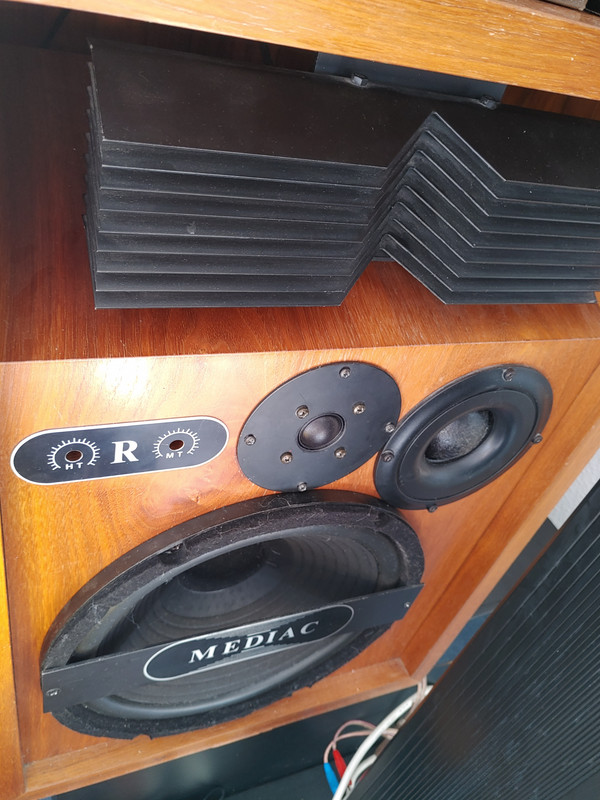

Und hier der LS von vorne in seiner Gesamtheit.

Du solltest davon ausgehen, daß das alles original ist. So finden sich die überwiegend auch im Netz. Und die Verarbeitung ist für die damalige Zeit sicher Standard. Nicht jeder Kleinserienhersteller hatte automatisierte Maschinen damals. Ob die 4.000,-DM/Paar wert gewesen sind sei mal außen vor gelassen... Und es ist ein Piezo HT. Die sind nicht grundsätzlich schlecht. Nur meist zu der Zeit nicht wirklich gut abgestimmt.

Wahrscheinlich ist im Original der Hochtöner drin, der auch im HF abgebildet ist, ein Dynaudio.
Das Hochtonhorn ist kein Piezo, sonst wäre da kein Magnet dran, ist also ein normaler dynamischer HT.
Bist du sicher, dass der Bass von Visaton ist? Der sieht mir eher nach Audax aus.

Du hast natürlich recht mit Piezo und Magnet. Der Vorteil des Kristalls ist ja gerade das Weglassen des Magnets. Danke.

Hab mal ein bisschen gegoogelt, der Bass heißt WS 31:
Noch ein wenig Hintergrund-Info: Der Hersteller der Chassis war Ciare, ein italienischer Hersteller.
M320 ist nur eine Bezeichnung für den Alu-Korb, der wurde auch für andere Ausführungen
benutzt, es gab auch Breitbänder und PA-Lautsprecher mit dem gleichen Korb:

Das Horn sieht nach Westra/Hkm aus, hole ich morgen mal zum Vergleich aus der Werkstatt. Der Hochtöner könnte von der Frontplatte her Audax sein.
Wäre bei den Chassis jetzt mal alles nicht sooooo schlecht

Audax HT glaube ich eher nicht, weil bei Audax die Befestigungsschrauben für das
Magnetsystem und die Anschraublöcher für das Chassis in einer Flucht liegen, das
ist bei diesem Hochtöner nicht der Fall, hier sind die Bohrungen und 45 Grad versetzt.
Der Horn-HT sieht aus wie ein Cerwin-Vega Nachbau, die Dinger gibt es noch heute:
