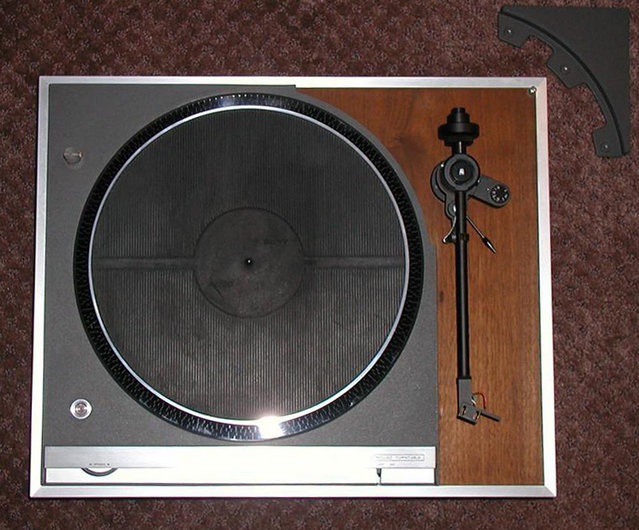

Das TTS-3000A-Laufwerk sieht so aus.... die obere rechte Ecke ist abnehmbar
[Bild: image.php?id=9335]
TTS-3000 ohne A so.

Leider kann ich Dein Foto nicht sehen. Thakker tut sich eben ein bisschen schwer, mir zu bestätigen, dass es sich bei den beiden angebotenen Riemen um das selbe Modell handelt. Es sei nicht Geschäftspraxis, die Daten zu den Produkten herauszugeben. Aber immerhin antwortet er zügig Wink3 Diese Probleme aber auch immer (jaja, es gibt noch das eine oder andere)
