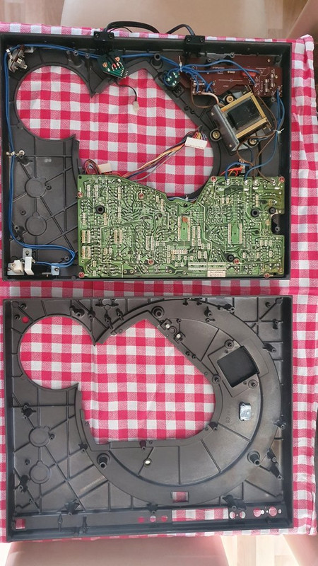

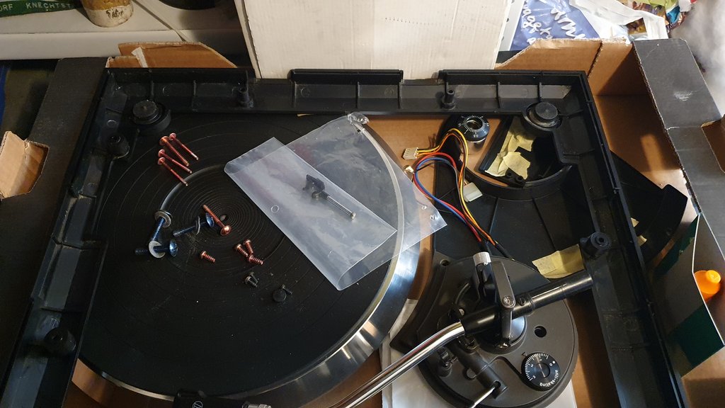

Heute ist der Technics SL 1410 MK II Dreher dann gut verpackt bei mir angekommen.
Die Ablage incl. Verriegelung des Tonarms musste aber dennoch als Transportschaden verbucht werden.
Der Rest vom Dreher, oh meine Fresse was habe ich mir da nur wieder angetan...
Die Haube hat allerdings keine Probleme, die ist gar nicht erst da! Der Plattenteller angelaufen und fleckig.

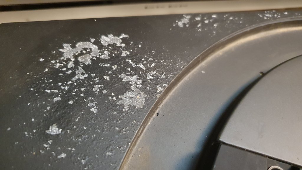

Der Lack auf dem Metallgehäuse teilweise weg und das Aluminium angegriffen. Kratzer in der Kunststoffleiste vorne und auch ein Riss an der unteren Kante.

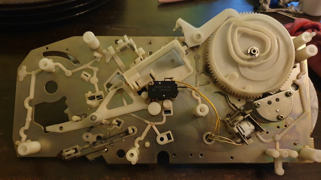

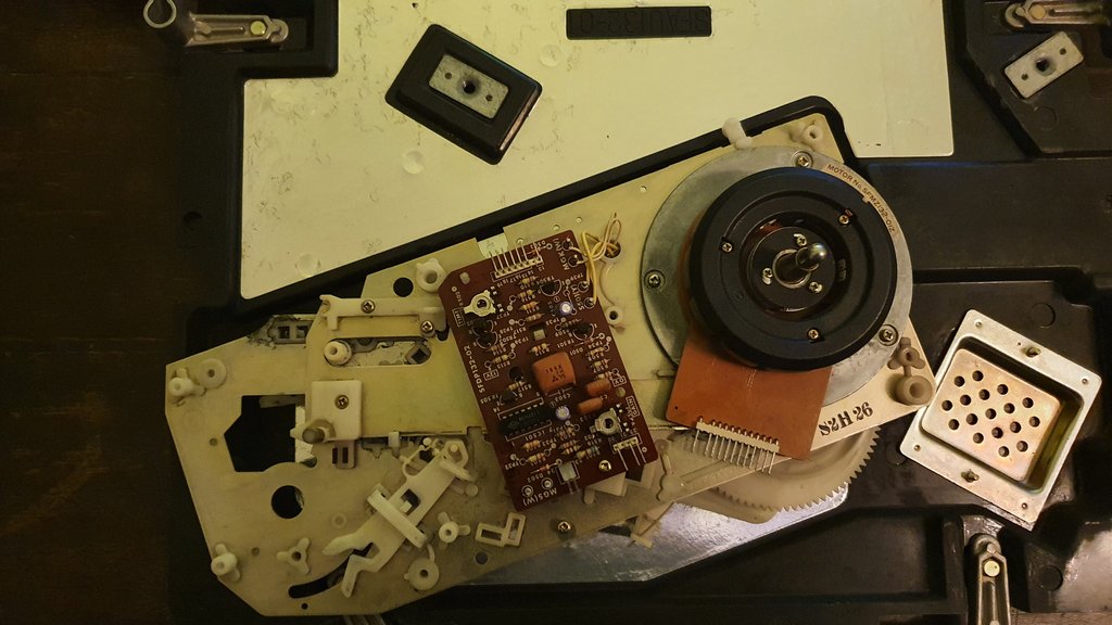

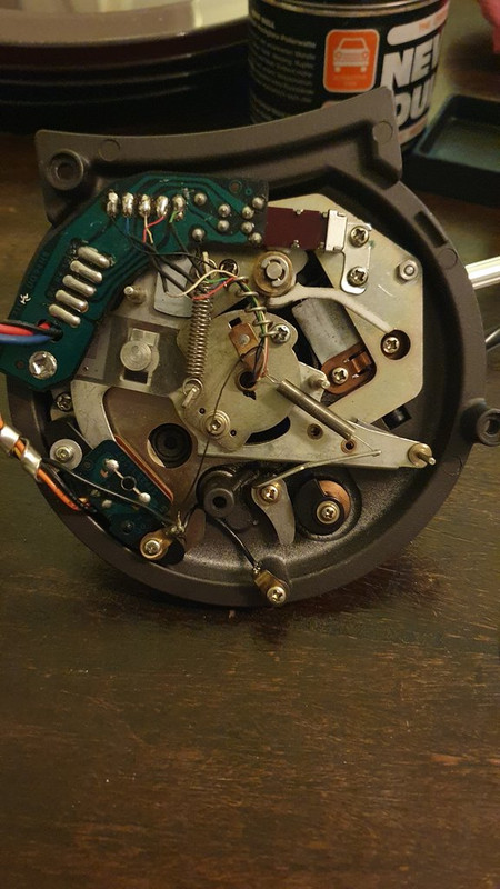

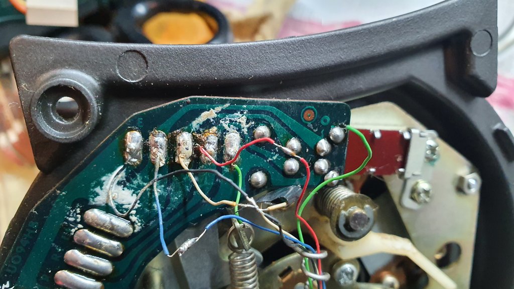

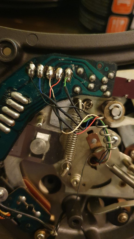

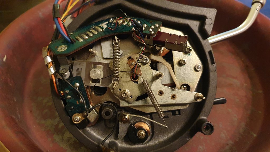

Der Dreher dreht, Lift ist natürlich defekt und der Dreher will den Tonarm immer nach Hause holen und abschalten, das macht er auch permanent, egal wie der kleine Taster zum Abschalten der Abschaltautomatik auch steht.
Für das Gehäuse werde ich wohl Volker - UriahHeep - ins Boot holen. Neulackierung in schwarz matt wäre mein erster Gedanke.
Allerdings sollte man die Spachtel-arbeiten hier nicht unterschätzen.
Ob ich aber eine Haube und in diverse Ersatzteile investieren soll? Keine Ahnung.
Aus Frust und, mit irgendwas muss ich ja anfangen...

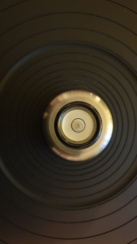

Habe ich die Matte, den fetten Teller, und das Tonarmgewicht gereinigt, poliert, poliert, poliert und zum Schluss auch noch poliert.
Die Flecken habe ich mit nichts aus dem Teller bekommen, und dann habe ich eine alte Tube Autosol Chrompflege gefunden, BINGO, damit und viel
Arbeit wurde es dann endlich besser.
Das hat mich auch schon gut 2 Stunden gekostet...
Das wird ein größeres Projekt, na ja erstmal reinigen und zum Laufen bringen.
Dann sehen wir weiter, und mal schauen was Volker dazu sagt.

Klasse, viel Erfolg! Das sind tolle Dreher, nicht ohne Grund habe ich mir neulich einen besorgt.
Vom Zustand her hätte ich gesagt mit dem Antrieb kann man was anderes tolles bauen. Grade die Plastikblende wirst du kaum auftreiben können. Und der Antrieb ist halt wirklich gut.
Aber ich will hier nicht demotivieren. Das wird auch in dem original Kleid ein ganz toller Dreher. Der Teller und das Gewicht sehen schon mal top aus.
Bei dem Lift kann ich dir nur raten sämtliche Bastelversuche gar nicht erst zu probieren. Sie haben nämlich alle eins gemeinsam: Die Tonarmhöhenverstellung lässt sich nicht mehr vollständig nutzen. Egal wie dünn der Faden ist, oder wenn man Kupferlitze "anschmiegsam" verwendet. Alles rotz. Die einzig ordentliche Lösung ist bei Shapeways das 3D gedruckte Ersatzteil zu besorgen. Das kommt auch nicht aus Amerika (wie ich ursprünglich dachte) sondern aus Holland!
Eine der wichtigsten Fragen: Ist das Subchassis intakt? Meistens sind die Gummiringe in denen die Federn liegen gerissen. Dann lässt das Chassis sich kaum mit den vier Muttern unter dem Gerät einstellen. Ich kenne da keine Ersatzteillösung. Vielleicht findet man irgendwelche Gummihülsen als Ersatz... ich wüsste nicht wo. Wenn du da zufällig was finden solltest lass es mich wissen.

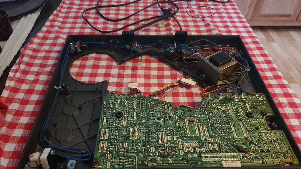

Eigentlich kann man hier nur das Laufwerk samt Steuerung ausbauen und etwas ganz eigenes neu aufbauen....

(17.11.2020, 06:51)tiarez schrieb: Eigentlich kann man hier nur das Laufwerk samt Steuerung ausbauen und etwas ganz eigenes neu aufbauen....
... oder ordentlich reinigen, technisch instandsetzen und als "Ratte" nutzen. In der Autoschrauberszene gibt es so etwas zumindest.
Warum nicht mal einen neuen Trend in der vintage-Hifi-Szene lostreten?

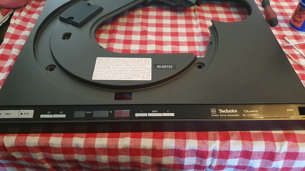

Ich habe heute auch mal ein wenig getestet und probiert. Schleifen der Fehlstellen geht gut und wird völlig glatt. Ein neuer Lackaufbau sollte möglich sein.
Die Blende vorne habe ich poliert und gereinigt. Ist ok, die Fehlstelle unter den Schaltern werde ich mit Lack kaschieren, das fällt dann gar nicht auf. Dies habe ich heute mal quick and dirty mit dem Edding probiert.
Auch der Tonarm ist nach einer kurzen Kur mit NEVR Dull wieder ansehnlich geworden.

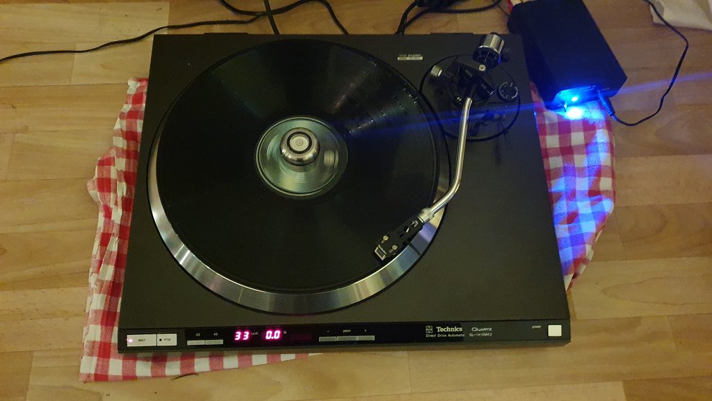

Vielleicht ja noch ein wenig früh, aber ich bin ja Optimist...

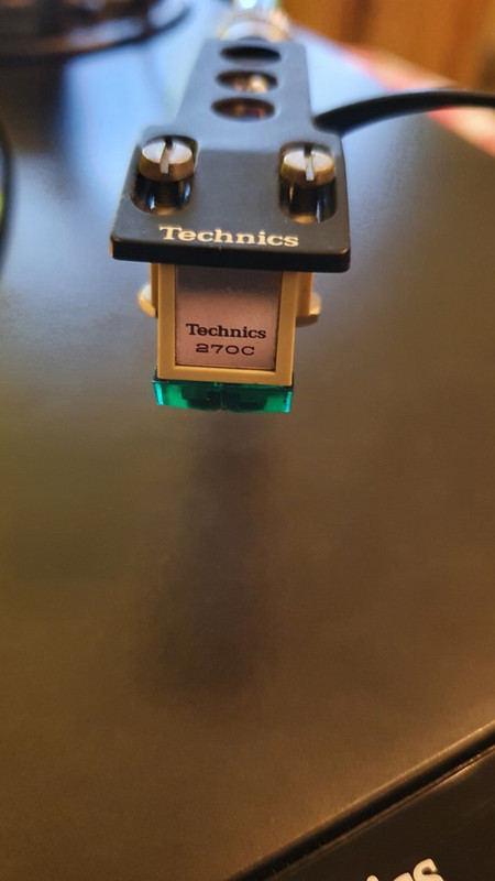

Die aufgebogene FAKE Onkyo Headshell wandert in die Tonne, das mitgelieferte System teste ich mal, aber geplant ist mein Technics 270 System zu verbauen.
Was mir aber fehlt ist eine Technics Headshell gerne auch eine optisch nette Fake Technics...

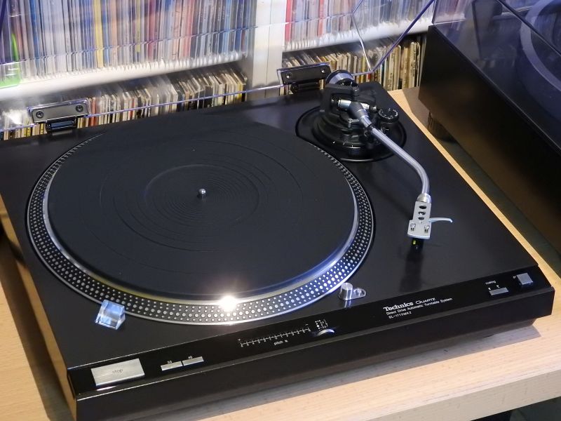

Man muss auch beachten, dass die Technics Dreher eben nicht in dem typischen Braun daherkamen, das ging immer deutlich mehr in Richtung anthrazit.
Wenn's die BMW Nummer auch in matt gibt, könnt man's probieren...ich glaub in glänzend wär das Ganze eher 'n bisschen zu...nunja...blingbling.
Zumindest dunkel glänzend. Nee, echt nich.
Oder kann man auch lackieren und hinterher wieder mattieren ?
Zermattsilber hingegen z.B., das ginge wohl auch in Hochglanz. Nich original, aber leider geil.

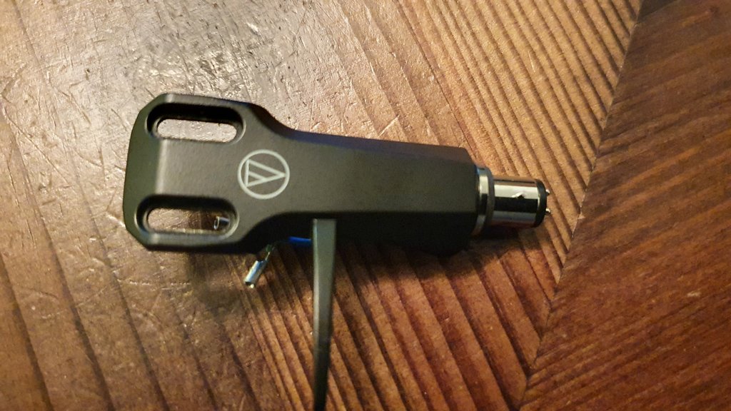

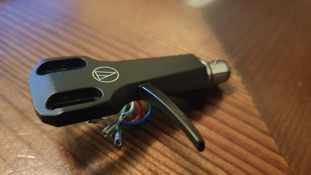

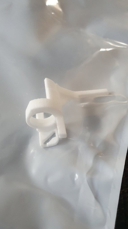

Welches Headshell suchst Du denn? Bild?
Beiträge: 15.507
Themen: 265
Thanks Given: 18.061
75

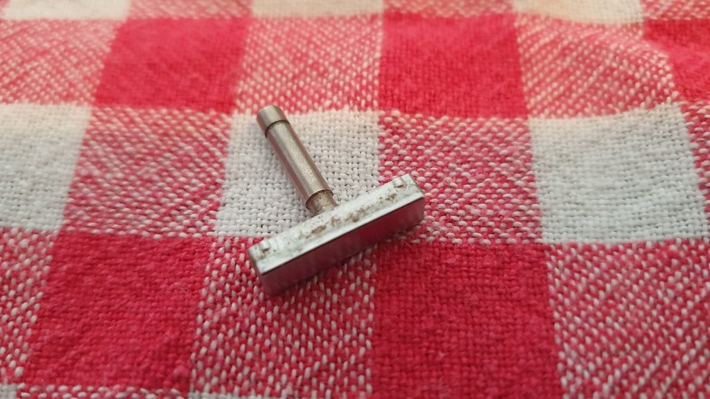

Original war das
Ist aber wohl selten und teuer.
Sowas gefällt mir besser.
Beiträge: 4.680
Themen: 282
Thanks Given: 221
Registriert seit: Sep 2015
39
Das untere als Nachbau habe ich noch, denke ich....

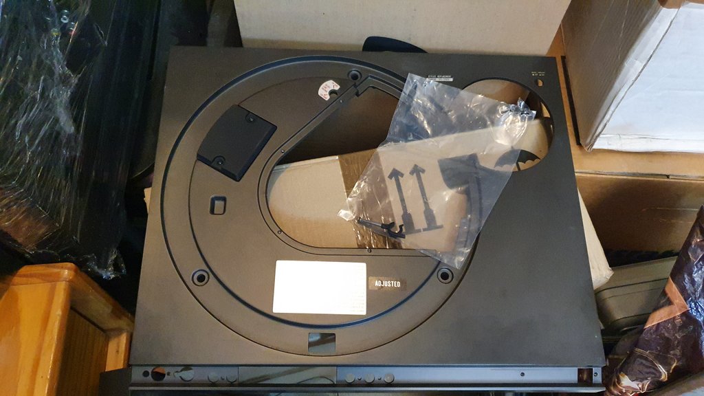

Heute wurde eigentlich nichts gemacht:
Wie kann man sowas nur machen? Vergrößern damit ein System passt kann ich ja noch verstehen, aber selten eine so elegante Ausführung gesehen!
Entscheidung für die Farbe ist auch schon gefallen, und die Werkzeuge zurecht gelegt...
Dirk
