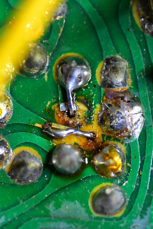

Hallo Leute,
hab hier eine SONY TA-3200 bei der unter Anderem die beiden SV-31 Dioden durch 1N4007 ausgetauscht waren. DieSV-31 sollen eigentlich direkt an je einem Leistungstransistor angebracht sein um themperaturabhängig den Bias regeln zu können. Das funktioniert mit einer einfach so eingbauten Diode zwischen Q105 und 106 natürlich nicht. Diese SV-31 sind nicht mehr zu kaufen, Armin hat mir freundlicherweise 2 Stück zugeschickt. An dieser Stelle nochmal vielen Dank dafür!

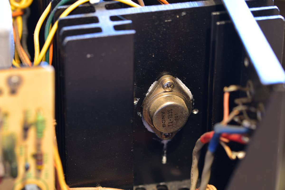

In dieser Endstufe liefen als Leistungstransistoren 2 originale 183S und 2 MJ 15003. Das wollte ich bei dieser Gelegenheit auch mit 4 2SC2586 vereinheitlichen. Dann noch Spindeltrimmer einbauen, statt der originalen Trimmer und den Kabelbaum vom Boden über die Kühlrippen führen wie es dem Original entspricht. Hier erstmal soweit die Fotos dazu:
![[Bild: DSC-4732.jpg]](https://i.postimg.cc/3w72tJyc/DSC-4732.jpg)

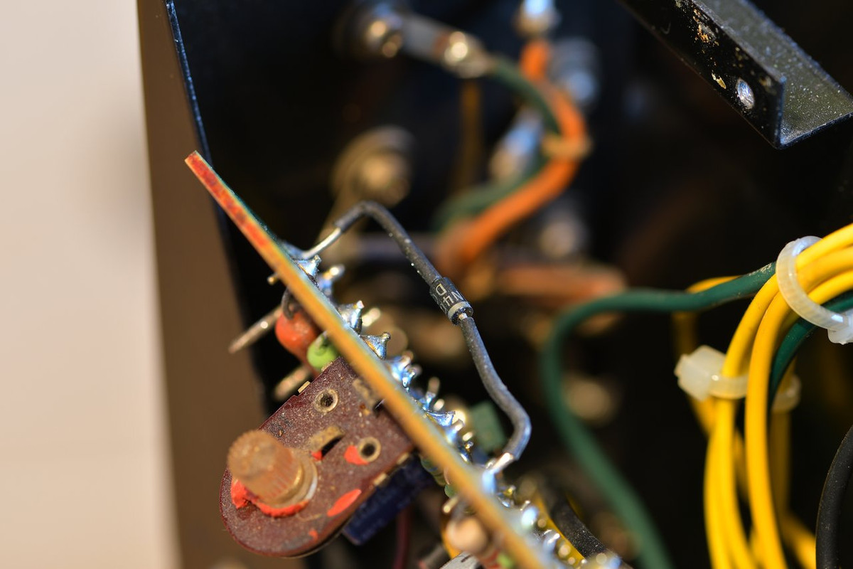

Das ist die angesprochene "Ersatzdiode".

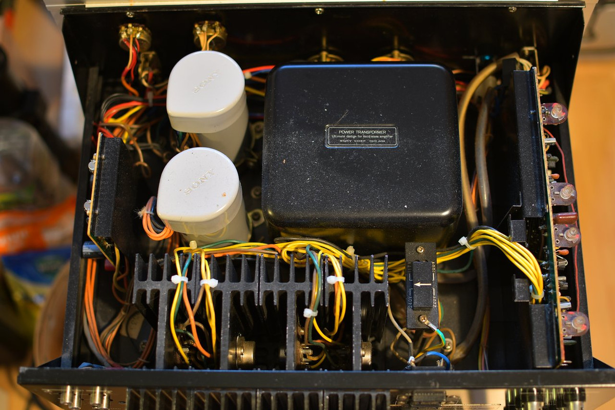

Kabelbaum am Boden geführt.
![[Bild: DSC-4736.jpg]](https://i.postimg.cc/yYcPjGQW/DSC-4736.jpg)

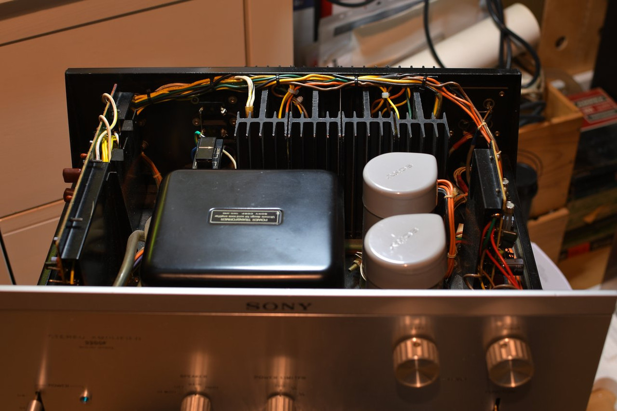

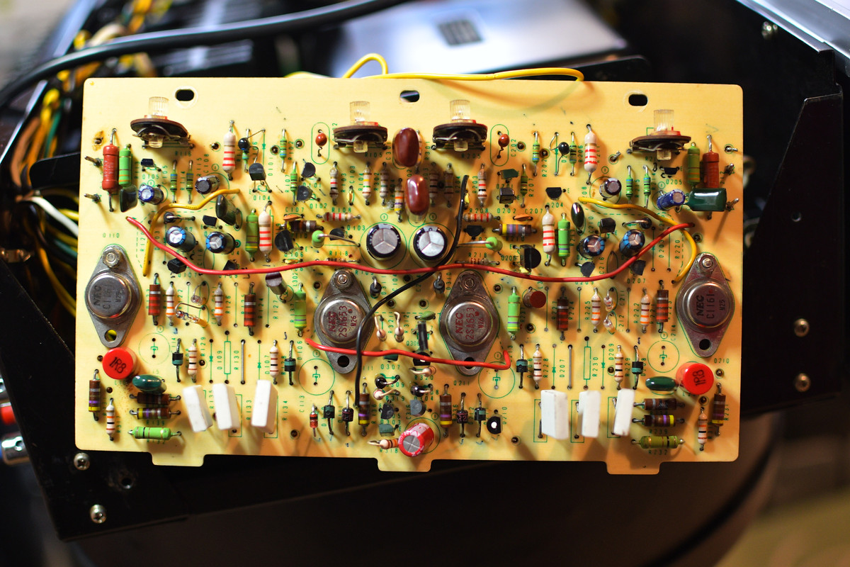

Die Ausgangslage.
![[Bild: DSC-4737.jpg]](https://i.postimg.cc/QtFgTYK8/DSC-4737.jpg)

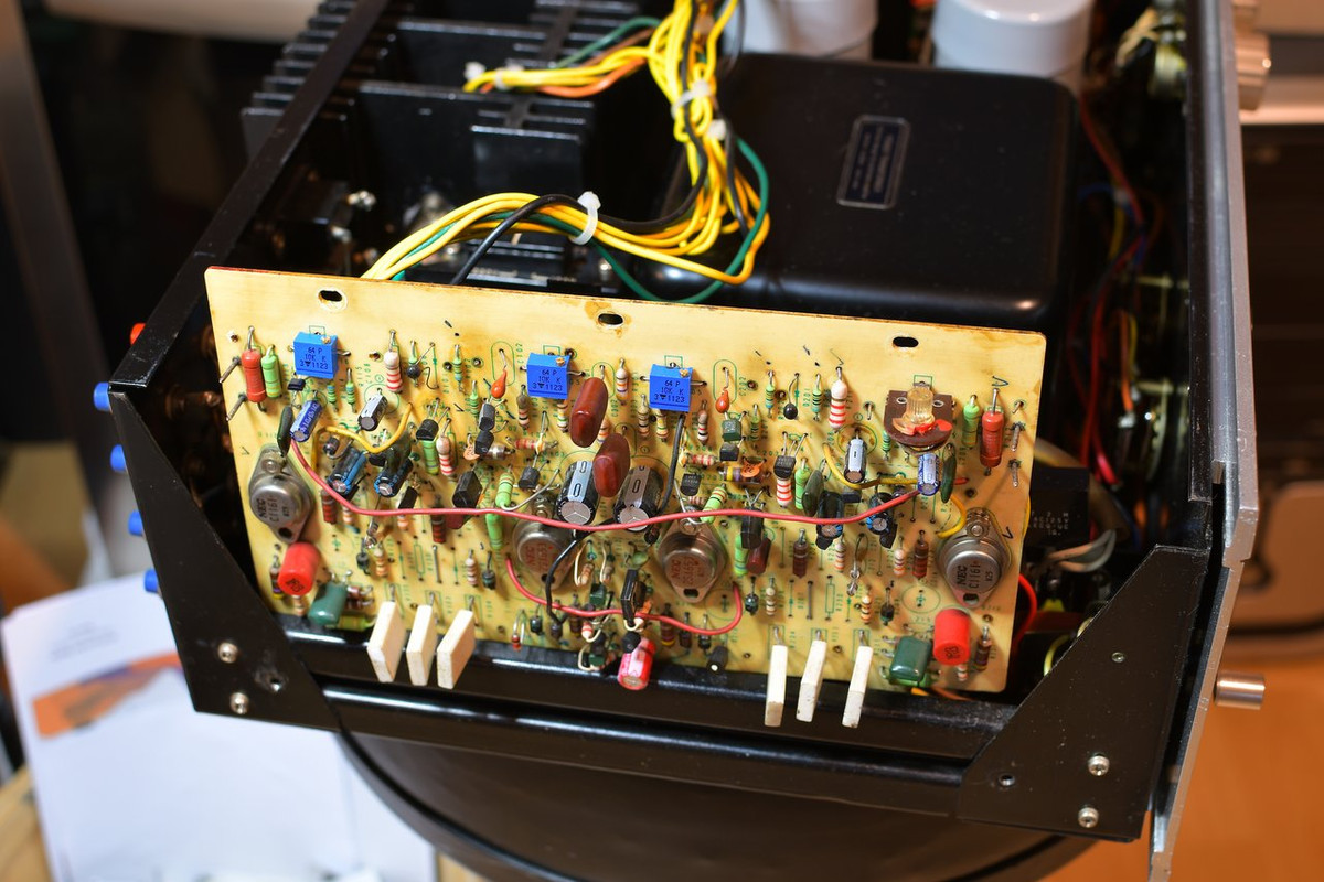

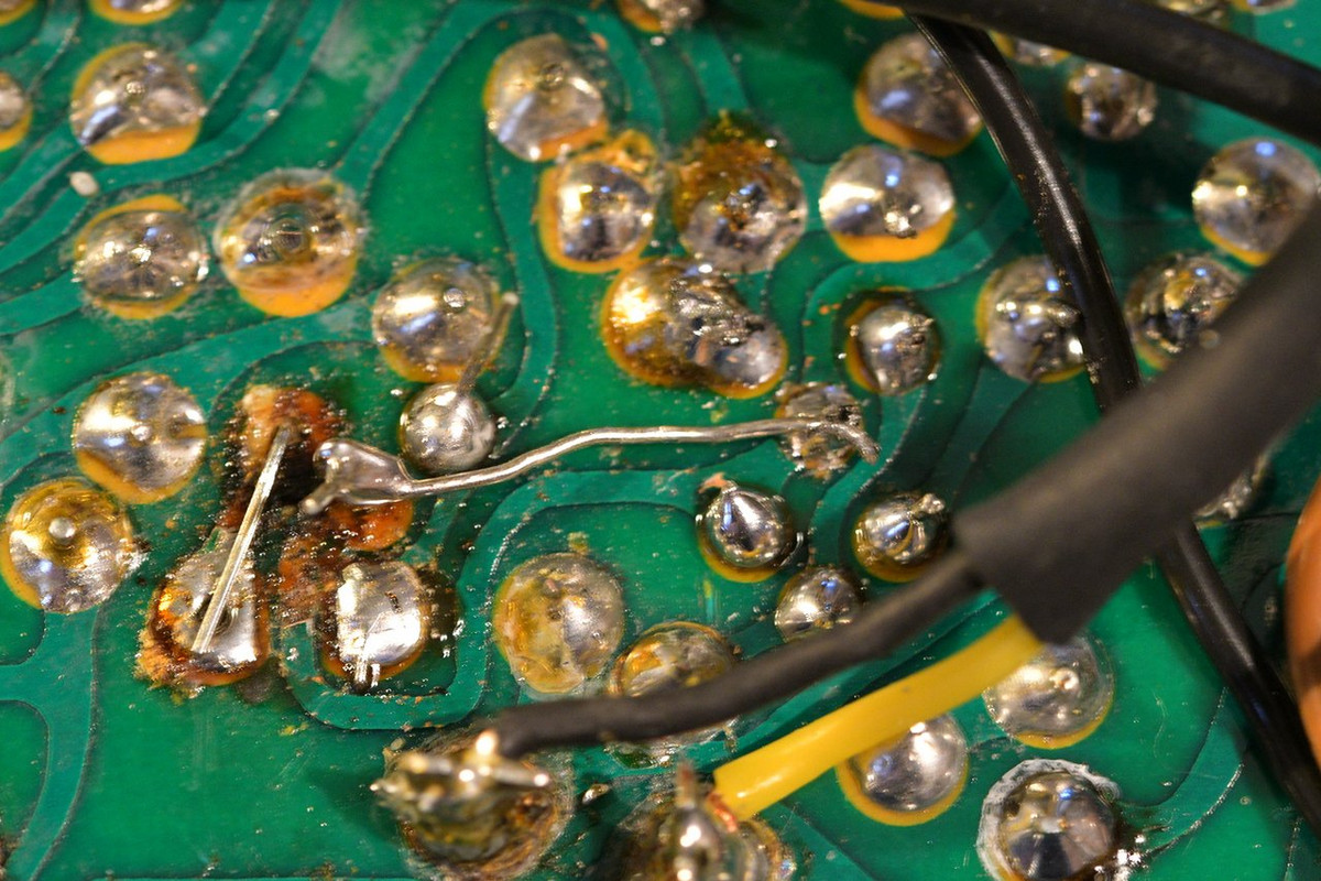

Eigentlich sind die Trimmer viel zu klein für das Rastermaß. Ich dachte die bekomm ich auf Kante gerade so rein.
![[Bild: DSC-4742.jpg]](https://i.postimg.cc/J0P1CxKX/DSC-4742.jpg)

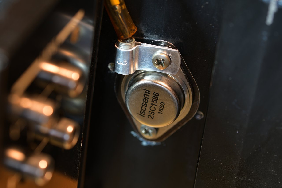

Neuer Transistor mit wärmeleitend verbundener SV-31.
![[Bild: DSC-4747.jpg]](https://i.postimg.cc/RCX9FPQ6/DSC-4747.jpg)

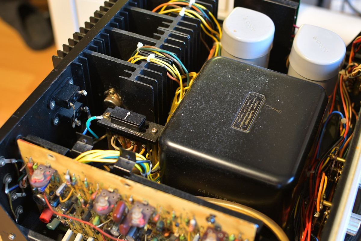

Nach der Bastelei mit nach oben verlegtem Kabelbaum.
Nun wollte ich den Ruhestrom und die DC-Balance neu einstellen. Also das Gerät an den Trenntrafo gehangen, Messgerät an die Messpunkte und die Spannung langsam hochgedreht. Dummerweise hab ich mehr auf mein Messgerät als auf die Stromanzeige am Trenntrafo geachtet. Im Augenwinkel sah ich den Zeiger nur noch von ganz oben auf 0 zurückfallen, wohingegen auf meinem Messgerät noch gar nichts zu sehen war. Beide Netzteilsicherungen a 6,3A waren durch, alle 4 Endstufentransistoren ebenfalls.
Ich hab nun die beiden Sicherungen durch schwächere (weil ich keine 6,3A da habe) ersetzt und die Leistungstransistoren ausgebaut. Dann nochmal am Trenntrafo hochgefahren. Diesmal natürlich auf die Stromaufnahme geachtet, aber es leis sich einwandfrei bis auf 240V hochregeln. Dann hab ich ein paar Probemessungen gemacht und festgestellt, dass ich an mehreren Stichproben bis zum Netzteil zu geringe Spannungen hatte. Daher habe ich nun die Trimmer wieder gegen die Originalteile ausgetauscht und dabei fiel mir schon auf, dass die Beinchen wirklich so kurz waren, dass sie sich zwischenzeitlich bereits aus den Lötverbindungen verabschiedet hatten. Da die Spanungen wirklich sehr gering waren, habe ich die alten Leistungstransistoren auch wieder eingebaut und die Kiste erneut vorsichtig hochgefahren. Nun brennen keine Leistungstransistoren mehr durch...Bias einstellen geht allerdings überhaupt nicht, da bleibt einfach alles bei 0mV.
In meinem Schaltplan kann ich leider viele Spannungen nicht lesen, aber einige konnte ich dann auf den Layoutbildern finden. Hab mir nun nicht aufgeschrieben wo ich überall gemessen habe, aber es war einfach alles viel zu niedrig. Kann es sein, dass ich bei meiner Bastelei das Netzteil beschädigt habe? Soll ich zuerst mal die Transistoren aus dem Netzteil ausbauen und prüfen? Bin gerade etwas ratlos wie ich an das Thema nun ran gehen soll und würde mich freuen wenn mir jemand auf die Sprünge helfen könnte.
