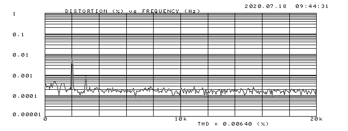

FFT, Kanal 1 (L) , 1KHz     Alles OK.
[Bild: 1.gif]
