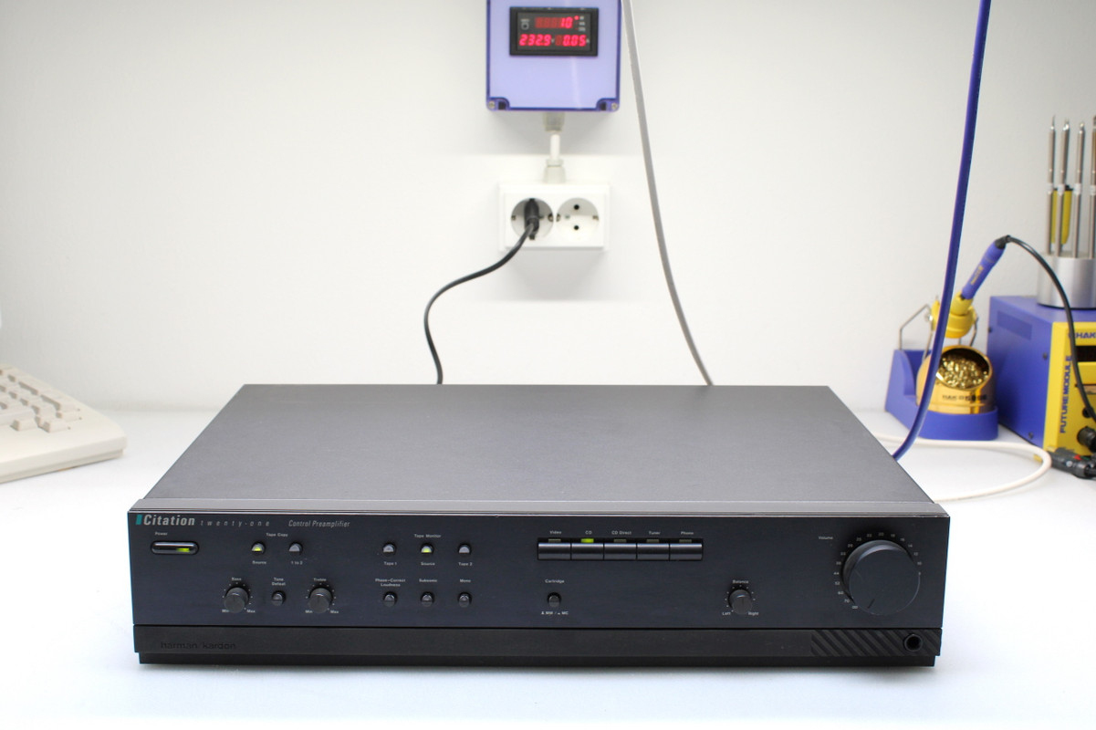

Optisch kann ich dem Gerät nicht viel abgewinnen, aber immerhin macht es einen stabilen Eindruck und ist auch relativ schwer. Der Deckel ist aus ca. 1mm Blech, was in dieser Klasse nicht üblich ist.

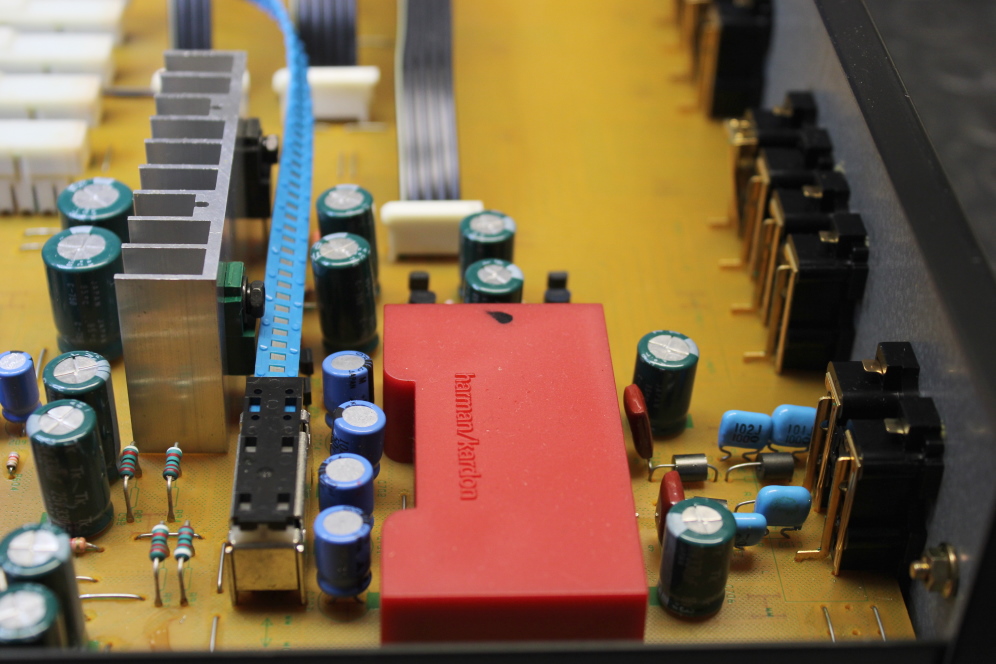

Phono MC- prepre unter der roten Haube. Links daneben Spannungsregler, die nur  für den MC-prepre verantwortlich sind. Dazwischen  der Schalter mit Bowdenzug für MM/MC

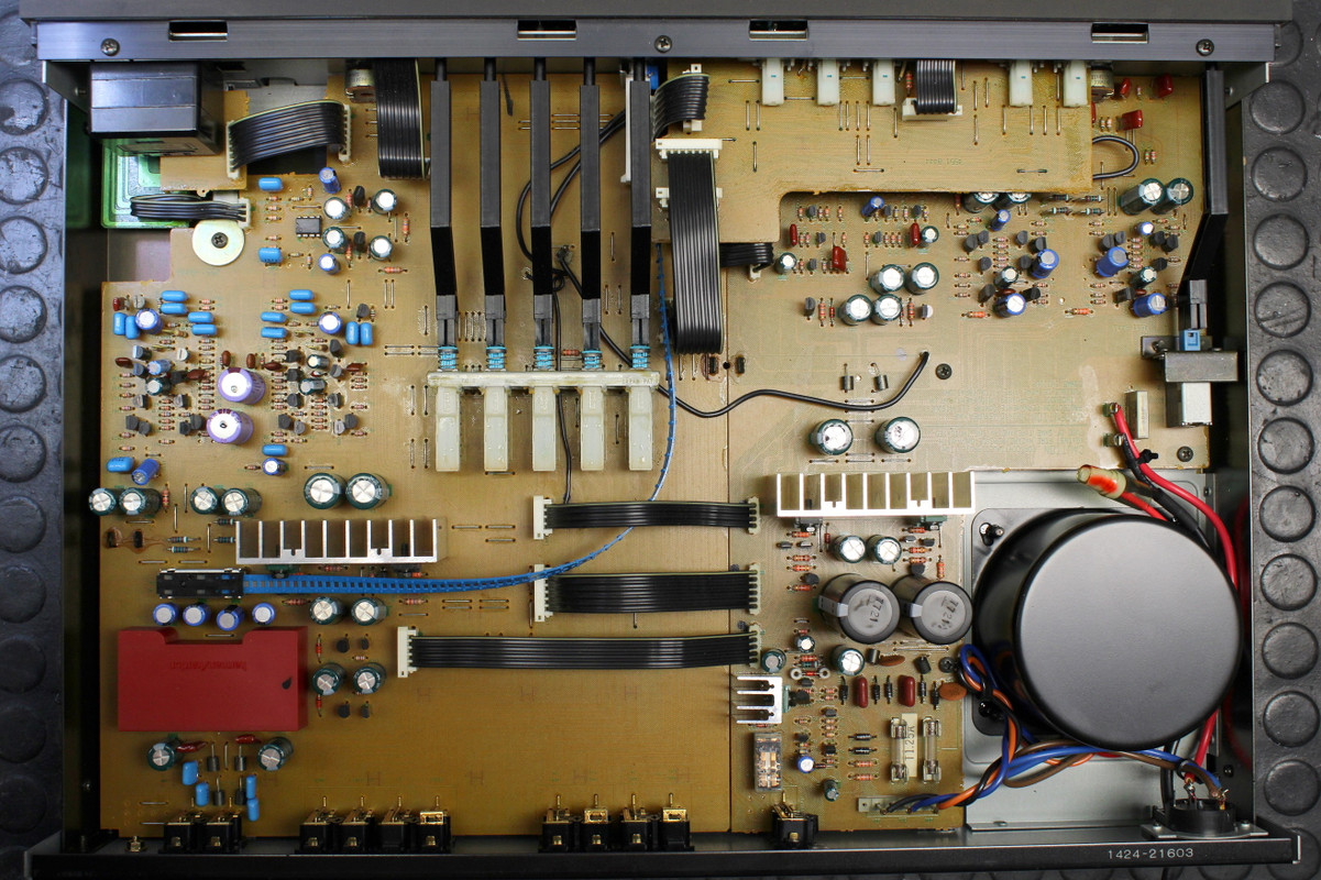

Vorne im Bild das Haupt-Netzteil, im Hintergrund Line Verstärker & Klangregelung.
[Bild: h5.jpg]
Das Hauptproblem bestand in einer defekten Zenerdiode im Zweig der positiven Versorgungsspannung (24V) . Sie war niederohmig. Da man zum Wechseln die komplette Platine aus der Bodenwanne ausbauen müsste, habe ich sie "von oben" erneuert. Ausserdem sind gleich mehrere Cinchbuchsen beschädigt. Man kann sie zwar "flicken", was ich bei den nötigsten Buchsen bereits getan habe, aber ein Austausch wäre angemessen, wenn man das Gerät ganz doll lieb hat. Das muss ich noch mit dem stolzen Besitzer abklären.

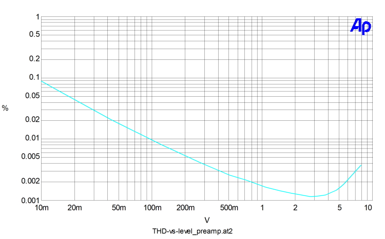

THD&N vs. Output level. Die Verstärkung ist max. 8 fach . Eingangsspannung ist in diesem Fall 1V.  Lautstärkeregler Rechtsanschlag  bei 8V.
Ab drei Volt steigen die Verzerrungen leicht an. Das wird im praktischen Betrieb aber nicht erreicht.
