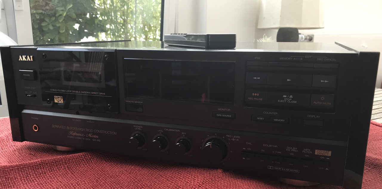

Ich besitze ein quasi neuwertiges Deck, was sicherlich kaum mehr als 50 Stunden gelaufen ist. Da es seit Jahren im Schrank steht und ich es verkaufen wollte, habe ich es zum Hifihändler meines Vertrauens gebracht, um eine Grundreinigung machen zu lassen, da die Öle/Schmierfette o.ä. Bei so langen Standzeiten verhärten. Die Werkstatt hat dabei festgestellt, dass wohl ein kleines Kunststoffteil, was für die Bandführung zuständig ist (siehe Foto) gebrochen ist und natürlich als Ersatzteil nirgends bestellbar sein soll. Es soll für einen funktionierenden Betrieb nicht notwendig sein, aber ich würd es trotzdem gern in Ordnung bringen. Daher meine Frage, ob jemand zufällig noch so ein Teil über hat und es mir verkaufen würde oder ob jemand vielleicht eine Explorationszeichnung hat, die geeignet ist, um sich so ein Teil über einen 3D- Drucker selbst anzufertigen. Wär zu schade, wenn dieses tolle Deck nicht wieder komplett würde.

Das abgebrochene Teil ist die linke Bandführung und schon wichtig für den Bandlauf.  Meist bricht dies ab, wenn eine Kassette mit Gewalt aus dem Fach geholt wird (was bei diesem Deck nicht nötig ist, da man es im Notfall von Hand "runterkurbeln" kann).
Glücklicherweise ist das Teil am Gummiandruckrollenarm angeschraubt und muss daher nicht extra eingestellt werden, sofern die Originaleinstellung an der Messingmutter (ganz oben in Deinem Bild) noch nicht verstellt wurde.
Ich habe so ein Kunststoffteil da, kann ich Dir kostenlos zusenden. Benötige dafür die Adresse per PN oder email.

Das Teil ist wichtig, denn dieses und eine zweite Bandfuehrungsgabel zwischen Tonkopf und rechtem Capstan stellen den korrekten Bandlauf sicher. Die sonst an Ton- und Loeschkopf angebrachten Bandfuehrungen fehlen hier. Da bei diesem Geraet der Bandlauf ziemlich frei eingestellt werden kann, sollte nicht ohne Not und Hilfsmittel an den Einstellschrauben/-muttern herumgedreht werden.

Zwischeninfo. Teil von Armin ist angekommen Thumbsup und hab es direkt zu meinem Händler gebracht, wo mein Akai schon über ein halbes Jahr auf diesen Moment sehnsüchtig wartet. So in 14 Tagen soll ich die Maschine bekommen, dann poste ich das Ergebnis!
Heute habe ich endlich das Tapedeck abholen können. Corona- und urlaubsbedingt hat es sich alles etwas verzögert.
Es wurde eine vollständige Revision gemacht. Heißt: Laufwerk ausgebaut, gereinigt und geölt, Verschleißteile erneuert, Langzeitlagerlösung durchgeführt (was immer das ist?), Bandführungsgabel ersetzt, Wartung, Einmessung und Justage.
Letztlich war das nur so möglich, weil Armin mir eine passende Bandführungsgabel geschickt und geschenkt hat!!! An dieser Stelle nochmal meinen herzlichen Dank an Armin!!!

...anbei noch paar aktuelle[Bild: 8-F14-F6-AD-25-C6-458-C-9743-DF4-BEAD5112-D.jpg][Bild: 40-A2804-C-0-D01-4633-A64-E-6-A504-FA9-B8-B2.jpg][Bild: 0689895-C-7-A79-4689-8-B4-C-A730-B21-E5-C3-B.jpg]
[Bild: F331-C728-86-C9-4-F17-9873-547-FD1149-FDF.jpg]
