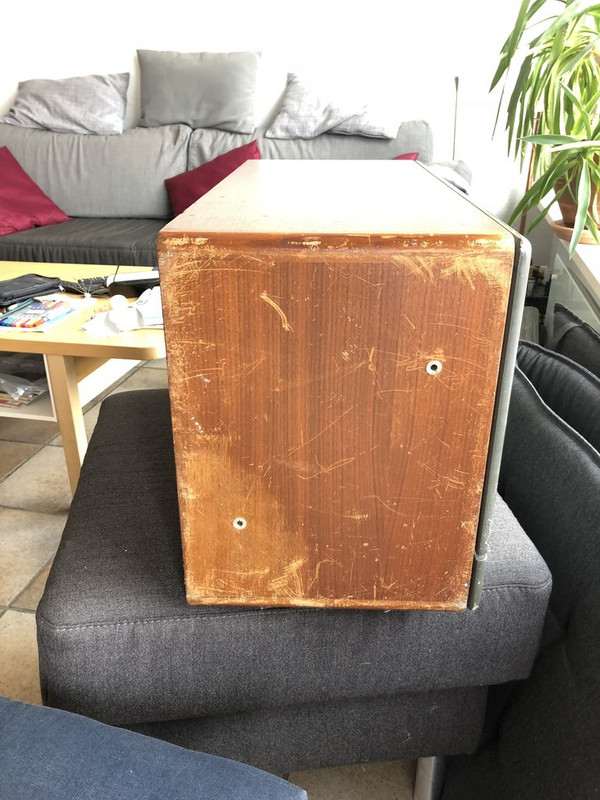

So richtig sieht man das nicht. Das Oberteil is halt etwas ausgeblichen am Rand hin zur Seitenleiste.

Die Seitenleiste ist immer und bei jedem anderen Gerät dunkler. Liegt schon daran das die Maserung optisch anders verläuft.
Einfach mit Reinigungsmittel(Geschirrspülmittel o.ä) säubern und dann 1-2x mit Renuwell behandeln. Notfalls satt einstreichen und über Nacht einwirken lassen.
Abschleifen macht grad da zur Kante hin wenig Sinn.

(18.06.2020, 11:48)UriahHeep schrieb: Die Seitenleiste ist immer und bei jedem anderen Gerät dunkler. Also es geht nicht um den Farbunterschied Deckel - Seite, das ist mir schon klar.
Es geht ums Ausbleichen des Oberteils; der Rand ist heller als die Mitte.
