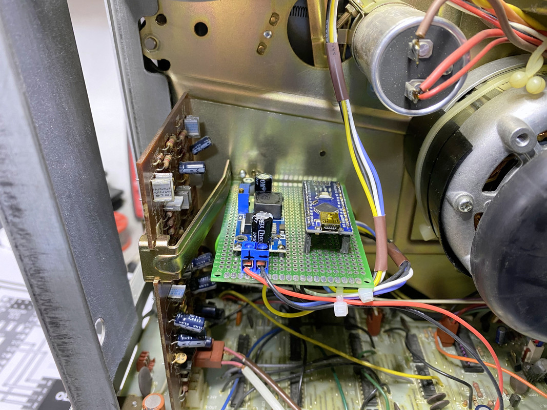

Der Nano und der Step Down Regler ist hier untergebracht.

So schaut es nun aus.

Funktioniert alles bestens.
