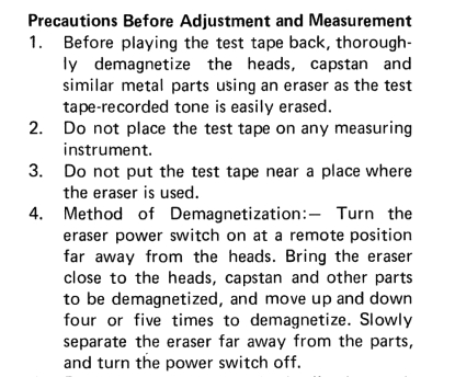

Es wird ja immer wieder wärmstens empfohlen, Tonköpfe und Bandlauf in Bandgeräten zu entmagnetisieren.
Dazu gibt es Drosseln, Kassetten und die dazugehörigen Anleitungen. Z.B. diese von Marantz:
[Bild: 2020-05-20-18-32-56-Window.jpg]
