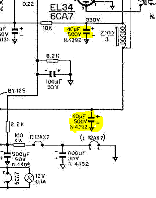

habe hier noch einen weiteren Geloso G1 / 1040 stehen, bei welchem das Becherelko defekt ist. Der Doppel-Elko besitzt einseitig keine Kapazität mehr.
Kann ich den verbauten 40 + 40 µF einfach durch einen 450V Typ ersetzen, da ich nichts passendes sonst finde. Der Ersatz wäre 47 + 47 µF von F+T.

angeschrieben sind fuer den Betrieb 330V(390V?).
Ein 450V-Elko wird genuegen, wenn das Netzteil kurz nach dem Einschalten, also noch ohne Anodenstrom, unter 450V bleibt.
Es ist heute nicht mehr ueblich, so wie frueher bei (deutschen) Elkos Nenn- und Spitzenspannung anzugeben (z.B. 350/385V), wobei die Spitzenspannung fuer 1 Minute (also waehrend des Anheizens) anliegen durfte/darf.
Nach meiner Erinnerung haben moderne Elkos eine Spannungsreserve von 10%, die kurzzeitig anliegen darf. Damit kaeme man auf knapp 500V. Sollte man trotzdem nicht herausfordern.

erstmal machmessen, wie sich das Netzteil verhaelt:
Messgeraet an die Anoedenspannung klemmen und einschalten, nach ein paar Sekunden ablesen. Nach etwa 20 Sekunden haben die Roehren soweit angeheizt, dass sie Anodenstrom ziehen, die Spannung wird dann mehr oder weniger stark sinken.
Alternativ die Wechselspannung messen, die die Anodenwicklung des Trafos liefert. Den Wert mit 1,41 mulitplizieren. Wegen des Trafoinnenwiderstandes auch hier ab Einschalten messen.

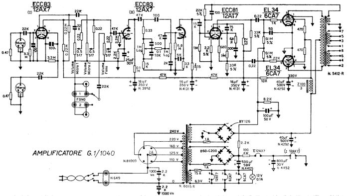

Stelle mal Schaltplanausschnitt vom ganzen Netzteil ein, damit man sieht, wie die Anodenspannung gewonnen wird.

[Bild: geloso-g11040a-schema.jpg]
Quelle http://amateurtele.com/index.php?artikel=119
Die Spannungsangabe hinter der Drossel ist 330V. Weitere Spannungen sind im SP nicht ersichtlich.
Damit sollte der o.g. Elko mit 450V Spannungsfestigkeit nach Umstellung der Netzspannung auf 240V reichen. Sicherheitshalber könnte wie beschrieben die Gleichspannung vor der Drossel/am ersten Elko/Gleichrichter im Einschaltvorgang gemessen werden.
[Bild: icon_e_sad.gif]
  • winix, Onkyo-Boy
ich vermute mal, dass das Netzteil ziemlich "hart" ist und im Leerlauf kaum hochgeht. Wenn es im Betrieb 330V liefert, rechne ich kaum mit mehr als etwa 360V beim Anheizen.
Bestaerkt wird die Einschaetzung durch die kleinen 350V-Elkos, die die Anodenspannung der Kleinsignalroehren sieben/entkoppeln.
Die Netzspannung ist korrekt eingestellt, wenn die Heizspannung der wechselspannungsgeheizten Roehren moeglichst nah an 6,3V kommt. Ausserdem muss die Heizung der beiden ECC83 ueberprueft werden, ueber jeder Roehre muessen etwa 12,6V stehen, bzw. der Spannungsabfall ueber dem 100Ohm Widerstand muss zeigen, dass da 150mA fliessen (beide Faeden einer Roehre in Serie). Den Daten nach ist der Heizgleichrichter ein Selengleichrichter, er koennte, ebenso wie die beiden Siebelkos, muerbe sein.
Den 100µ/50V Elko wuerde ich gegen 470µ tauschen. die Gittervorspannung kann nicht brummfrei genug sein. Und anscheinend war man sich der Einhaltung der Daten der EL34 sehr sicher, die Gittervorspannung und damit der Ruhestrom ist nicht einstellbar. Die Symmetrie der Endstufe auch nicht... Und die Endroehren haben keine Moeglichkeit, das durch einen kleinen Katodenwiderstand auszugleichen.
Na ja, konstruiert und gebaut in einer Zeit, wo Roehren noch Schuettgut waren und der Verstaerker nur fuer "Krach" sorgen musste ;-)

In dem oben verlinkten Artikel http://amateurtele.com/index.php?artikel=119 ist der Verstärker umfangreich beschrieben einschließlich bei einer Überholung vorgenommener Modifikationen und etlicher Messungen ganz unten. Leider spreche ich kein holländisch, würde mir als Besitzer eines solchen Amps aber den Artikel durch nen online-Übersetzer ziehen und nachvollziehen, was da geschrieben wurde.
Offenbar hat der Verfasser für die Anodenspannungselkos auch 450V-Typen eingesetzt, wobei dem Ladeelko noch ein 120k/3W-Widerstand parallel kam.

Die 450V Elkos funktionieren einwandfrei, die Spannung ist zwar bei 458V aber bisher noch keine Probleme.
Schönen Gruß wünscht,
Manuel
Danke für das Video! Es zeigt ja auch den SP. Ist die genannte Spannung nach der Drossel und dauerhaft?
Beim Einschalten bricht sie kurz um knappe 10V ein und pendelt im Betrieb immer gegen 458V.
Gemessen habe ich jeweils eine Hälfte des Doppelelkos gegen Masse.. Hinter der Drossel fallen 15V ab.

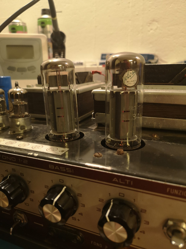

PS: hab mich getraut mein vorhandenes Originalpaar EL34 einzusetzen, ich glaube zwar nicht an Unterschiede zwischen den Herstellern, aber mit den originalen klingt es besser. Mehr Lautstärke und allgemein klingt der linke Verstärker frischer als der rechte mit den JJ.
Auf den Röhren steht am Sockel ganz klein xf2 und sonst nichts.

hallo
das wundert mich weniger.
die röhren von verschiedenen Hersteller haben innerhalb der Spezifikation zwar die selben Grundwerte,
die materialrezepte für platten ,Gitterelektroden, und gasfüllungen/Gemische sowie herstellungsbedingungen
sind nicht identisch gewesen.
die Materialien wurden weiter entwickelt und hestellungsbedingungen(maschienen) konnten im laufe der jahrzehnte optimiert werden.
einige Hersteller entwickelten auch eigene "geheime" Rezepturen und verfahren.
bei der halbleiterherstellung ist das ähnlich und ganz normal.
die unterschiede sind sicher vorhanden, ob sie hörbar sind weißt du allein.
jeder hört für sich allein und die höreigenschaften ändern sich auch im alter.
wenn sie wieder laufen, wie erwartet und du deine Freude daran findest, alles bestens.
gruß onkyo-boy
Gasfuellungen?
Diese Roehren duerfen alles haben, aber keine Gasfuellung ;-)
Was die Unterschiede hier angeht: Dieser Verstaerker hat keine Moeglichkeit, die Endroehren einzustellen. Sie muessen so genommen werden, wie sie sind und wie sie demnach ihre Betriebsdaten bekommen. Es haengt also davon ab, wie "schief" die Endroehren im Ergebnis sind. Strenggenommen ist der Verstaerker auf gepaarte Roehren angewiesen.
