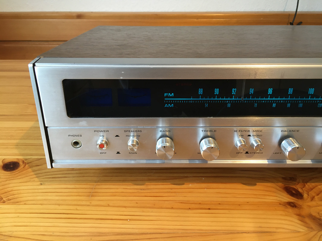

Wie schon im Neuzugang beschrieben verbergen sich bei meiner Neuerwerbung über dem POWER-Schalter unter der dunklen Blende zwei Drehspulinstrumente für Signal- und Tuning-Anzeige:
[Bild: Aciko-ATA-235-front-02.jpg]

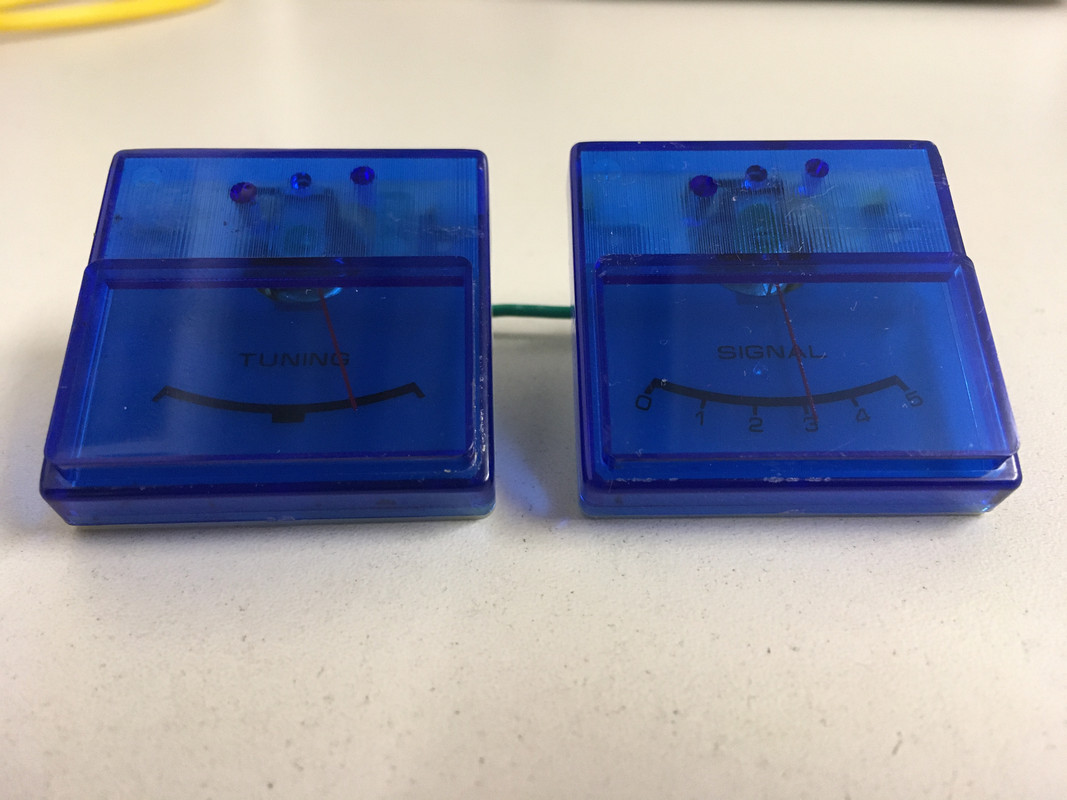

Ich ahnte gleich schlimmes, das linke Signal-Instrument war schon mal grob mechanisch behandelt worden, ohne dass man sich die Mühe gemacht hat, es auszubauen Flenne . Elektrisch lag an beiden Instrumenten Spannung an, so dass ich mit einem Multimeter problemlos die Signalstärke einstellen konnte. Also mit leichter Resthoffnung den Käfig mit der Beleuchtung runter, kurz den Wackelkontakt des Glühbirnchens behoben, und mit etwas Wärmeeinwirkung die beiden Instrumente vom Kleber der Frontplatte gelöst. Danach sah das Schadensbild so aus:
[Bild: Aciko-ATA-235-Drehspul-Messwerke-vorne.jpg]
Blaues Obergehäuse, das Drehspulmesswerk oben (!) und die Zeiger stehen irgendwo, nur nicht in Nullstellung  Sad2 . Dann gab es am Freitag Backofenpommes und so habe ich die Restwärme genutzt die beiden etwas zu erhitzen und mit einem Spatel die Abdeckungen runter zu bekommen:
[Bild: Aciko-ATA-235-Drehspul-Messwerke-offen-01.jpg]
Nach kurzer Inspektion zeigte sich dann, dass eigentlich beide Instrumente Totalschaden sind. Beide Rückstellfedern sind ausgeleiert, bei dem Tuning Instrument konnte ich zwar noch den senkrechten Nullpunkt nachstellen, aber es schlägt kaum aus. Das Signal-Instrument ist elektrisch zerstört, die Spule unterbrochen  Dash1  .

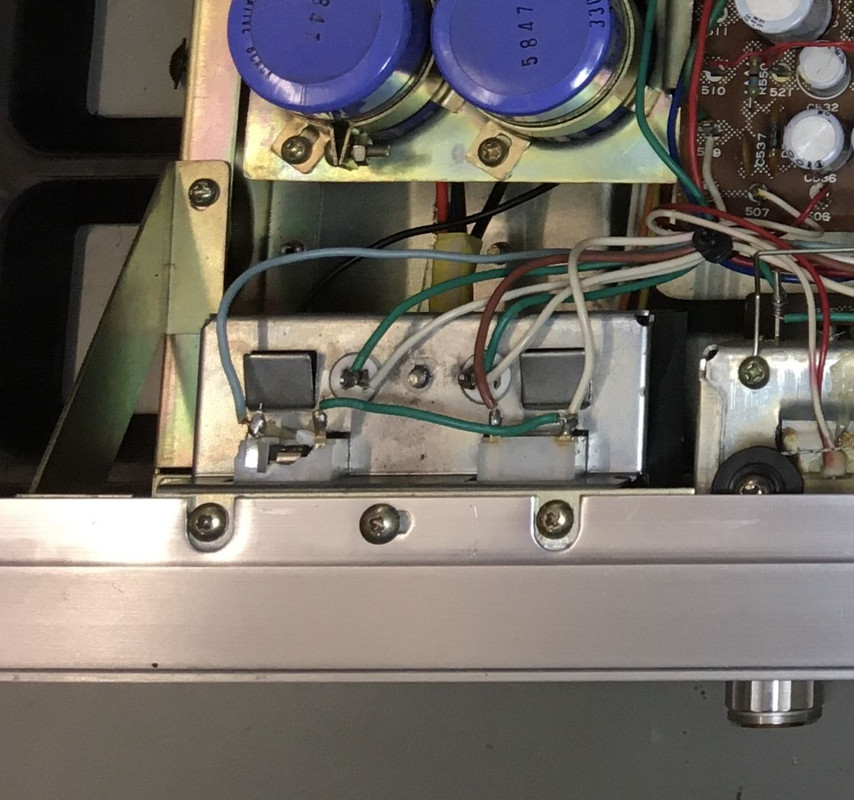

ich bin weiterhin an dem Thema dran und habe beim Surfen in der Bucht dann folgenden Tuner mit zwei korrekten Drehspulinstrumenten entdeckt:
[Bild: IMG-4005.jpg]
Spontan für einen Zehner geshoppt und mal auf den Kopf gedreht:
[Bild: IMG-4006.jpg]
Könnte mir das schon weiter helfen Denker . So jetzt mal ausbauen und schauen ob das Runde ins Eckige passt.
