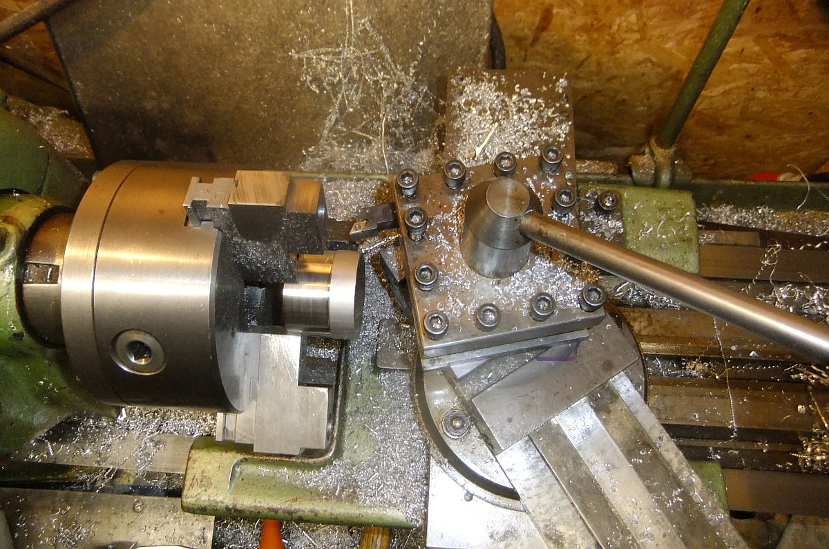

Den Drops umgedreht, und die Maschine fürs Drehen kurzer Kegel eingerichtet:
[Bild: DSCF6264.jpg]
Kegel drehen:
[Bild: DSCF6271.jpg]
Leider habe ich mit den Futterbacken eine bescheuerte Aufspannung gewählt, daher ist der letzte Schnitt am Kegel einen halben Millimeter vorm Maschinencrash; der Drehmeißel will unbedingt ins drehende Futter .
War ne mächtige Fummelei, das überhaupt sinnvoll zum Laufen zu kriegen, also die Wege abfahren zu können, ohne Crashs zu produzieren.
[Bild: DSCF6270.jpg]
Zum Einen hatte ich die "weichen Backen" letztens für eine Kamerareparatur so blöd ausdrehen müssen, zum Anderen brauche ich diese Stufenbacken noch mal für das nächste Projekt, eine Objektivreparatur.
Deswegen hab ich die Backen nicht weiter abgeraspelt, was natürlich schöner gewesen wäre..
Knifflig so, aber machbar.

Übrigens greife ich hier von hinten an; der Drehmeißel ist hinter der Achsmitte, deswegen muß die Maschine auch andersrum drehen, damit der Meißel einen Span nehmen kann:
[Bild: DSCF6275.jpg]
Damit der Puck, bzw der Kegel dann, 3mm kürzer wird, muß ich 10x a 1mm zustellen; eine wüste Kurbelei.
Dann höllisch aufpassen, daß ihm nich plötzlich zu kurz ist - messen lässt sich die Länge schlecht, so mit Kegel uffm Zylinder.
Zu sehen ist da ein knapp 40mm langer Drops; die Füße werden dann nur noch 26mm Höhe haben.

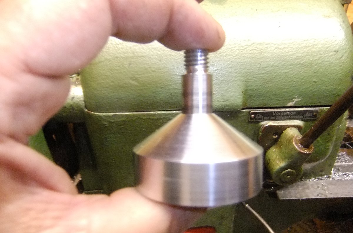

Für eine Verstellbarkeit der Höhe hatte ich in die Füße oben mit einem 12mm Fräser eingestochen, 9mm tief, und unten ein Gewinde reingeschnitten.
Dazu nun passend noch die Stelzbeine.
Eine dm 15mm Alustange auf 21mm Länge auf 11,9mm gebracht, und vorne ein 13mm langes M10 draufgeschnitzt:
[Bild: DSCF6302.jpg]
Anprobe:
[Bild: DSCF6299.jpg]
Die Freifläche unten soll gewindefrei bleiben:
[Bild: DSCF6298.jpg]
Passt.
Von der restlichen Alustange abstechen das Teil, umdrehen und mit dünnem Messingblech umwickelt (Schutz gegen Druck-und Kratzschäden) wieder einspannen;  noch ein Gewinde drauf:
[Bild: DSCF6303.jpg]
So siehts dann komplett aus:
[Bild: DSCF6304.jpg]
[Bild: DSCF6305.jpg]
Alurund hab ich schon vorbereitet; morgen noch drei Stelzen bauen , dann habe fertig.
