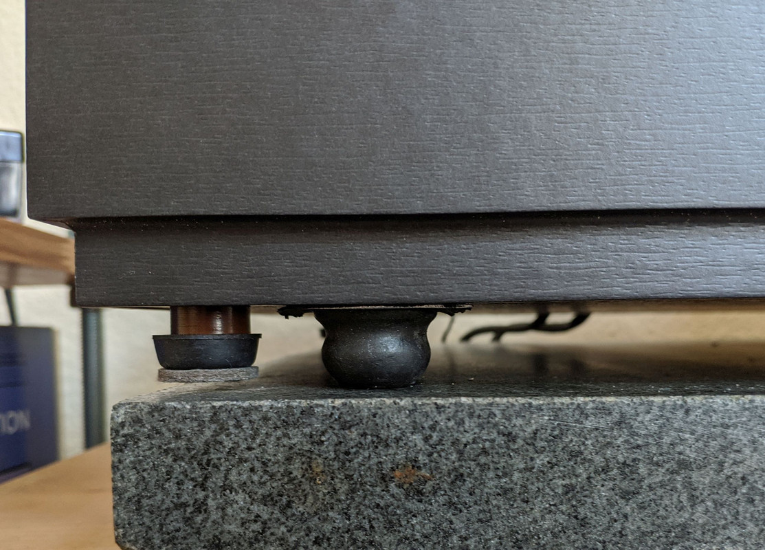

Aufgrund verblüffender Experimente mit Industrie-Schwingungsdämpfern (siehe Lautsprecherboxen vom Altbau-Boden entkoppeln) juckte es wieder in den Bastelfingern: Geht da noch was mit Industriegummi und den Thorens?
Anruf bei ACE Schwingungsdämpfer Vertreter (der im übrigen sehr, sehr nett ist und offenes Ohr hat, für die verrückten Ideen meines Hirns). Fragen geklärt:
- Wie Schwer ist der Thorens (ca. 8,5 kg)
- Stellfäche
- Welche Frequenzen sollen gedämpft werden. Oh! Denker Also alles unterhalb der Tonarm-System-Resonanz macht eh keinen großen Sinn, dann bitte also möglichst große Dämpfung oberhalb 16Hz. Herr Feldhoff hat in der ACE Datenbank die Bubble Mounts : BM-50641 herausgesucht. Zwei Tage später, waren die Gummis da.
[Bild: ACE-Mounts.jpg]
Hmm, also dann. Erste Anprobe:
[Bild: DIY-Fuesse-vs-ACE.jpg]
Frau sagt: die neuen Gummis sehen besser aus als deine Bastellösung. Die bleiben, deinen Kram machst Du am besten wech.
Zumindest stimmt bei den Bubble-Mounts der WAF
[Bild: ACE-Fuesse.jpg]
Optik ist Thumbsup

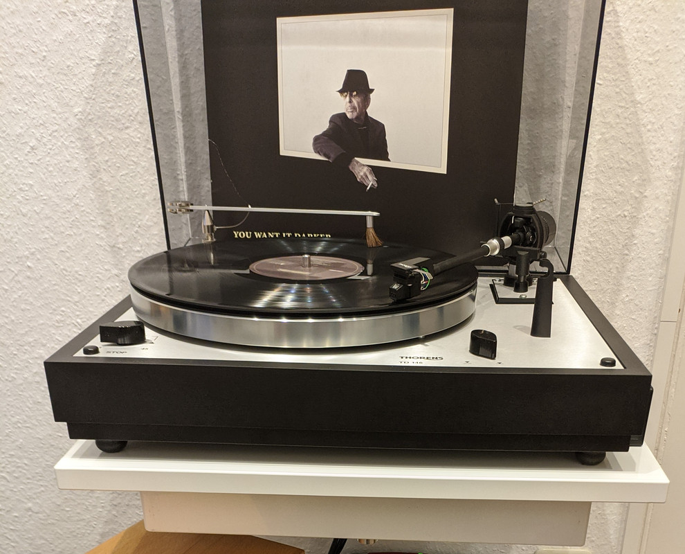

Mal hören ob die Industrie-Stoßdämpfer der Rillenfräse helfen. Meine bevorzugtes Test-Vinyl ist: Roger Water "Three Wishes" aus "Amused to death". Heilige Schei..e, so habe ich den Dschin noch nie gehört, da läuft es mir eiskalt den Rücken herunter. Anderes Vinyl auflegen: Kenny Burell "Mule" ausm Album "Midnight Blue". Der Kontrabass! Der Kontrabass! So sauber! Ich bin nun begeistert!
Nur hab ich jetzt ein echtes Problem. Bei den Lautsprechern konnte ich die Verbesserung durch die Industrie-Dämpfer messen. Nur wie mach ich das jetzt mit dem verbastelten Thorens? Jemand eine Idee Sad2
Ich bin mit dem verbesserten Klang sehr glücklich, jedoch würde ich gerne Wissen ob meine Wahrnehmung auch irgendwie sich vermessen lässt.

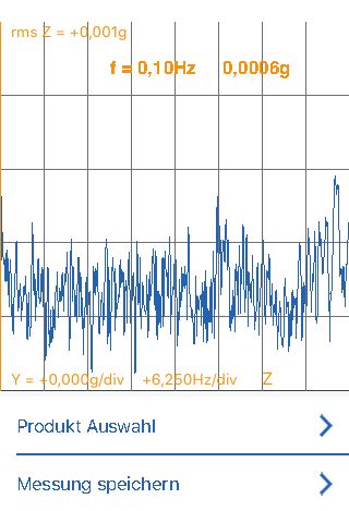

Hallo!
Atscope: Danke für die Idee.
Im meinem ersten Anwendungsfall für Industriedeämpfer (Lautsprecher vom Laminat entkoppeln) habe ich mit dem angebissenen Apfel und der ACE Vibrochecker App die Schwingungen gemessen. Na gut, scope schrieb, es könnte versucht werden auf dem Plattenteller was zu messen.
Prozedere: Smartphone auf dem "getuned" Thorens gelegt und erst einmal geschaut was der Beschleunigungssensor so an Rauschen in meiner Wohnung wahrnimmt.
[Bild: Ruhemessung.jpg]
Nix, rauschen in der Elektronik

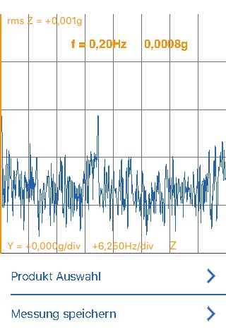

Der Idee der Messung bei den Lautsprechern folgend, einen Frequenzsweep 15 Hz - 100 Hz abspielen (die Datei kann heruntergeladen werden). Hier die Messung mit der App.
[Bild: Sweep-15-150-Hz.jpg]
Wie zu sehen ist: Nix, rauschen im Walde bzw. auf dem Plattenteller. Sicherheitshalber noch eine Messung.
[Bild: Sweep-15-150-Hz-zweiter-Versuch.jpg]
