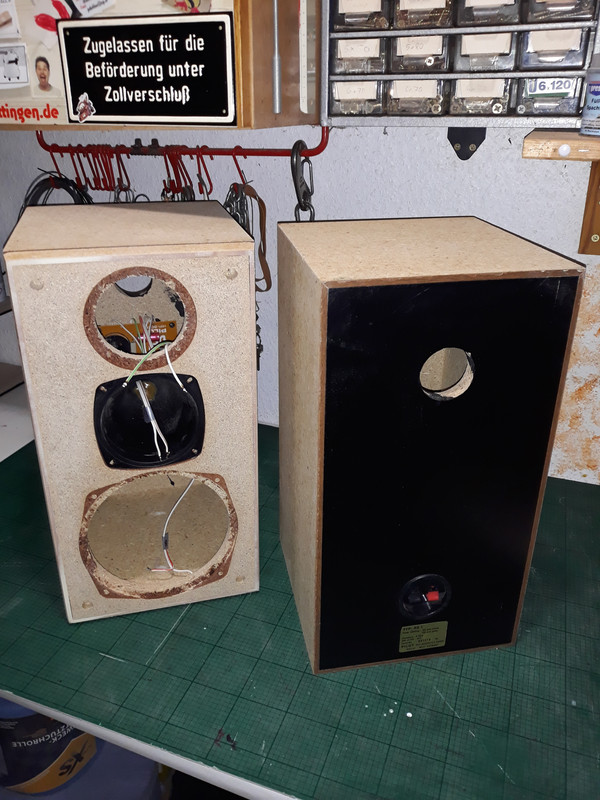

ich hatte mich ja im Januar mal vorgestellt, daß ich, in der Männerhöhle, hin und wieder mal Radio aus einem alter Receiver hören möchte.
Dafür besorgte ich mir einen RS1052 - der muss noch renoviert werden - und ein Paar Piloten RS1 ( optisches Desaster ). Davon ist nun die erste fertig.
Da ich aufgefordet wurde, die mal hier zu zeigen, tu ich das hiermit.
Erstes Bild der gelackten Box ist noch mit der Fuge zwischen Boxenkörper und Frontplatte, bei den letzten 2 ist diese dann mit Mahagoni Paste ausgezogen.

Das optische Desaster :
[Bild: 20200108-181717.jpg]

(11.03.2020, 10:41)HDTreiber schrieb: Beschimpfungen und Anregungen sind willkommen
Habe nur eine Anregung. Die passende Leggings zum Furnier:
[Bild: VvRk87v.jpg]
Nein, ist im Vergleich zu vorher (ist das Folie?) ein Gewinn.  Drinks

Das ist Furnier, 0,3 - 0,4 mm stark. Aufgebügelt mit wasserfestem Ponal und dann ganz normal beschliffen, gelackt, geschliffen, poliert
