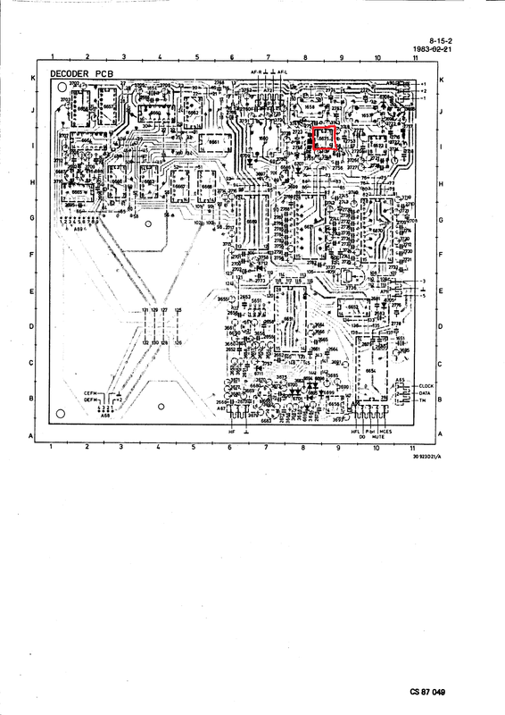

Mein CD 73 läuft wieder !!
Der OP AMP  NE5532N, in dem Bild markiert, war defekt.
[Bild: CD-73.png]

darf ich rein interessehalber mal fragen, wodurch der Operationsverstäker auffällig geworden ist? Einen defekten Operationsverstärker im NF Audioausgang hatte ich bei diesen Geräten noch nie, dafür aber einige typische Fehler in deren Umkreis. (Reedrelais, Schieberegister...)
Grüße, maurice
Der Rechte Kanal wurde nur digital ( ekelhaftes Geräusch ) wieder gegeben, aber seit der Meldung läuft er ohne Unterbrechung sauber.
