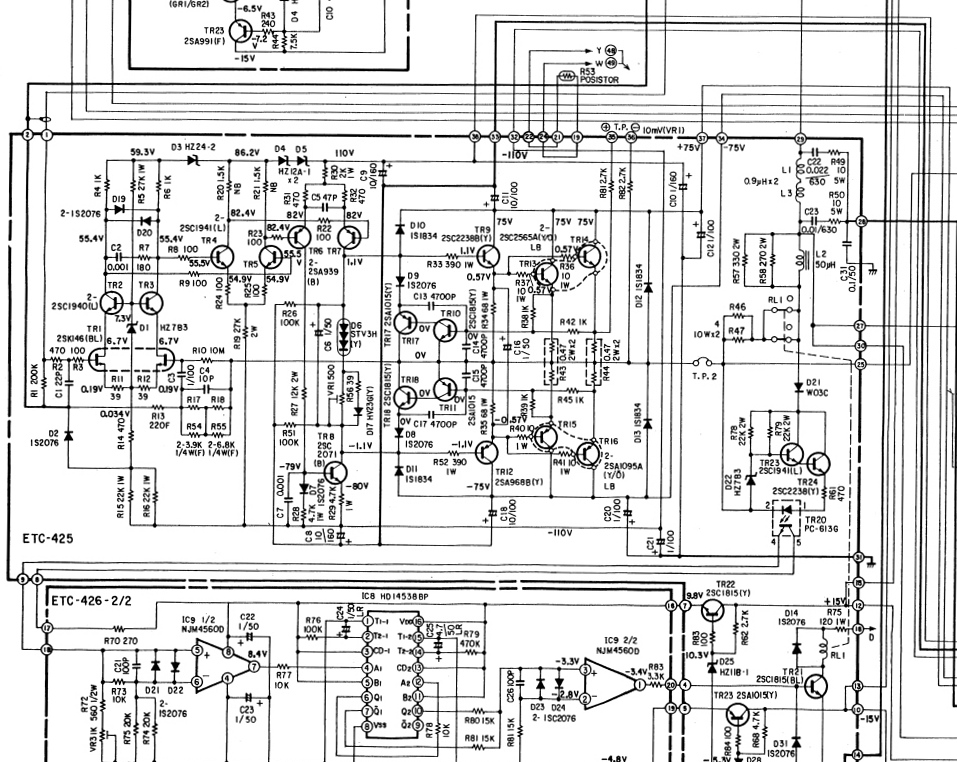

Die Schaltung der "Canceler Unit". Sie ist im Grunde auch ein kompletter Leistungsverstärker.
Zur Minimierung der Verzerrungen gibt es in der POA8000 eine Leiterschleife (TP2 auf dem canceler board) , an der man zum Abgleich eine Strommeßzange anbringen kann. Der Strom wird dann über VR2 (com. adj.) auf Minimalwert
eingestellt.

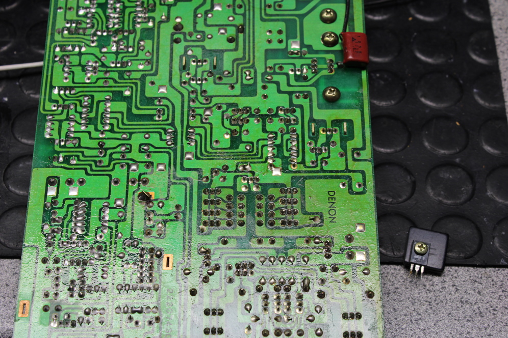

Das "Frontend", auf dem fast alle typischen Fehler der poa 8000 zu finden sind. Die Videotransistoren wurden bei diesem Gerät bereits mit Kühlfahnen nachgerüstet.
Das wurde sehr ordentlich gemacht, und es könnte sogar sein, dass es ein Original Nachrüstsatz von Denon ist, da die KK wie maßgeschneidert sind.
Auch die Lötarbeiten an den Transistoren wurden sauber ausgeführt. Das Board erfreulicherweise aus Epoxy.
Zwei Sicherungswiderstände hochohmig, ein Tranistor defekt, einen weiteren prophylaktisch mit erneuert. Dadurch blieb das gesamte Gerät ohne entsprechende Stromaufnahme (Soll etwa 150 bis 170 W idle), und von vorne bis hinten "kalt".
